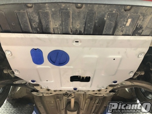

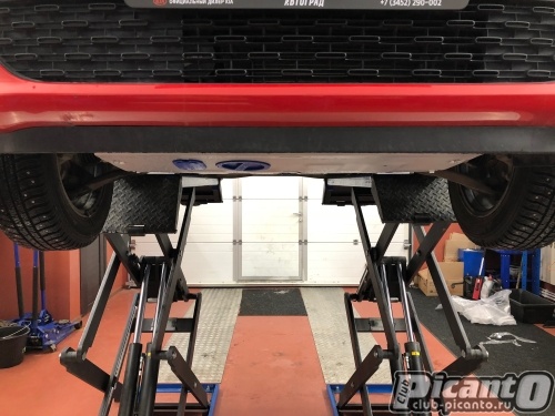

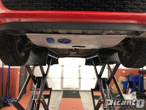

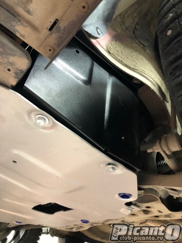

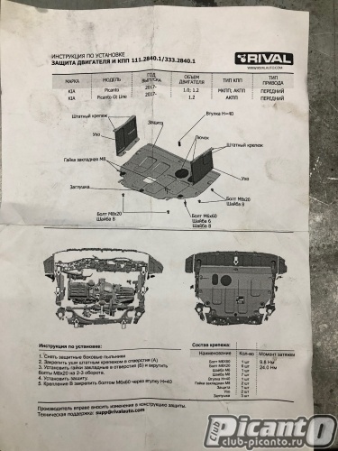

RUS - ЯМАЛ 40 | 12:51 | Вторник, 17 Декабря 2019
На выходных поменял масло и заодно установил защиту алюминиевую фирмы Rival, ставится легко без подводных камней, пластиковые кожухи с боков снимаются, на их место стальные пластины...
