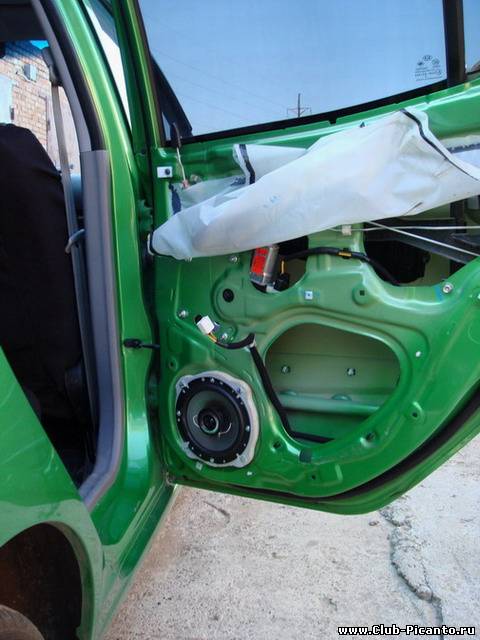

спереди динамики герцы 165 мм, сзади пионеры 170 мм, назад проводку тянул от магнитолы, в стойке двери в разьеме сверлил отверстие для провода. динамики ставил на самодельные проставки из дсп, которые прикрутил болтами с гайками
плюс ко всему еще проклеил двери изнутри вибропластом, и обшивки дверные проклеил изолоном - в результате звук в авто офигительный, о сабе даже не задумываюсь больше, хотя на других машинах ездил с сабом

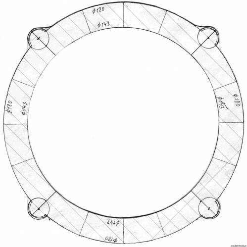

Отсканировал чертёж своих переходничков под динамики 16,5 см (6,5 дюйма). Размер 2180 на 2180 пунктов. Выпишите на принтере и будет готовый трафарет. Фанера или дсп 1 - 3 см. biggrin

Ставить не долго. Только 16.5 см (17) и сзади и спереди. В передней двери разъём правильную полярность не перепутай. В задней двери ручка тяжело снимается. Я использовал узкий длинный кусок тонкой ткани типа простыни чтобы обшивку не поцарапать. Наматываешь в щель между ручкой и обшивкой и ручка выдавливается.

=ant=, Спасибо. Буду ставить 165 мм. т.к. шаблон есть wink
