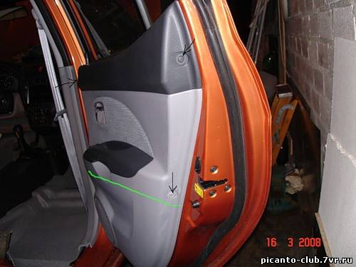

Оттягиваю обшивку снизу(заранее вывернув все саморезы и сняв ручку открывания замка) ,до уровня ручки (зелёная линия на фото )снимается нормально,дальше не идёт, сильно тянуть боязно.
Надо-ли вытаскивать клипсы (показаны стрелками на фото) и как сделать,попробовал дувмя отвёртками - не поддаются.

конечно надо под ними скрывается саморезы

Спасибо за подсказку ,обшивка снялась,вытащить надо внутренюю заглушку острым шилом и вывернуть саморез.
