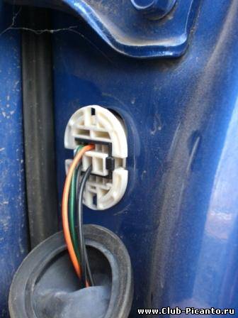

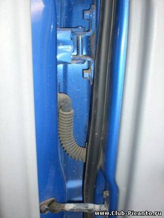

Кстати, владельцев комплектации LX при установке задних колонок на штатные места ждет один сурприз.
Провода в задние дверки не прокинуты... но не это есть сюрприз.
Когда я начал прокладывать провод для задних динамиков и дошел до центральной стойки кузова, из которой можно попасть в заднюю дверку там оказалось, что на стойке расположен разъем. Тоесть все провода идущие из дверки, присоединяются к данному разъему. С наружней стороны на разъем одета защитная резиновая гофра. Откройте заднюю дверку и снимите резиновую гофру в том месте где она крепится к стойке - и все поймете.
Проблема заключеатся в том, что приличный провод через разъем не протащишь даже ШВВП 0,75, не говоря уже о нормальных проводах более квадрата.
Так, что перед операцией по прокладке провода советую сначала придумать как пройти данный участок...
Я просверлил в нем пару дырок, но это во первых неэстетично и не так просто как кажется.

Bizart, Так провода на динамики в разъёме на центральной стойке уже есть. Нужно только вывести их в дверь.
Bizart - Н.Новгород 56 | 20:41 | Пятница, 04 Апреля 2008
У меня в комплектации LX нет и даже намека на провода...
Так если они есть значит и с другой стороны на ответной части разъема тоже должны быть,а тогда и в дверь должны быть выведены.
Фотки завтра выложу...
=ant= - Орехово-Зуево 57 | 20:47 | Пятница, 04 Апреля 2008
В двери проводов нет. Нет даже штырьков в ответной части разъема.
Bizart - Н.Новгород 58 | 14:30 | Суббота, 05 Апреля 2008
О чем я и говорю...
К сожалению фоток с того времени когда делал не нашел. Вот сфотографировал сегодня, но только с одной стороны. Снимать плостик в салоне лень. Зеленый оранжевый это штатные на управление замком. А черные это мои, акустика.
