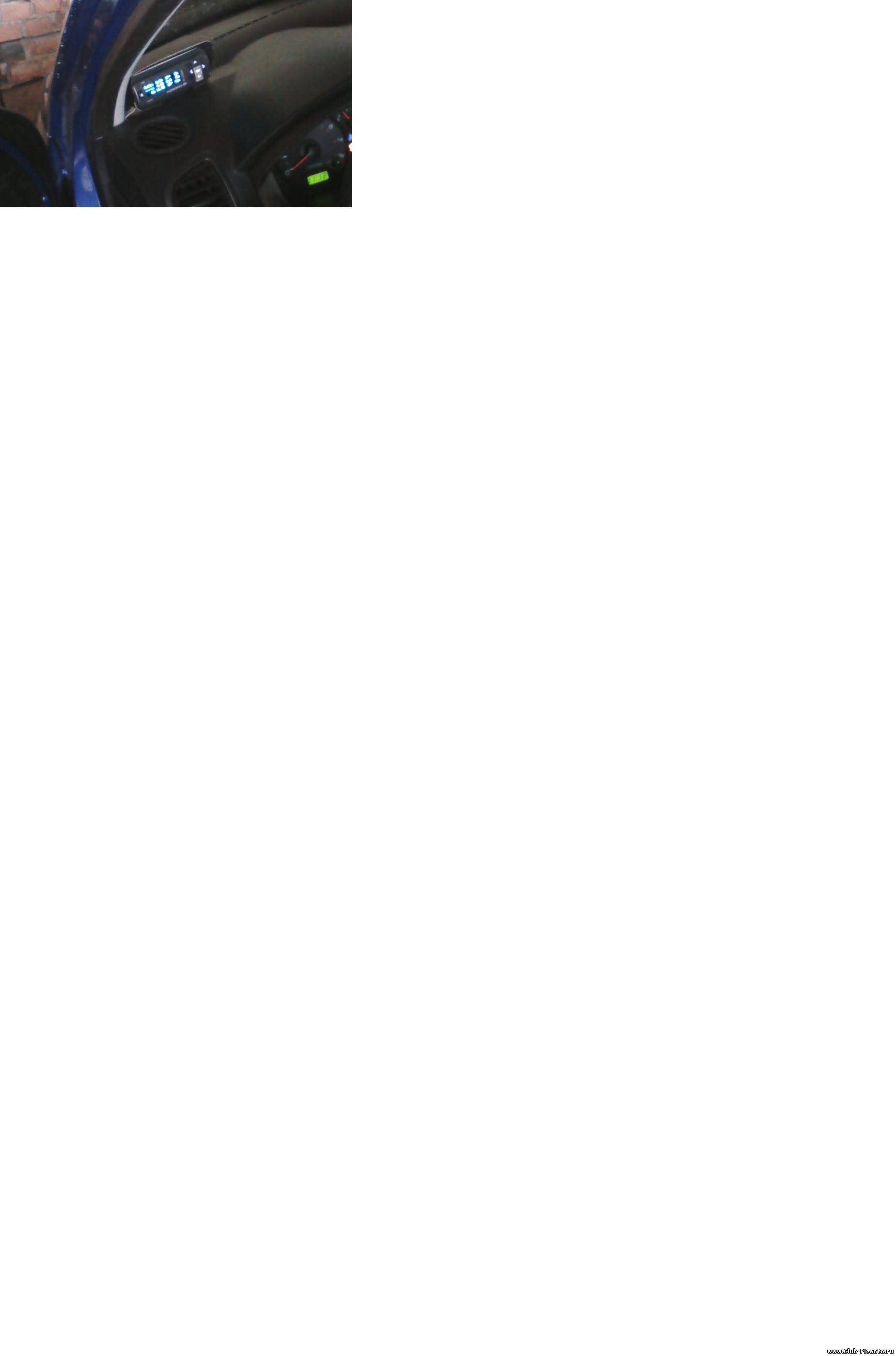

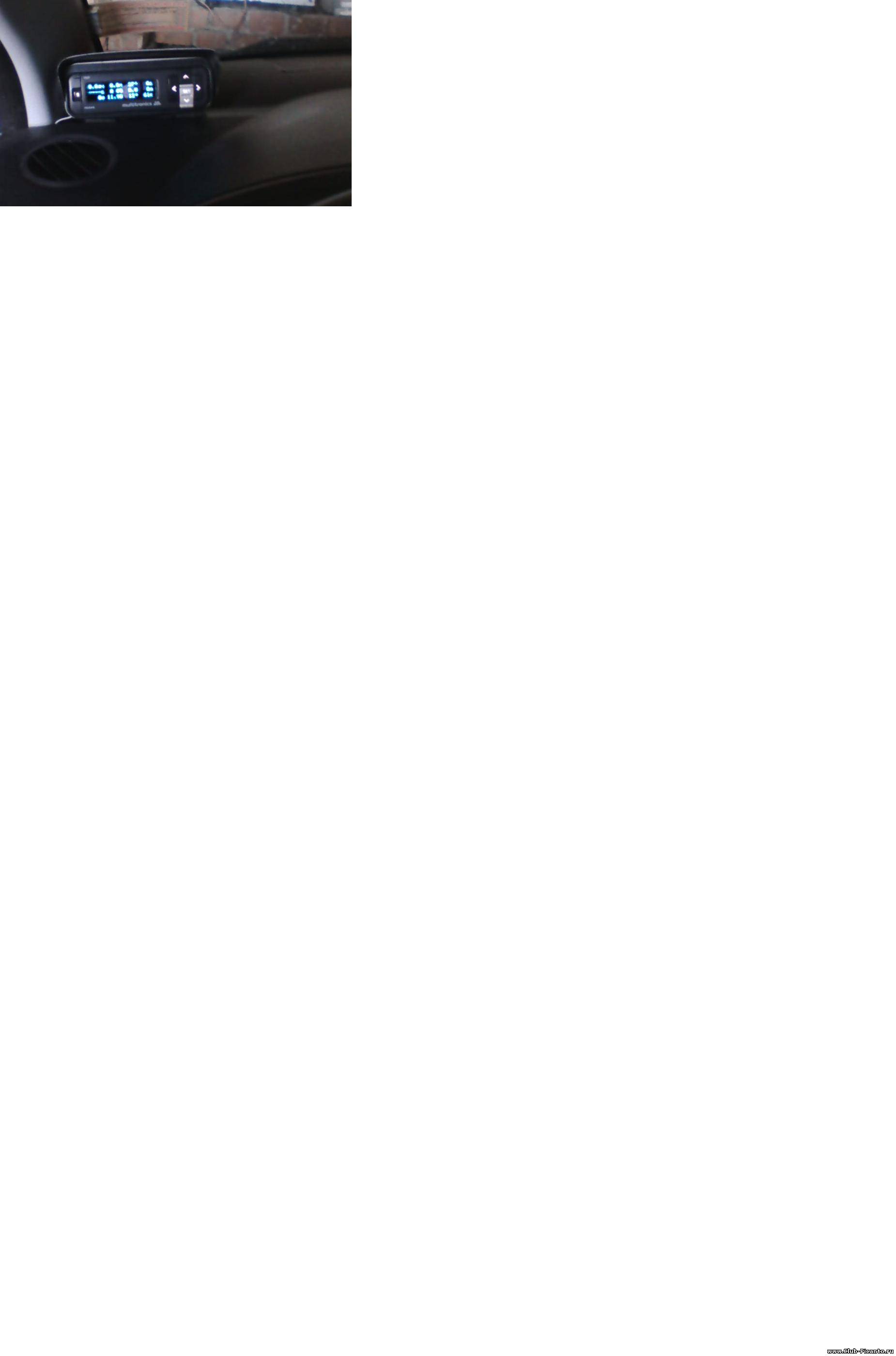

AE Вот тут уже минут 5 снимать бк.

alex886 - 92 | 09:43 | Вторник, 27 Мая 2008
и еще

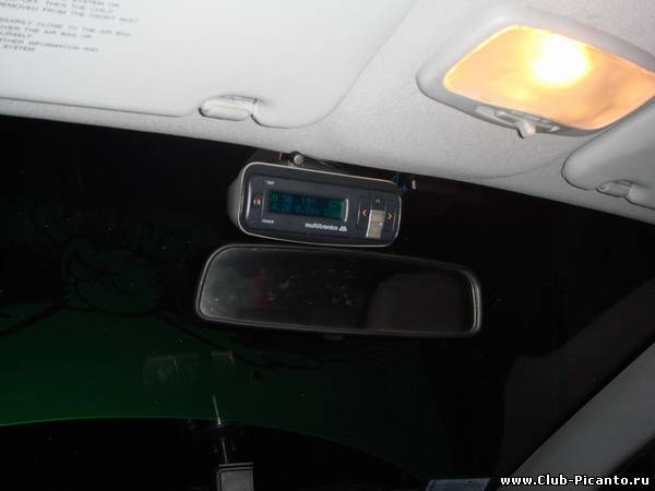

almihAM - Чебоксары 98 | 23:13 | Суббота, 06 Сентября 2008

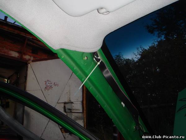

сегодня все же купил комп в пиканту
писать как все подключать не буду, все уже и так писано - расписано получилось вот так
прицепил на стекло лобовое, снял правый козырек, боковую стойку и проложил провода, которые скрепил пластикоыми хомутами
Прикрепления: 6281494.jpg (44.3 Kb) · 1333853.jpg (71.0 Kb)

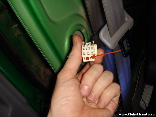

almihAM - Чебоксары 99 | 23:18 | Суббота, 06 Сентября 2008

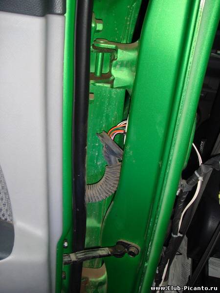

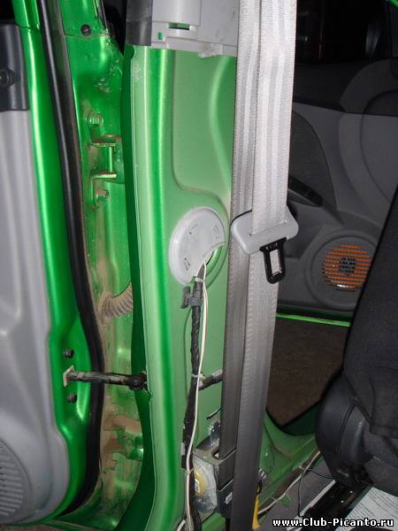

встал вопрос куда вывести датчик температуры - решил провести в боковую стойку под гофру
снял пластмассу порога, нижнюю часть боковой обшивки (пластмассу)
Прикрепления: 3813129.jpg (90.9 Kb) · 5293293.jpg (84.7 Kb)

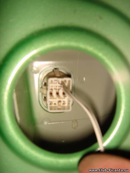

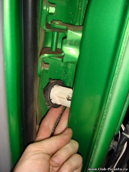

almihAM - Чебоксары 100 | 23:22 | Суббота, 06 Сентября 2008
вытащил разьем, проделал в нем отверстие для провода
правда датчик оказался толстоват и провод пришлось для продевания разрезать временно
вот такой вид внутри со снятым разьемом, правда у меня еще провод тут идет - для динамика в двери
Прикрепления: 3670784.jpg (62.5 Kb) · 3729805.jpg (50.8 Kb)

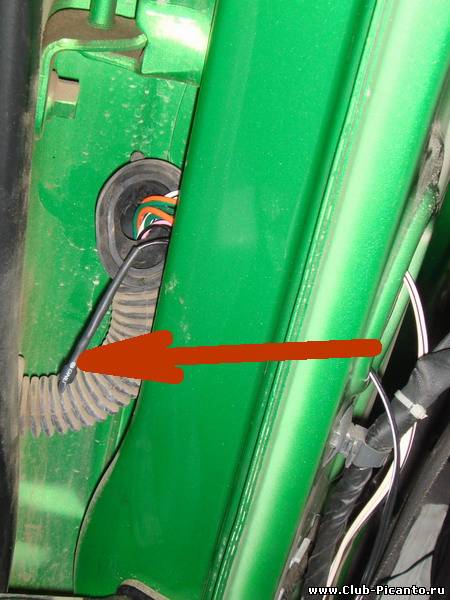

almihAM - Чебоксары 101 | 23:26 | Суббота, 06 Сентября 2008
потом проделываем такое же отверстие в оставшемся в стойке разьеме, но предварительно снимаем с него резиновый пыльник
продеваем наш датчик температуры
и я его заправил в гофру
Прикрепления: 8155574.jpg (79.6 Kb) · 9778563.jpg (97.6 Kb)
Сообщение отредактировал almihAM - Суббота, 06 Сентября 2008, 23:26

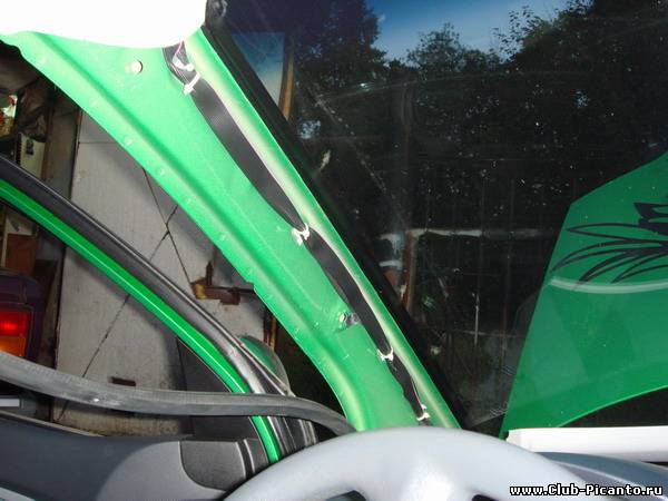

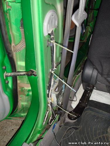

almihAM - Чебоксары 102 | 23:30 | Суббота, 06 Сентября 2008
потом собираем - для удобства сначала надеваем гофру на пластмассу и вставляем на место
ну и провода желательно прикрепить, чтобы они не болтались, мне удобнее крепить хомутиками, хвосты хомутов не забудьте отрезать
Остальное подключу как нибудь попозже
Прикрепления: 6886002.jpg (72.2 Kb) · 6180149.jpg (75.3 Kb)
