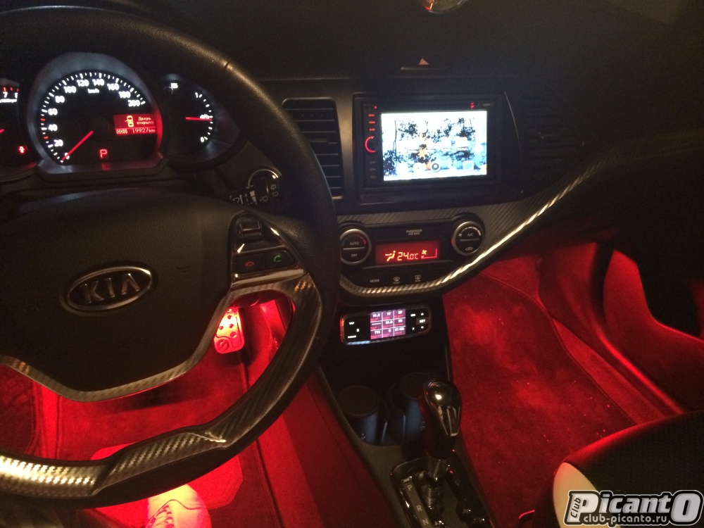

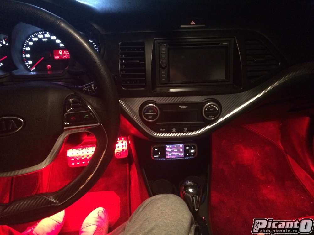

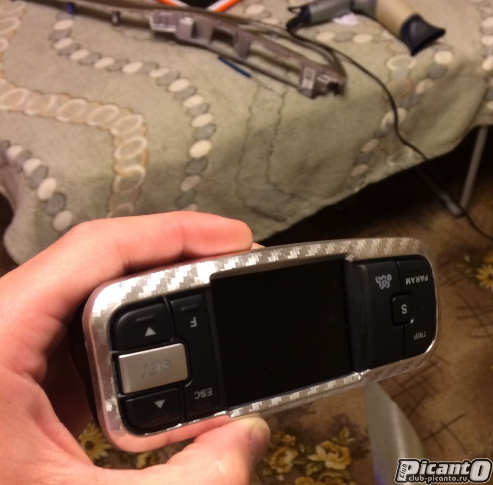

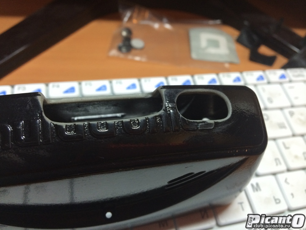

Всем привет !!! Купил multitronics VC731, (уменя машина 2012 года) подключил по протоколу auto показывало только температуру, позвонил в multitroniks,поговорил с инженером он сказал протокол CAN в ручном режиме и бк все увидит. Так и сделал-все заработало.есть желание подключиться к ДУТ, подробное руководство с фотоотчетом посмотрел сдесь, описано все очень здорово, но на новой Пикашке все подругому.Никакого красно-орнжевого провода к разъемам в месте площадки для левой ноги не приходит, у нас даже разъемы расположены подругому. В книге (новой книге) о датчике упр топливом 2-е строчки о проверке на работоспособность и все думал найду в книге электосхему панели приборов и распиновку разъемов к ней,но схемы только общие не говоря уж о распиновке. Если кто-нибудь подключался к ДУТу на ресталйле пдскажите кому не сложно. заранее всем СПАСИБО!!!
P.S компик разместил под климатом,сзади выпилил два отверстия чтоб не разбирать при обновлении выкрасил черным глянцем корпус и затянул рамку хром-карбоном,получилось вроде ничего.

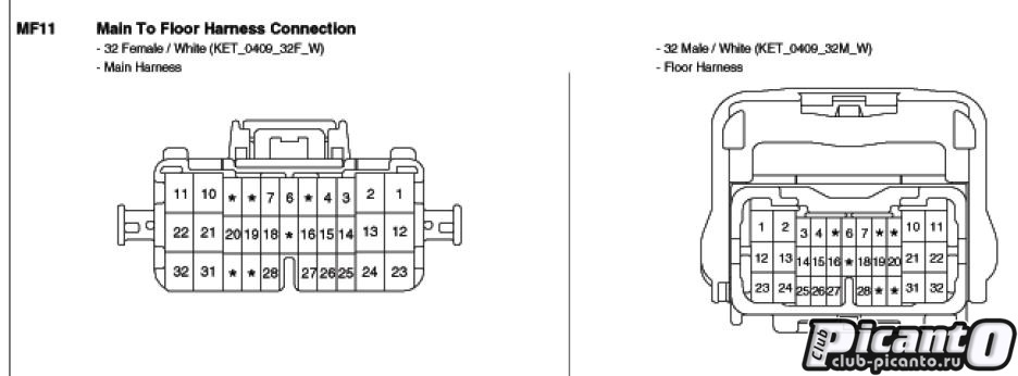

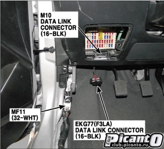

ДУТ
Разъем MF11 пин 6 зеленый с оранж полосой
