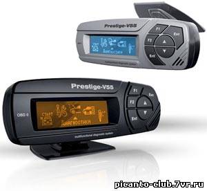

Самоделкин8 - ТОЛЬЯТТИ 41 | 12:26 | Суббота, 15 Марта 2008
Сегодня купил PRESTIGE V 55. По инструкции и по сайту он должен подойти к PICANTO. Подключил, настроил, всё вроди бы зароботало. Завёл машину и понял что у меня не машина а космолёт какойто. На холостых показывает 18тыс. оборотов и скорость на стоячей машине 4 850км/час. при нулевом расходе топлива. Вобщем правильно показывает только напряжение. Пришлось нести обратно в магазин.
Прикрепления: 0849575.jpg (15.5 Kb)
Pred4 - Вологда 42 | 03:02 | Воскресенье, 16 Марта 2008
Самоделкин8, неудачно, повезло, что не бычье в магазине попалось,а то у нас некоторые продавцы нивкакаю обратно товар не принимают, пока до хозяевов не достучишься! dry А тема очень полезна,методом проб и ошибок выявим самый удобный БК smile
