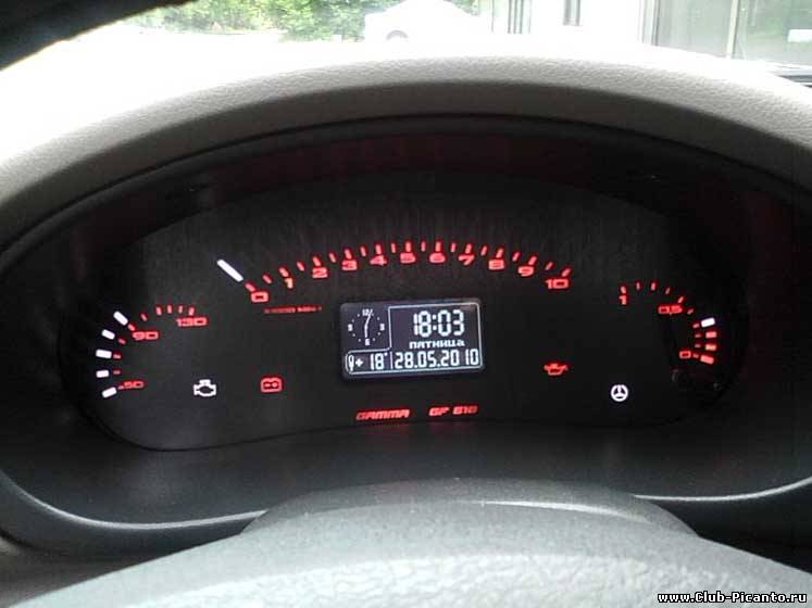

Приятель поставил на свою Калину вот такой БК.
Уже полгода ездит. Доволен, как бегемот в болоте. Все показывает, параметров до холеры.
Аж тоже захотелось. К сожалению, на Пиканту такого нету... 004
(Сообщение # 159)
На днях спросил у того же приятеля, как поживает его БК.
Ответ несколько озадачил: всё здорово, вот только примерно раз в месяц все показания встают колом. Помогает только обнуление через посредство снятия клеммы с аккумулятора. 059
Думаю, что нам такой хоккей не нужен! 113
