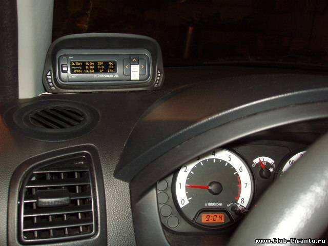

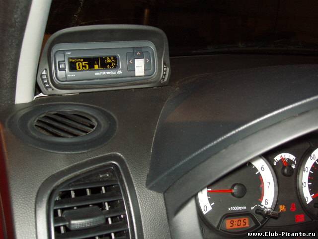

Всем привет! Я поставил Multitronics GPL TC 50,соединение с диагностической колодкой,форсункой и ДУТ,Расход топлива хоть и подключил через форсунку, не правильно показывает,нужно вносить поправку(у меня -40),скорость тоже поправку(10),расход топлива тарировать.
Добавлено (04 Декабрь 2009, 20:25)
Да кстати.тут ранее писалось ,что протокол обмена овд2 Q, так у меня сразу автоматом определил комп. CAN, пробовал овд -не читал., у меня рейстайлинг.
