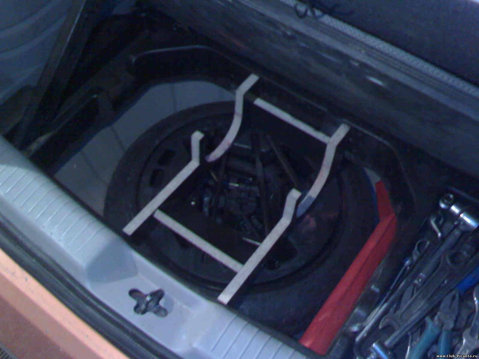

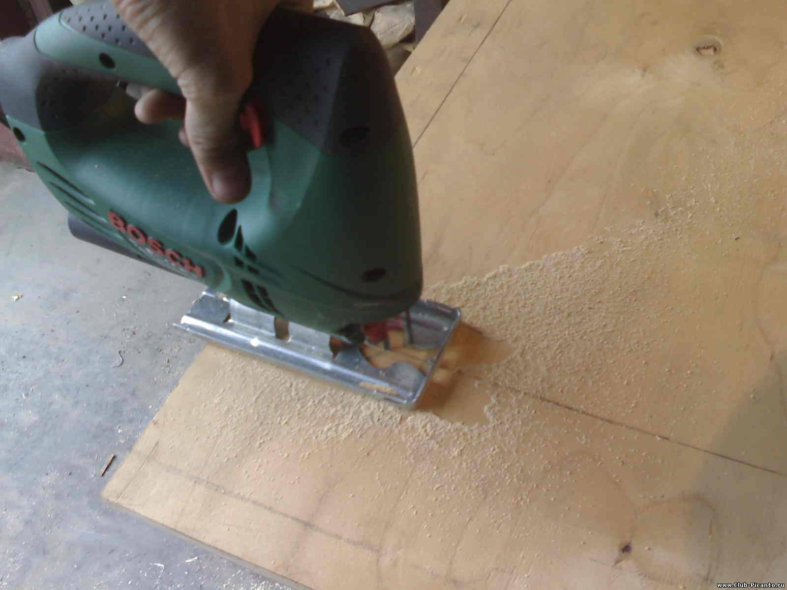

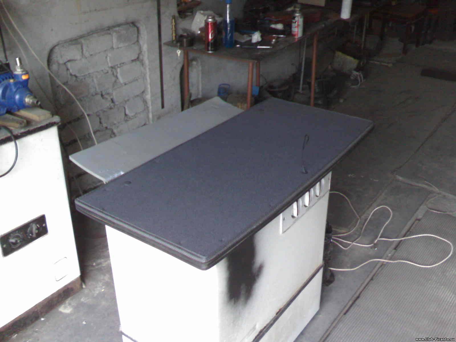

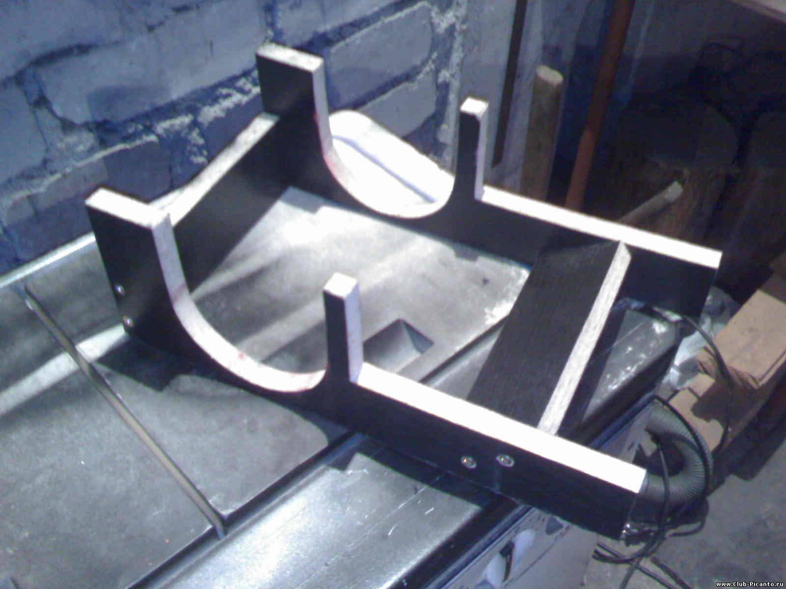

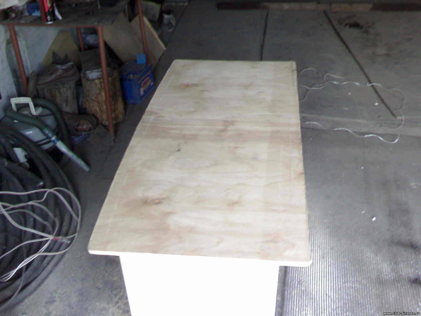

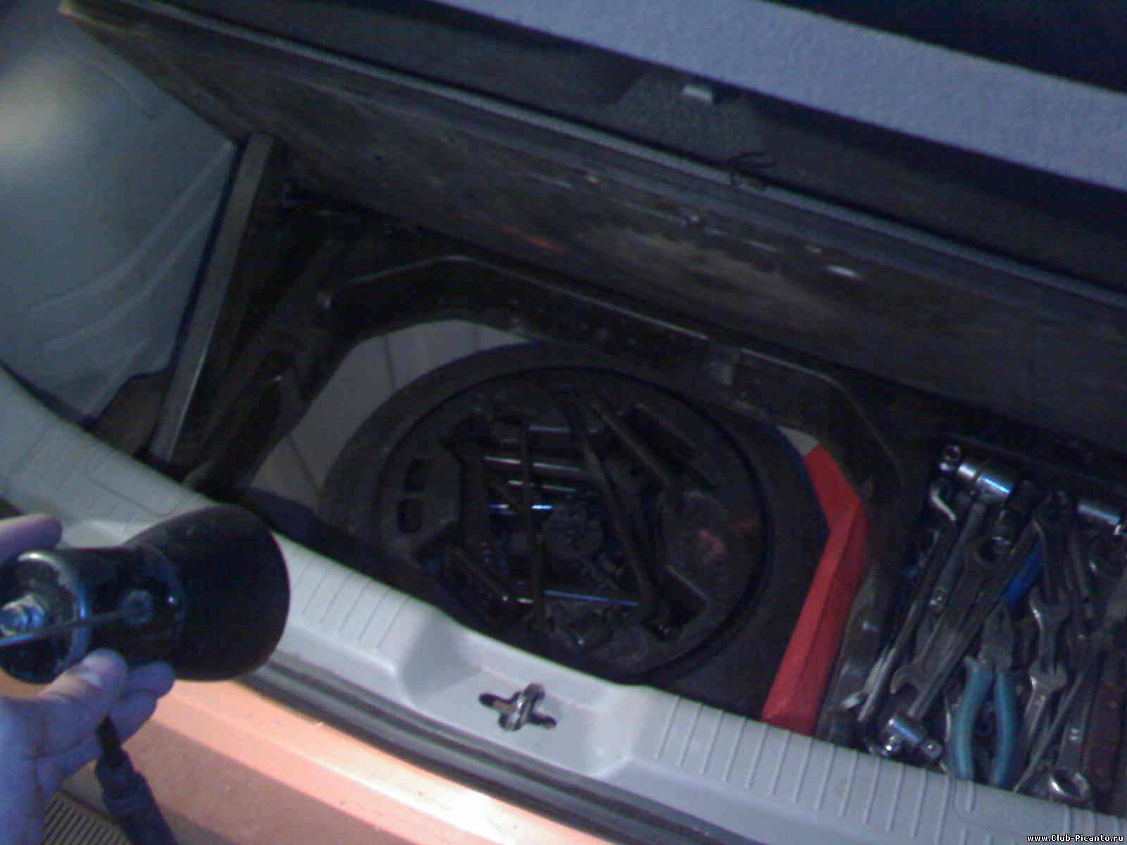

Однажды, в тёплый летний вечер, мне надоело перекладывать огнетушитель с аптечкой по багажнику. Я напрёг серое вещество, и вот что получилось
1. Выпиливаем из фанеры в 1 см точную копию напольного покрытия в багажнике
Фанеру дополнительно можно покрыть аэрозольной краской (я покрасил в чёрный цвет)
2 Сверху к полученному плацдарму аккуратно прикручиваем на саморезы напольное покрытие
3. Далее вырезаем отверстие в пенопластовом поддоне аккурат в районе запаски
4 После этого измеряем габаритные параметры огнетушителя и аптечки, и выпиливаем для них держатель. У меня он получился вот такой
Прикрепления: 3644174.jpg (83.9 Kb) · 5561109.jpg (83.4 Kb) · 3125162.jpg (86.2 Kb) · 7482649.jpg (83.3 Kb) · 5378376.jpg (96.5 Kb)
Сообщение отредактировал rulet - Вторник, 21 Октября 2008, 04:45

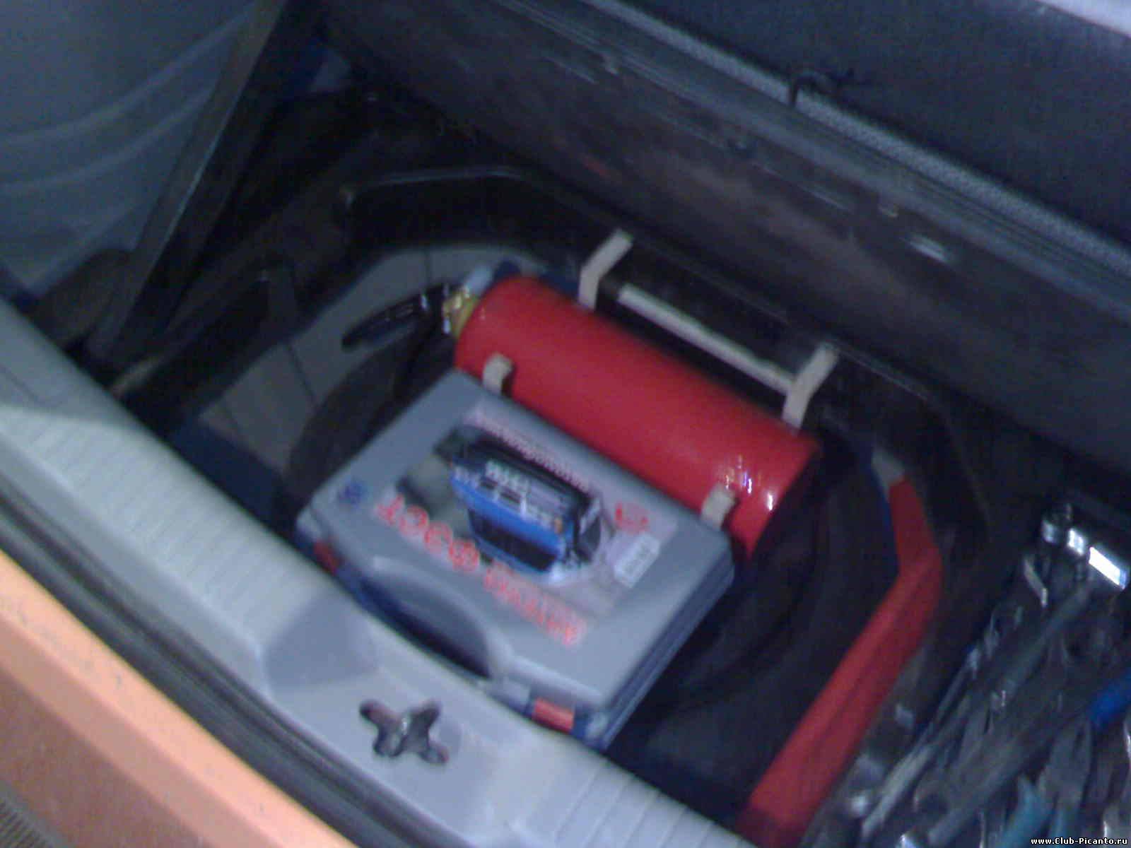

rulet - Новокузнецк 2 | 05:00 | Вторник, 21 Октября 2008
Городовой: Новокузнецк
5 Помещаем полученный держатель в отверстие в поддоне в районе запаски
и помещаем в него огнетушитель и аптечку
6 И наконец прикручиваем получившееся ранее напольное покрытие к шарнирам пенопластового поддона и закрываем пол
Осталось придумать куда впихать насос, в принципе место ещё осталось smile
Прикрепления: 3717472.jpg (85.0 Kb) · 9500680.jpg (80.5 Kb)
k60 - Курск 3 | 09:41 | Вторник, 21 Октября 2008
Злой
Нифига не понял, можешь сфоткать как это выглядит с крышкой и как она открывается?
rulet - Новокузнецк 4 | 10:13 | Вторник, 21 Октября 2008
Тянешь за шнурок как обычно и крышка открывается.. Всё тоже самое только шарниры прикручены к фанере на саморезы а к фанере прикручено напольное покрытие..
ОК потом сфоткаю, если не понял..

Приклоняюсь перед любыми муками творчества... однако, расскажите, уважаемый автор, как Вы при (не дай бог, конечно) пожаре будете огнетушитель вытаскивать? Или он для "защиты" от ГАИшников?
Друзья мои, огнетушитель должен быть в доступном месте, чтобы привозникновении очага возгарания Вам потребовалось минимум времени для того чтобы огнетушитель достать и активизировать. А если возить его под сумками с продуктами из супермаркета, то уж логичнее вообще не возить wink

Если уж на то пошло, то от серьезного пожара никакой огнетушитель вообще не спасёт B), к тому же я не думаю что на то чтобы его достать уйдёт на много больше времени..
А так справедливое замечание!!
