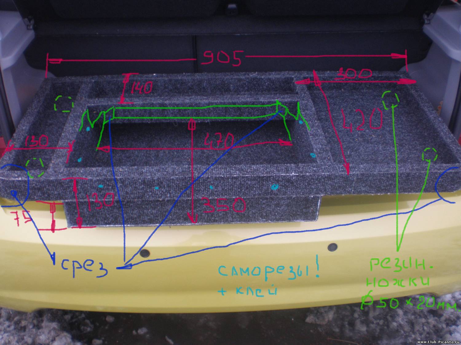

А вот и размеры с учетом ковролина, да и полки подбирал под свой дор. набор! Ковролин брал на рез. основе 250 руб. за метр - 2 м2, брусок 20х40 мм., фанера 4-5 мм., жидкие гвозди (момент монтаж) - 2-3 тюбика по 70 руб., (ковралин проклеивал по всей поверхности). Стоимость полки где-то 1000-1500 руб. + терпение и не один поход к машине. Крышку делал из фанеры. Конструкцию пришлось приподнять на 20 мм т.к. ниша получилась глубокая (конструкция шаталась) да и вытаскивать с ножками удобнее!!! УДАЧИ!!!
Прикрепления: 6590559.jpg (163.7 Kb)
