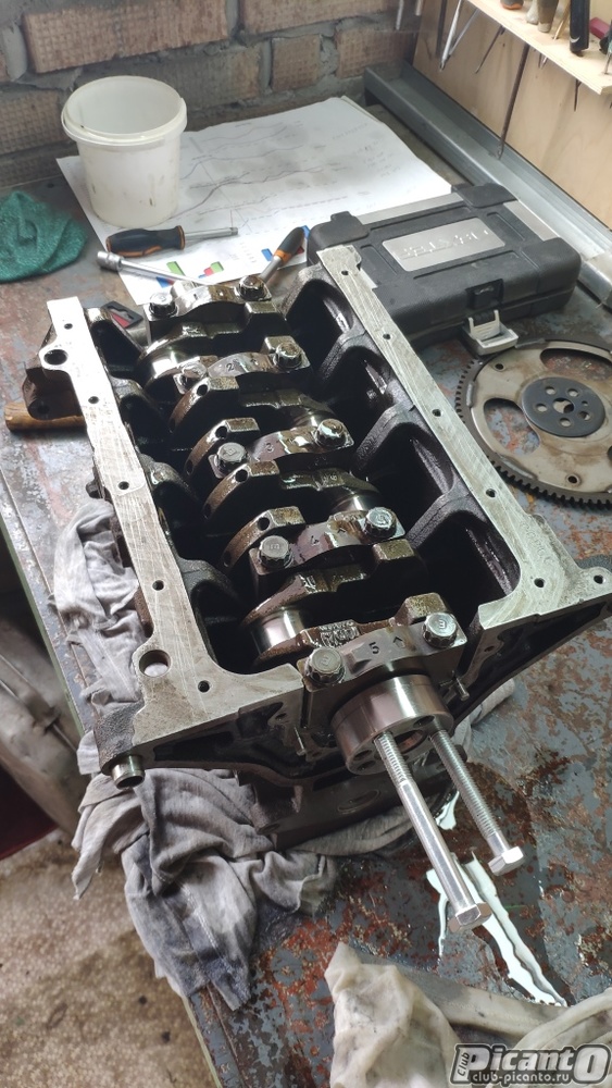

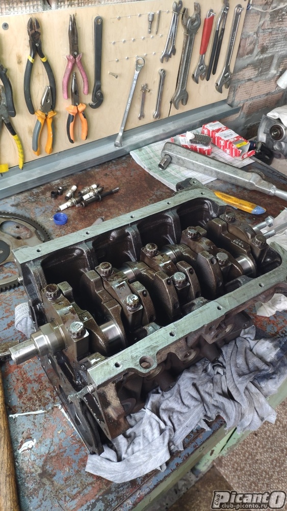

Сборка блока цилиндров

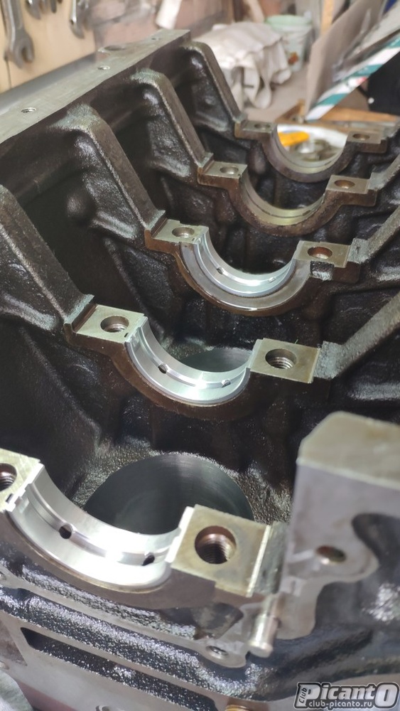

Начал с установки коренных вкладышей: вытираем насухо двумя тряпками чистой и оч чистой, далее в блок. И так 5 раз. Потом всё аналогично в крышки.
Коленвал уже готов, по этому обильно мажем маслом вкладыши и кладём на них колено. Крутим и наслажаемся как оно вращается по инерции. А глаз радуется... полнопротивовесный КВ в наше время роскошь! А ещё чугунный блок ))) (залипалка, крутил минут 15, подливал масло в отверстия).
Вставляем упорные подшипники, накрываем крышками и начинаем прикручивать. ДАЛЕЕ АККУРАТНО И ВНИМАТЕЛЬНО!!!!
Прикручиваем все крышки, начинаем с центра и расходимся к краям в шахматном порядке, ДО КАСАНИЯ сопрягаемых поверхностей. Проворачиваем КВ - если всё хорошо, он продолжает вращаться по инерции.
Дальнейшие процедуры только с динамометрическим ключом!
Кто-то крутит болты и гайки "на слух, глаз, нюх", я видимо кривоухий, косогалзый и после каквидцА нюх потерял. По этому ущербно-уныло пользуюсь спецключом.
Закручиваем по 5 Н*м за 1 раз по схеме на картинке.
После каждого прохода проверка вращения, доливка масла (в канал, в проточку, в общем везде) и снова вращение. КВ должен крутиться по инерции какое-то время.
Крутил до 55 Н*м, КВ продолжал вращаться по инерции.
Доливкой масла я не столько смазывал подшипники, сколько смывал грязь и пыль из них. В потёках масла видно пудру которая блестит на солнце.

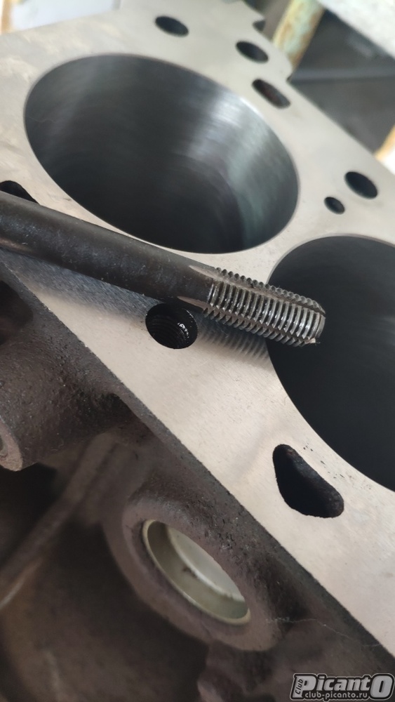

Перед сборкой нужно прочистить резьбы. Для этого беру старый головоШный болт и болгарку. 4-е движения рукой и присспособление готово! Проходим резьбы, промываем болт в солярке от собраного.

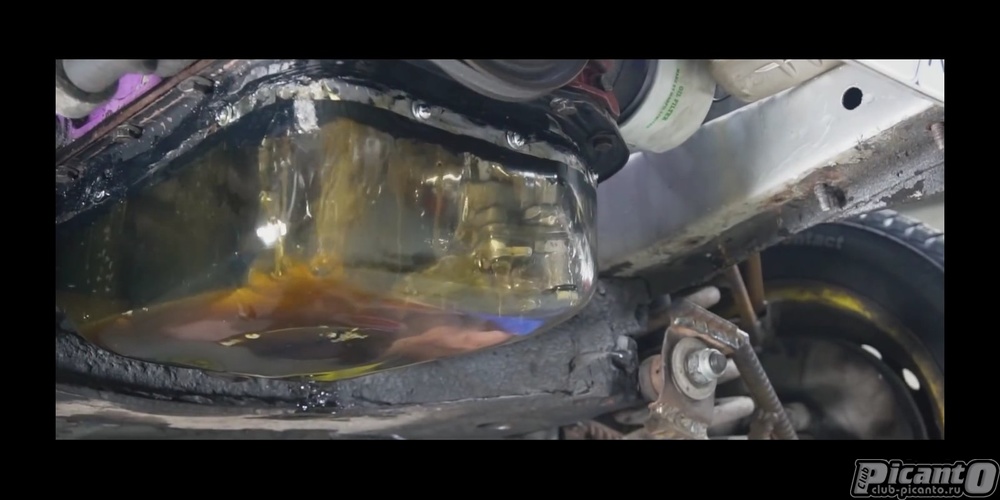

Под блоком очередные трусы ))) уделал маслом качественно. Оставляем их на месте, переходим к поршням.
Верхние вкладыши разметил под сверление (у меня жеж масло-плевалка) и продрелил, аккуратно снял фаски с обеих сторон.
Вкладыши в шатун и крышку - вообще быстро.
А какой у нас зазор в подшипнике шатуна? При помощи микрометра понимаем, что толщина фольги составляет около 0,013 мм. Складываем в 4 раза, кладём под крышку и затяжка - заклинил... Ок, 3 слоя - клинит.... 2 слоя - ващается оч трудно! 1 слой - вращается с подклиниваниями Гуд: зазор около 0,02 - пойдёт для метода измерения и меня удовлетворил.

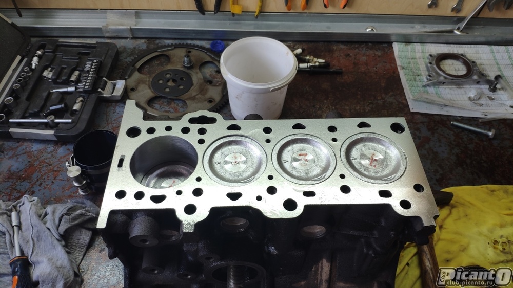

Установка колец процедура простая, но требует опыта и сноровки.
Кольца отворачиваем на 180 гр. друг от друга, не забываем обращать внимание на отметки на кольцах (верх).

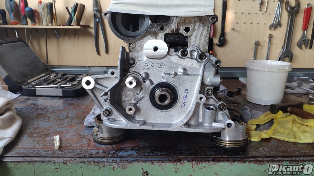

Поршень и кольца мажем маслом, суём в оправку и слабыми постукиваниями ручкой молотка опускаем в цилиндр. Не зыбываем закручивать крышки шатунов.

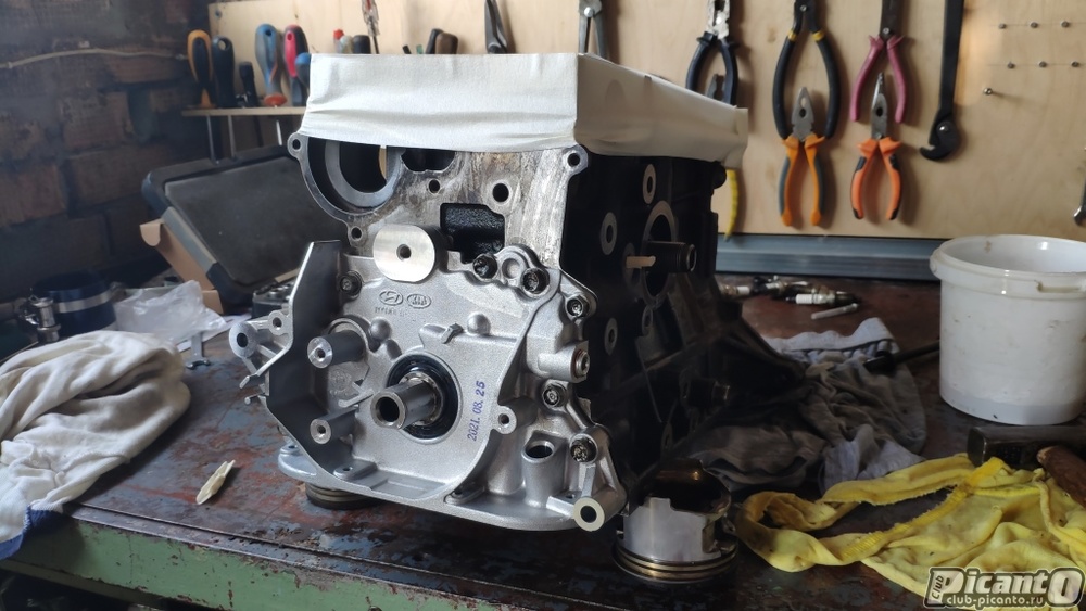

Далее масляный насос.. Он новый ))) Была идея восстановить старый, но затраты на восстановление около 3тр, а новый около 5тр. Отожил старый в закрома и выставил на продажу, вдруг у кого есть время на эти операции: сложного ни чего нет, шлифануть+полирнуть шестерни и крышку. Корпус на 4+, по этому его торгать не нужно.
Новый насос ставим на новую прокладку. Сальник на насосе уже есть, по этому обильно поливаем маслом и ставим на блок. Прокладки тоже стоит мазать маслом. Они лучше держатся и потом проще снимаются.
Под задний сальник нужно заранее найти оправку (трубу соотв диаметра) и аккуратно посадить в корпус, а корпус на новую прокладку к блоку.
К насосу прикрутил маслоприёмник с новой прокладкой.
Поддон, заранее отмытый и поправленный, посадил на герметик.
Всё. Блок готов.

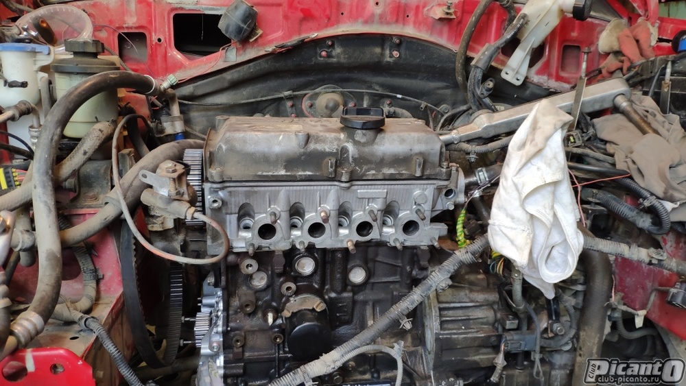

worker - Самара 33 | 15:29 | Среда, 31 Января 2024

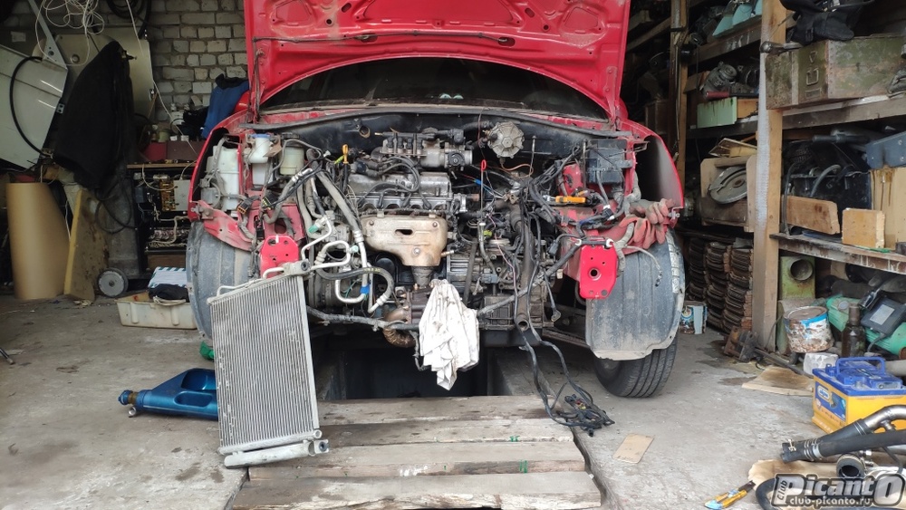

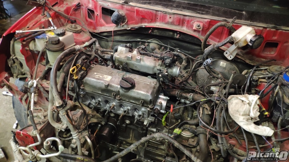

Установка мотора в автомобиль
Грузим головку, блок, кучу пакетов с деталями, сумок с инструментом и прочей мелочи в Сузуку и везём к отцу в гараж.
Там при помощи тачки, в 2 захода, перетаскиваем все вещи к месту сборки.
Держу в голове самое важное: перед тем как одеть опору - просунуть ремень ГРМ !!!!

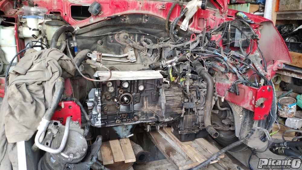

Блок стыкуем с АКПП, тут главное без спешки: работаем домкратом, подкладываем деревяхи и ровняем блок и АКПП. Далее притягиваем, одновременно покручивая КВ и постукивая молотком по обоим деталям. .... просунуть ГРМ...
Ну всё, притянул. Протягиваем болты и одеваем на шею ГРМ.
Перед присоединением опоры одеваем ГРМ, прикручиваем опору. Как и при всей сборке стараемся избегать спешки и состояний близких к предельной нагрузке. Если чувствуете, что начали торопиться или уставать - перерыв! Иначе потом будет хуже.
Ну вот блок уже висит на опоре и АКПП ))) убираем все подставки, освобождаем пространство. Вокруг вашего рабочего места всегда должно быть чисто и аккуртно. Мусор, упаковку и прочие лишние вещи - в отдельный пакет.

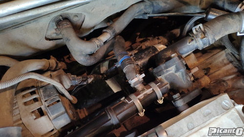

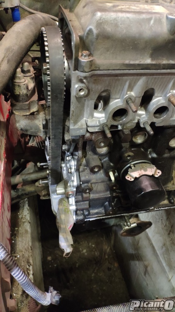

Прокладку от помпы мажем маслом и лепим на блок. Следом прикручиваем помпу.
Ну вот и она на месте. Правда она от другой модели авто, но доработка позволила купить GMB за 2тр. Цены ещё до СВО.

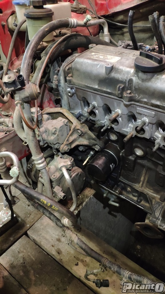

К помпе креплю кронштейн генератора и далее сам Гена занимает своё место. Механиз натяжки к сожалению потерян... Заменил на группу шайб и гровер.
Установил подающую трубу антифриза и она же корпус термостата. При демотаже была повреждена и доработана. Конструкция авторская, повторить будет сложно ))) В общем-то сновным мотиватором была цена новой. Подключил печку и большой круг охлаждения.
А вот и стартер занял своё место! И сейчас бы прикрутить датчик детонации... но я забыл (((

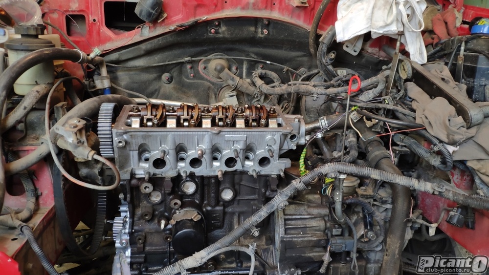

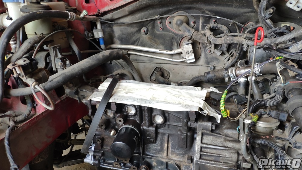

Срываем малярный скотч, протираем чистой тряпкой и мажем маслом поверхность блока. На него кладу прокладку (в этот раз металпакет) и снова мажу маслом. Ставлю ГБЦ. Тут лучше передохнуть, сходить развеяться или пообедать или просто чай попить. Потом вернуться и свежим взглядом окинуть поверхности сопряжения, чтобы ни чего не закусило, придавило и съехало! Чтобы зазор был одинаковый! Потрясти ГБЦ, постучать по блоку молотком (с разумной силой). В обещм сделать всё, для максимального соприкоснования поверхностей.
Далее берём новые болты, смазываем резьбу и начинаем их вкручивать. Всё происходит без заеданий. Вкручиваются "от руки". И тут снова на сцену выходит спецключ и опять, с шагом 5 Н*м, начинаю прикручивать болты в шахматном порядке в соотв с картинкой. Между протяжками делаем перерывы по 3-5 минут. В это время расклыдывал болты/гайки, планировал что дальше делать. Тянул до 65 Н*м и всё... устал ))) Утопал домой.
С утра протянул до 70 Н*м, поставил новую (первая замена за 15 лет) прокладку клапанной крышки (старая была геметична, просто в комплекте прокладок была новая) и закрутил все 6 болтиков. Тут был ещё один шанс поставить датчик детонации, но он тоже упущен!

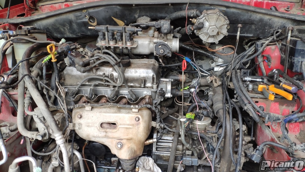

Поставил первую часть коллектора, опять прокладка и масло. Тут мало интересного. Проложил проводку, начал вспоминать какие где направляйки, держалки, проставки... пипец просто - ВСПОМНИЛ все! И за одно вспомнил про датчик детонации ))))) Ну.. руки у меня может и не золотые, а за то какая гибкость пальцев и изворотливость пытливого ума, позволяют изгибать кисти, создавая у стороннего наблюдателя илюзию отсутствия костей или как минимум наличие нескольких дополнительных суставов ;)

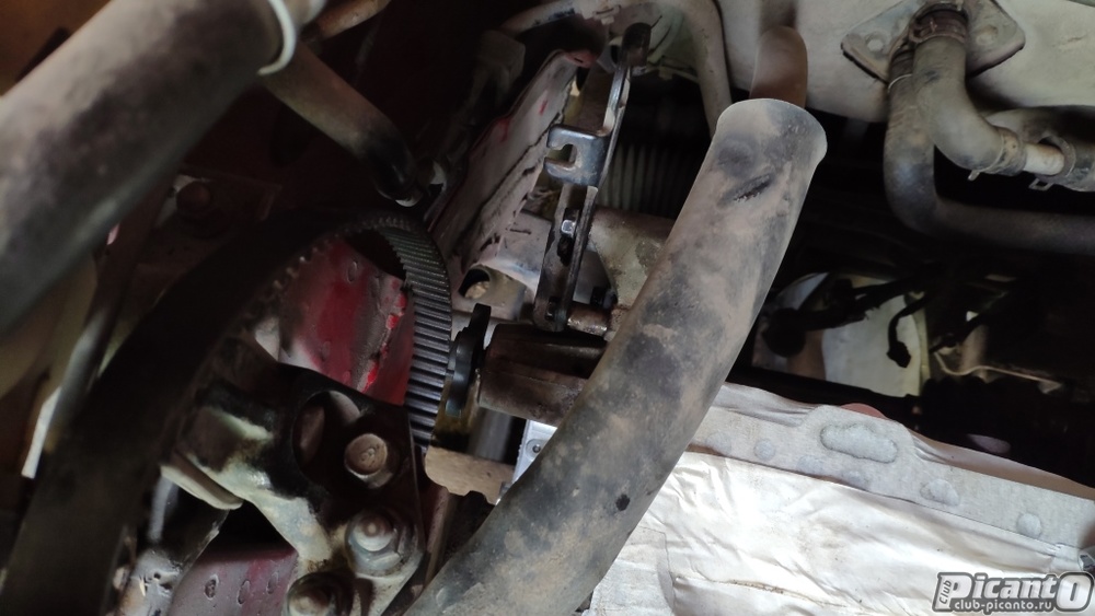

Перешёл к ГРМ. Тут всё просто, одел ролик, выставил по меткам, прокрутил несколько раз, притянул ролик. Одел бутерброд из шкивов и ДПКВ. Накрыл нижним кожухом ГРМ.
И верхний прикрутил на 2 нижних болта, верхние 2 просто наживил (на них что-то крепится).

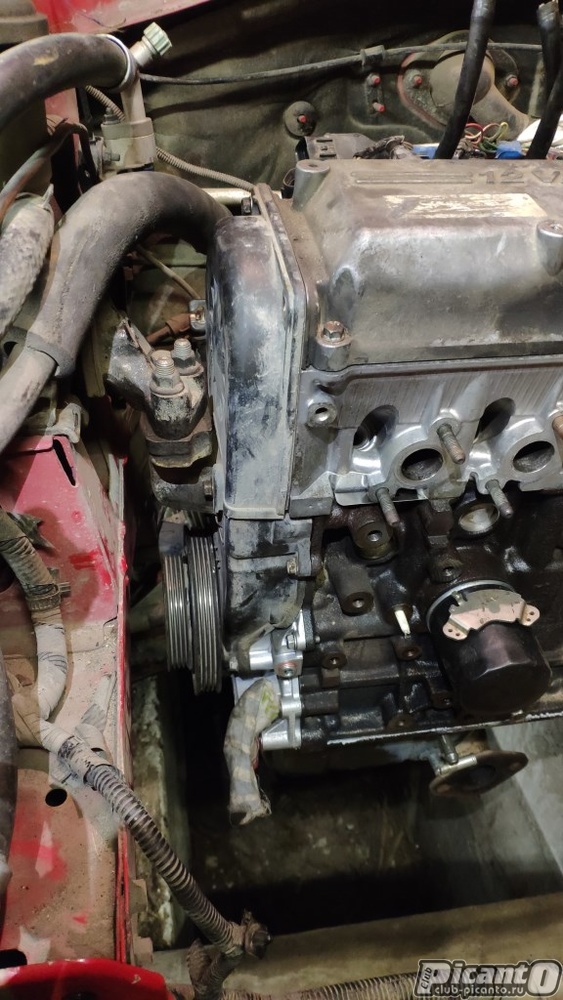

Прикрутил ГУР и кондей, одел шкив помпы и все ремни, натянул. Моя методика натяжки:
1. Гена, помпа - ключиком на 10 протягиваем болты шкива помпы. В случае слабого натяга шкив крутится, а ремень скользит. Подтяжкой добиться вращения ремня синхронно со шкивом.
2. ГУР, кондей - блокируете ручкой молотка ГУР и затягиваете болт в КВ который держит бутерброд из шкивов. Проскальзывать должен с оч большим усилием!

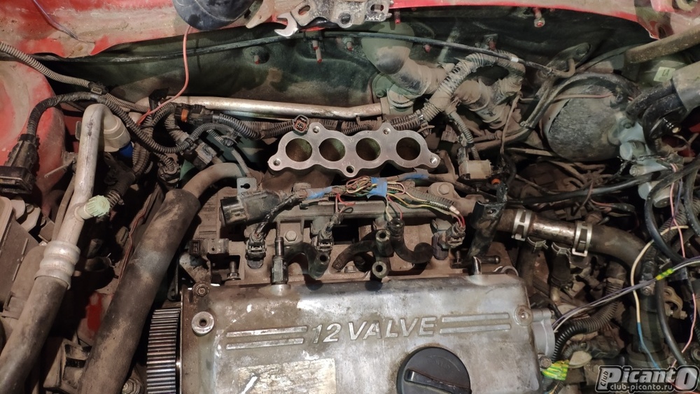

Одел 2-ю часть коллектора. Там тоже хватает  проводов и крепежа.

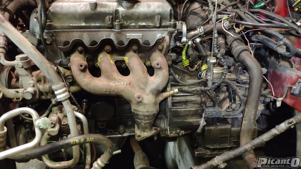

Прикрутил выхлоп.

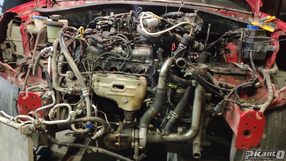

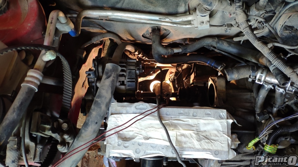

Одел турбину и собрал выхлоп полностью. В т.ч. доработал крепёх ВВ-катушек и перенёс редуктор.

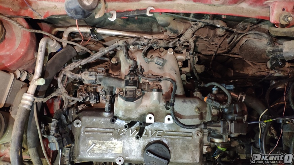

А дальше понеслась всякая херабора мелкая: система охлаждения, электроника, жабо и т.п. Результат на фото
Собрал впуск.
Нужно придумать как пустить газ в паровой фазе по красивее, а то этот бараний рог как-то всё портит ((
И ещё момент: при сборке обычно остаются лишние болты и гайки. Ну всегда так было! А в этот раз болтов постоянно не хватало, ходил разграблять папкины запасы ))) Вот думаю теперь, к чему бы это?
Прикрепления: 7220028.jpg (290.8 Kb) · 2146394.jpg (252.2 Kb) · 8638252.jpg (157.0 Kb) · 3008081.jpg (232.5 Kb) · 8383306.jpg (195.8 Kb)

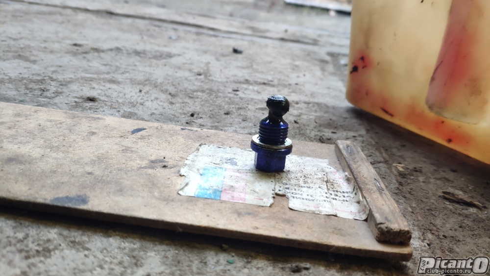

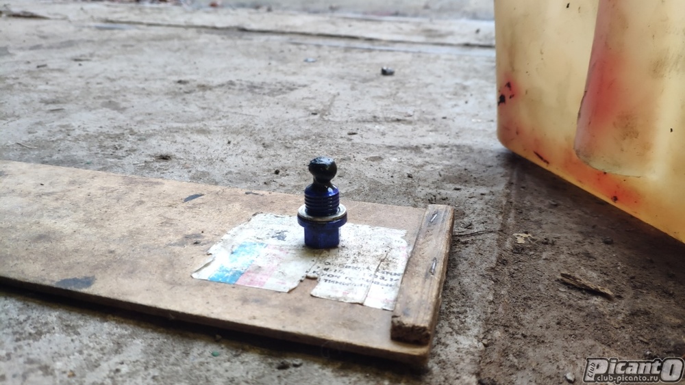

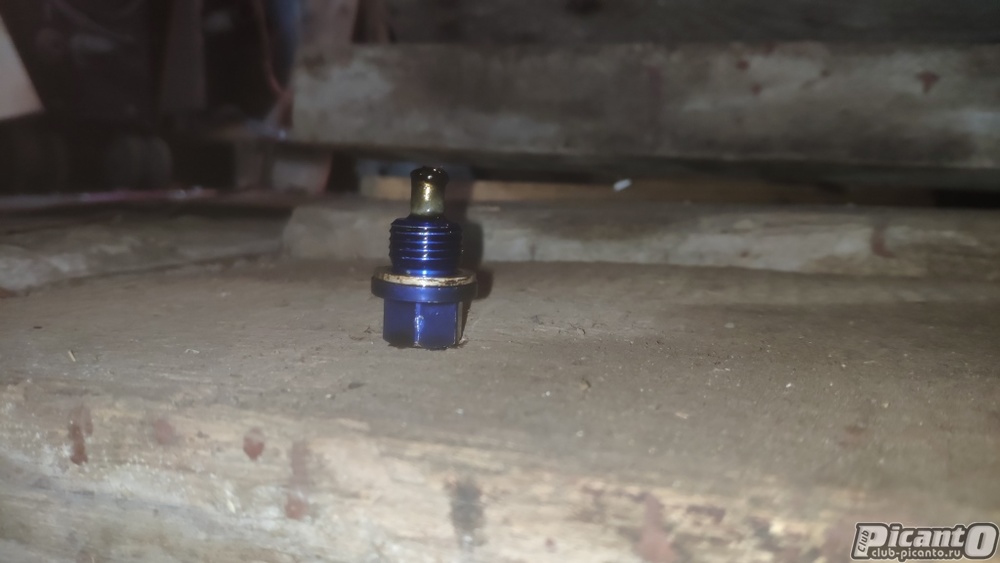

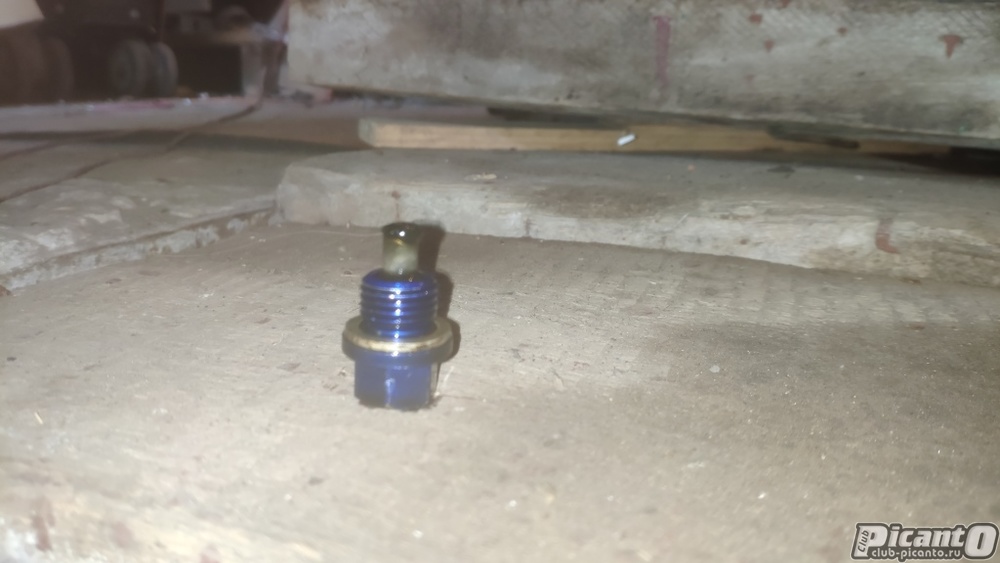

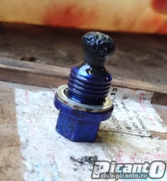

На обкатку залил UAZ 15W-40 + поствил новую сливную пробку с магнитом. Будем мониторить износ ;)

4. Масло в моторе с мет пылью. На солнце видно блёстки, думаю, что это алюминий т.к. в поддоне болт с магнитом, надеюсь он собрал все магнитные металлы. Через 250 км заменю масло и фильтр. Далее через 1000 км;

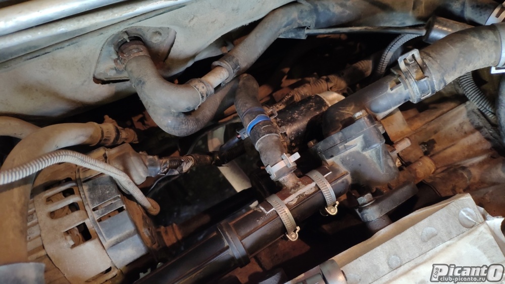

Т.к. система охлаждения была грязновата (присутствовали отложения патрубках и вероятно в радиаторамх) то сделал промывку. Залил средство от Лавр (старое, однокомпонентное) доехал на нём до гаража и на ХХ около 20 минут молотил, потом подержал обороты около 5 минут и слил.
Что порадовало:
- Слилось без каши и кусочков. Видимо всё растворило т.к. жидкость была оч мутной;
- Далее заливал в радиатор около 2.5л дистилята, прогревал до срабатывания вентилятора охлаждения и сливал - 4 раза;
- Крайний слив с системы охлаждения был чистый (по моим расчётам, при замене 2.5л за 1 раз, старой жидкости в системе осталось около 2%);
- Залил концентрат антифриза CS-011014-C-RD - 1.5л Coolstream JPN и долил воды;
Далее замена масла. У меня залито UAZ 15W-40. Масло слилось с оттенком серебрянки, а магнит чётко говорит что металла потёрлось оч много. Тут конечно и хон "советского" образца и видимо моя сборка.

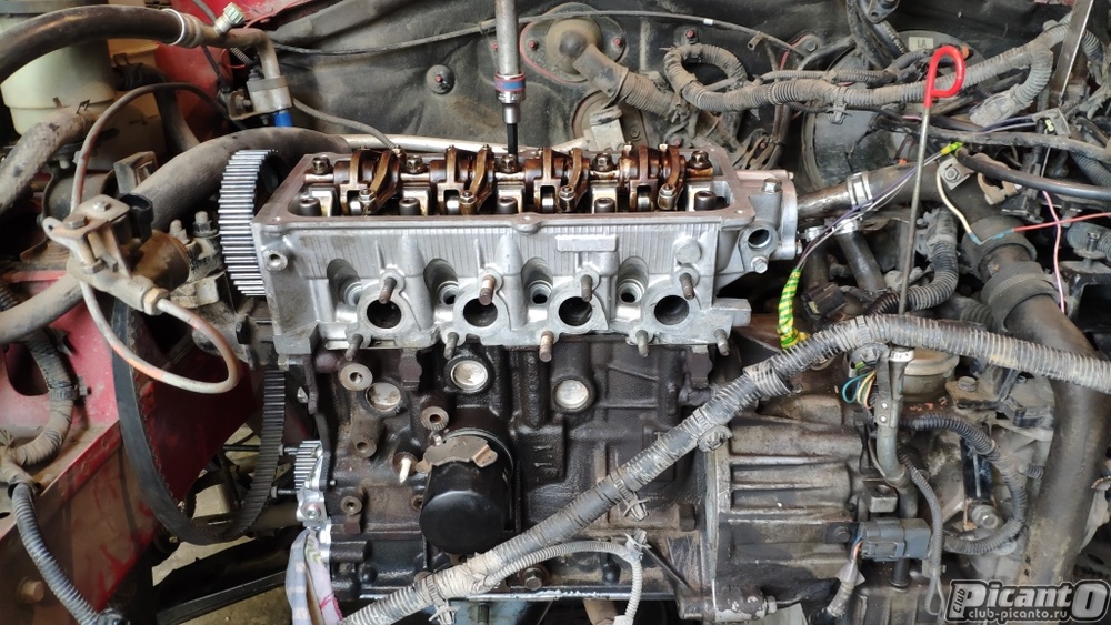

Добавлено (31 Января 2024, 15:48)
153801км

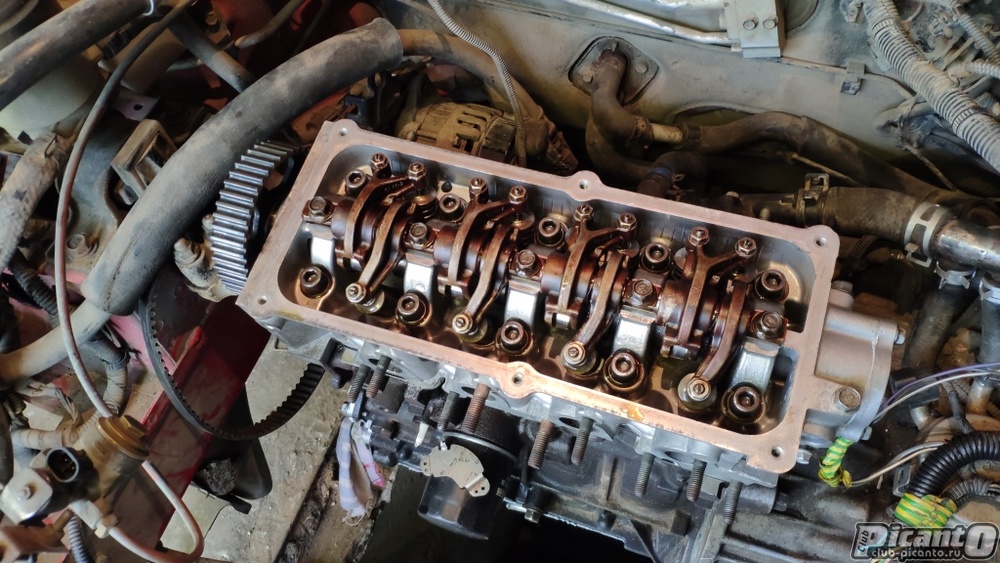

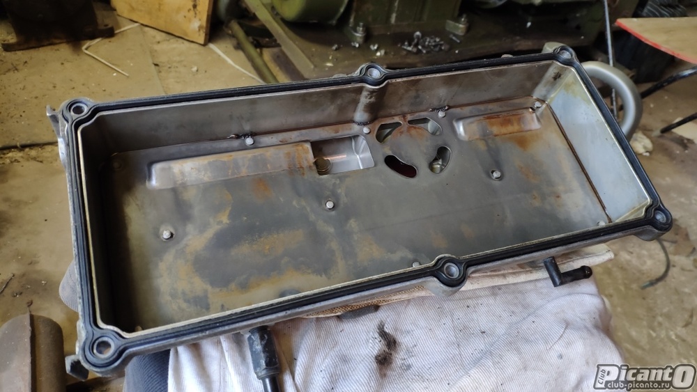

С первого запуска ДВС прошло почти 1500 км. Т.к. ГБЦ ремонтировали (резали сёдла, точили клапаны, притирали), то я решил провести повторный замер и регулировку клапанов.
И как оказалось правильно сделал, что полез! А направил меня мой друг Сергей! Вот, что значит обсудить новости с друзьями )))
Зазоры в клапанах были от 0,1 до 0,15 мм!!!! Пристучались ))))
Поставил 0,25 мм - впуск и 0,3 мм выпуск. Едем дальше!

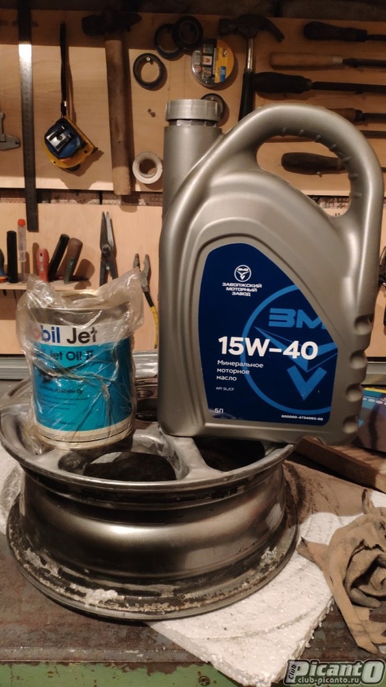

Проехал на залитом UAZ 15W-40 с добавкой 5-7% Mobil Jet Oil II больше чем планировал - 1500 км. Звук мотора на холодную, как и у всех авто с увеличенным зазором в ЦПГ - стучит юбками, глухо, монотонно и относительно быстро утихает. Помогают ли при этом отверстия в шатунах ( ), которые брызгают маслом на нагруженную стенку цилиндра или причина в другом... наверное узнаем когда нибудь ))) Звуки все уходят при прогреве, по этому стараюсь избегать переживаний.
Каждый раз перед началом движениея прогреваю мотор 2-3 минуты, далее спокойное движение и после перехода на газ (температура ОЖ 45С) уже начинаю какие-то ускорения до 40кмч. Как гаснет синяя пиктограмма на панели (температура ОЖ 60С) позволяю себе разгоны до 80 кмч.
Добавка mjoII немного разбавила масло и турбина раньше выходит на "буст". На чистом UAZ 15-40 "буст" стабильно на 100КПа (атмосферное давление во впускном коллекторе), после разбавления (7% mjoII) - выход на "буст" 90КПа. Бустом я считаю свист (избыточное давление в до дроссельном пространстве), который возникает при прорыве воздуха в за дроссельное пространство. Т.е. возникает достаточное давление для этого процесса. Т.к. пишу пост чуть позже, то могу сказать, что на залитом ЛукОил 10-40 API SL + 7% mjoII выход на буст с 80КПа. Всё выше написанное работает для "холодного" мотора. После 5-10км, осенью, выход на "буст" стабильно с 80 КПа.
 В целом, судя по магниту на сливной пробке, микс справился. Малая "кепочка" на магните - оч хороший результат! Какая бы она была если не добавлять mjoII, наверное не узнаем ни когда. Но впереди ещё добавлние кастомных присадок, которые испытывались до капиталки и позволили проехать 3500 км на разрушенном моторе ))) И можно было бы больше, но жажда эксперемента убила мотор буквально за 100км.
