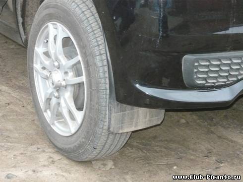

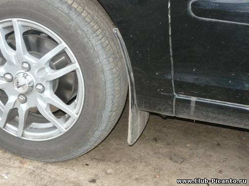

1. Брызговики.
По своему объему и интенсивности сообщений в Пиканто-клубе тема брызговиков вполне может соперничать с другой, такой же архиважной темой – коврики в салон 001 . Покупка «фирменных» брызговиков за непонятное количество денег не для меня – ведь они будут так же пачкаться и рваться, как и простейшие резиновые изделия, приобретенные по 75 руб. за штуку. Подошли без проблем, выдержали год езды по самым разным дорогам. И потерять их в нашей грязи совсем не жалко..

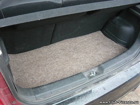

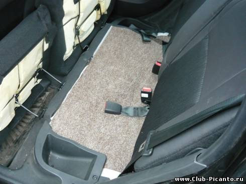

2. Коврик на пол багажника.
На нашем местном авторынке резиновый, якобы фирменный коврик на пол багажника стоит 700 рублей. А не дороговато ли за пол квадратного метра резины? 008 Я поступил следующим образом: при помощи газеты сделал «выкройку» по контуру пола багажника, а в хозмаге Леруа Мерлен купил в остатках кусок темного ковролина 1х2 метра за 100 руб. 147 Из него вырезал два коврика в багажник (один – запасной, когда первый засре…, извините, испачкается 010 ), а остаток использовал при установке дополнительной шумоизоляции.

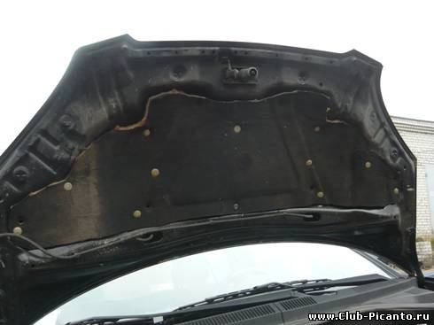

4. Внутренняя обивка капота.
Как известно. Экзист предлагает кусок нетолстого «фирменного» материала за 900 руб плюс крепежные пистоны за отдельную плату, недорого, рублей по 10-20 014 . Вариант не для меня! На работе в углу бокса присмотрел выброшенную обивку капота от ТАЗ-2110, по газетной выкройке вырезал из нее подходящий кусок. Закрепил валявшимися под ногами пистонами от обшивки дверей ТАЗ-2108, предварительно срезав выступающий «хвостик». Выглядит не гламурно, но функционально, не отваливается, а в конкурсе самого красивого подкапотного пространства мне не участвовать 001

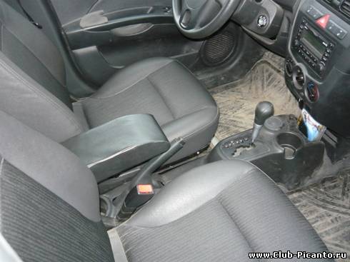

5. Подлокотник водительского сиденья.
Венгерское изделие смотрится неплохо, но лишиться подстаканника за 4000 руб я никак не хотел 001 . Поэтому был приобретен подлокотник для ТАЗ-2109 за 570 руб 147 , который после некоторых переделок я и закрепил на штатном креплении ремня безопасности. Переделки потребовали кувалды, тисков и бормашины, голыми руками не получалось. На установку ушло 2 часа. Результатом доволен, ручнику не мешает, пассажир тоже им пользуется 009 .

Quote (martyn)
А это как? И куда в таком случае делся ремень? Или ты его сверху потом одел?
Kia Picanto 2008г МКПП 1,1л
martyn - Воронеж 11 | 20:57 | Понедельник, 05 Декабря 2011
Quote (Троян)
.................А это как? И куда в таком случае делся ремень? Или ты его сверху потом одел?
Приобретенный мною ТАЗовский подлокотник (не штатный, какой-то нонейм) должен крепиться на прочной стальной опоре из гнутого прутка к тому же самому болту, которым как на ТАЗ-2109, так и на Пиканто привинчен замок водительского ремня безопасности - куда вставляется язычок ремня. Но на Пиканто этот болт в другом месте, пришлось при помощи тисков и кувалды изогнуть пруток-ножку подлокотника в нужном направлении, да и отверстие под болт надо было доработать. В итоге со стороны водителя на кузове стоИт сначала замок ремня безопасности, а потом поверх него - низ опоры подлокотника. Этот "бутерброд" закреплен одним штатным болтом. На всех машинах с подлокотниками замки ремня безопасности оказываются под подлокотником, застегивать ремень чуть неудобнее. Меня это "неудобство" устраивает - зато в дороге руки отдыхают. Да и при необходимости подлокотник откидывается вверх, если уж очень мешает.
