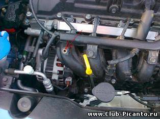

зато другая "пропажа" (?) какого-то винта не хватает... на движке (?) 010 не сфоткала, фотика с собой не было...
сверкает резьба...
посмотрела по фоткам - так было и "до".. в общем ладно :) надеюсь не важная деталь, а резьба для "доп оборудования"

48RONIN - Липецк 36 | 15:09 | Воскресенье, 12 Февраля 2012
Quote (колобочек)
зато другая "пропажа" (?) какого-то винта не хватает... на движке (?) не сфоткала, фотика с собой не было...
сверкает резьба...
Вот это новерное Вас озадачило , 001 не переживайте ничего не потеряно.

колобочек - Санкт-Петербург 38 | 20:05 | Воскресенье, 12 Февраля 2012
Quote (Natalie)
спасибо! про это, да. как раз фотки разбираю летнии смотрю там так и былО. у страха глаза велики 010

УПД: а что это за отверстие? может мне знать надо?..
