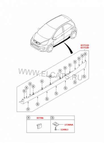

Значит есть на Picanto такие штатные накладки порога. Почему-то ставили их не всем(( А хочется ;)
Вопрос такой, как они крепятся штатно? Судя по каталогу, там очень много каких-то клипс и пистонов. Будут ли места для крепления на Picanto, если накладки не стояли штатно?
Грубо говоря, если я куплю накладки, пистоны, покрашу, насколько сложно их поставить?

сдается мне там порог весь в квадратных дырках. по типу старой пики - брызговик перед задним колесом по каталогу есть, а дырки в пороге нет... пришлось квадратным сверлом сверлить...
Antivirus - Москва 3 | 09:04 | Вторник, 14 Июля 2015
Похоже по низу вставляются пластиковые пистоны, а в них саморез уже. На схеме деталь b.
Вот куда деталь a ставится, мне пока не ясно. По 13  штук на сторону.

Нижний край детали а втыкается в дырки снизу порога. Как их сделать - говорил Lilu,
а верхний конец - в паз накладки. Сначала в этот паз вставляешь все клипсы, а затем, распределив их относительно отверстий, втыкаешь в порог, хорошенько ударив кулаком в район каждой.
Проблема только в том, что торцы проделанных в пороге отверстий надо очень тщательно грунтовать и прокрашивать. На заводе хим.обработка делается с уже пробитыми отверстиями. В домашних условиях так не заделаешь. Через какое-то время может начать ржаветь. Я лично не сторонник тюнинга с повреждением ЛКП и хим.защиты.

Вопрос в том как они крепятся с завода. Если бы уже были технологические отверстия и просто купить и поставить одно дело. А так дырявить новый кузов я, конечно, не стану)

А вот так и крепятся, как мы описали. А вот на некоторых машинах эти пороги клеятся на двухсторонний скотч. Не знаю уж как держатся.
А может и есть под прокрашенным слоем грунтовки? Бывает, что эти дырки заклеивают прочным скотчем, а затем уже наносят антигравийку и красят. Потыкай в нескольких местах пальцем шершавую покрашенную полосу пониже дверей. Может что нащупаешь.
Пиканто - машина супруги больше. У меня Опель, с которым я уже через все прошел... на него клеил пороги на стекольный герметик, держится отлично не первый год ;)
Может и есть, так как штамповать разные кузова - дорогое удовольствие. честно я еще и не заглядывал под машину, проверю))
Спасибо!
Добавлено (15 Июля 2015, 08:15)
Заглянул вчера вниз. Корейцы молодцы, штатные отверстия уже есть и закрыты заглушками. С этим все понятно.
А вот с верхними креплениями мне не понятно. Неужели тут тоже должны быть отверстия под клипсы? Может у кого стоят такие пороги? Можете сделать фото с открытой дверью?)
Как раз и не понятно. Эти отверстия (их 3 или 4 шт.) служат для проветривания полостей и обработки их изнутри. И затыкать их намертво нельзя. Порог изнутри начнет гнить.
Для накладки должно быть 7 небольших (10х10 или 12х12 мм) квадратных отверстий снизу и 13 таких же сбоку. Возможно они есть под грунтовкой. А может и не быть.
Скорее всего ничего не увидишь. Там всё плотно.
Я насчитал их там 6, седьмое похоже прячется под пластиковым подкрылком задней арки. Я снял одну заглушку, там как раз квадратное отверстие. Для обработки внутренних полостей заглушки обычно стоят в задней арке, надо посмотреть. Достаточно обработать там один раз на новой машине и ничего гнить не будет, повторить можно лет через пять.
Хотя вы правы. Это не для крепления порога.
И в задней арке тоже. Как раз в торце порога.
Но если там дырки квадратные, то вполне возможно, что для этих самых клипс. Есть прямой смысл потыкать чем-то сбоку. Может всё-таки есть.
В задней арке есть заглушка, по типу той, что понизу порога идет... я её отковыривал при сверлении порога под брызговик и в нее видел весь порог до передней арки... там даже паутина была :D . через эту заглушку я заливал аэрозольным мовилем пистон и саморез, торчащие внутрь... кстати - квадратные отверстия я таки пробивал квадратным напильником, после сверления... может на новой тоже можно увидеть - есть ли там уже готовые отверстия...
Завтра товарищу на Дастера фаркоп будем ставить. У него есть заводские отверстия, заклееные пленкой и залитые гравитексом с завода...
Дастеры, похоже, как и многие машины подготавливаются сразу под максимальную комплектацию со всеми допами сразу, а уже потом в процессе сборки что-то не ставится. Так, например даже динамики для штатного парктроника в них есть, но ни датчиков, ни кнопки нет - это опция...  :) А вот о Пиканто такого не скажешь, машины в максималке и минималке очень разные. Antivirus,  пластиковый обвес на машине у меня был сразу, но я его не снимал. Поэтому отверстия какие и где не знаю, но фото снаружи точно ничего не дадут, Oleg прав, единственный вариант найти машину с порогом и уговорить хозяина "посмотреть".
