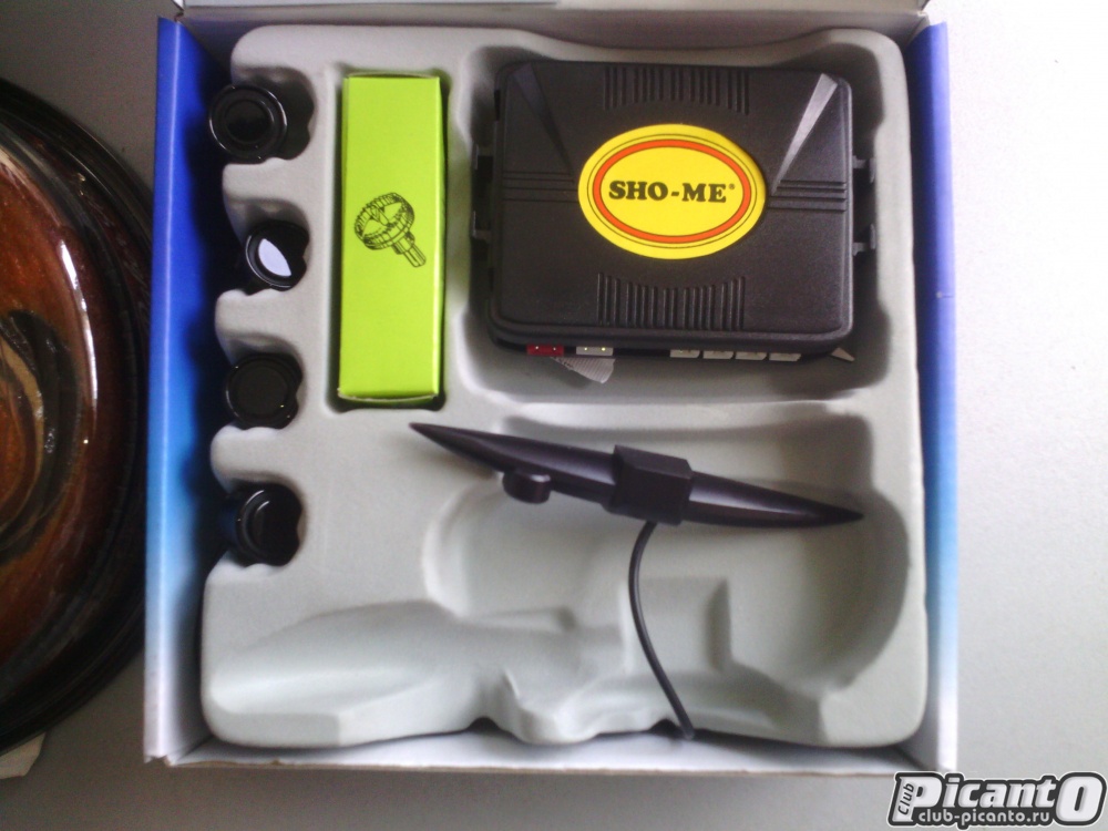

Покупаем комплект))) Сам парктроник и его "обмывку" к чаю:
Мой выбор пал на SHO-ME Y-2622 N04 Black  стоимостью 800руб., можно было и дешевле, но у этого очень маленький и стильный дисплей. А в нашей машине минимализм и функциональность на первом месте.
Угол обзора каждого датчика достаточно широкий:
Парктроник в своей настройке как он есть,  для профессионала будет лишь помехой. Предупредительные сигналы и дальность до объекта он начинает выдавать уже с 1,5 метров, срабатывает на полную при расстоянии 40см. Для водителя - "миллиметровщика" с большим стажем эти раздражающие сигналы будут только помехой при парковке, да и само расстояние 40см - это оперативный простор, где ещё можно покрутиться. Поэтому я решил максимально загрубить чувствительность датчиков парктроника. Добился только полного срабатывания, без предварительных сигналов на расстоянии 36см, меньше никак.
Почему выбрал не камеру а парктроник - для того, чтобы его использовать не только по его прямому назначению, но об этом позже. Еще потому, что в отличии от камеры мы можем контролировать все четыре угла автомобиля, на мой взгляд самые вероятные точки касаний об препятствия при неумелой парковке. Прямые наезды серединной частью бампера намного редкие по сравнению с царапаньем углов.

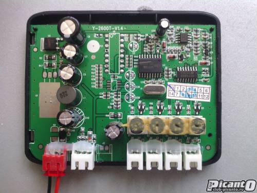

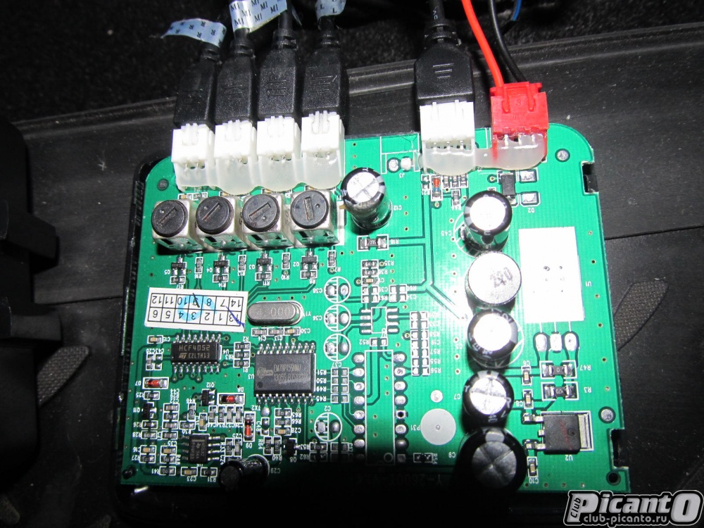

Настройка чувствительности датчиков (выполняется после полного монтажа системы):
На электронной плате напротив каждого входа (провода датчика) есть катушки с регулируемой индуктивностью. Удаляем защитный клей. Для настройки нужно шлицевой отвёрткой, без нажима на ферритовые стаканчики (иначе могут раскрошиться или "буксовать" по алюминиевой резьбе корпуса катушки), выкрутить их из корпуса катушки.  Регулировку проводить таким образом: Отключаем все датчики кроме одного. Вне гаража, на открытом пространстве, где нет препятствий напротив датчика не менее 1 метра. Выкручиваем феррит до срабатывания звука, закручиваем обратно на 1/4  или 1/5 поворота. Поочерёдно, по одному, повторяем регулировку на остальных трёх.

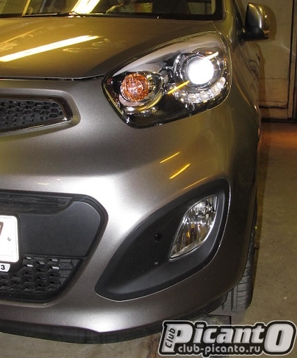

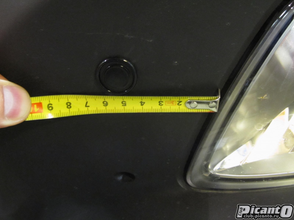

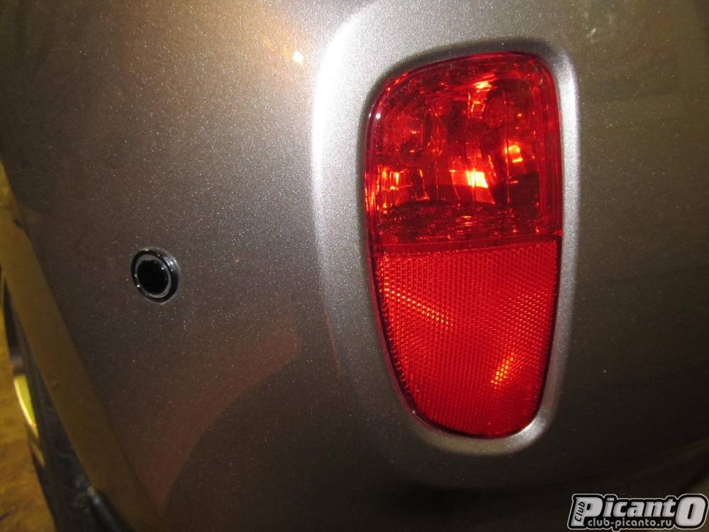

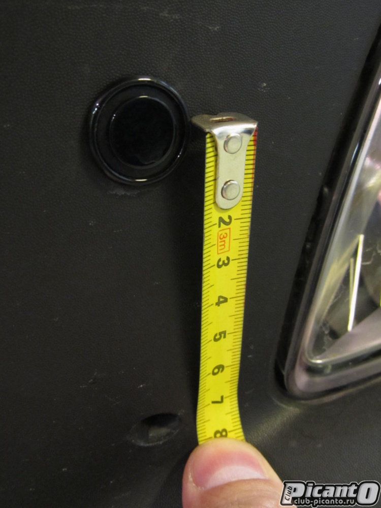

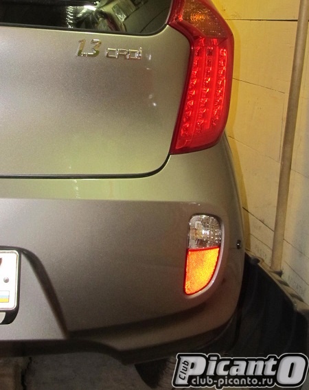

Места врезки датчиков строго выбраны там, где это позволяют сделать силовые рамы, усилители бамперов и близ расположенные агрегаты подкапотного пространства. Буквально 3см в стороны - могут возникнуть сложности. Спереди выбрал плоскости, перпендикулярные земле и в 45 градусах от продольной оси авто. Конструктивно корпуса самих датчиков имеют возможность установки под небольшим углом к врезаемой плоскости, добиваемся горизонтальности обзора датчика. На чёрном фоне - датчики незаметны, и нет необходимости сверлить сам бампер. Провода проложены поверх локера (подкрылка) колёсной арки, вдоль крыла, вход в салон под облицовкой порога.
Замер строго по вертикали от отверстия регулировки противотуманки до центра датчика 7,5см:

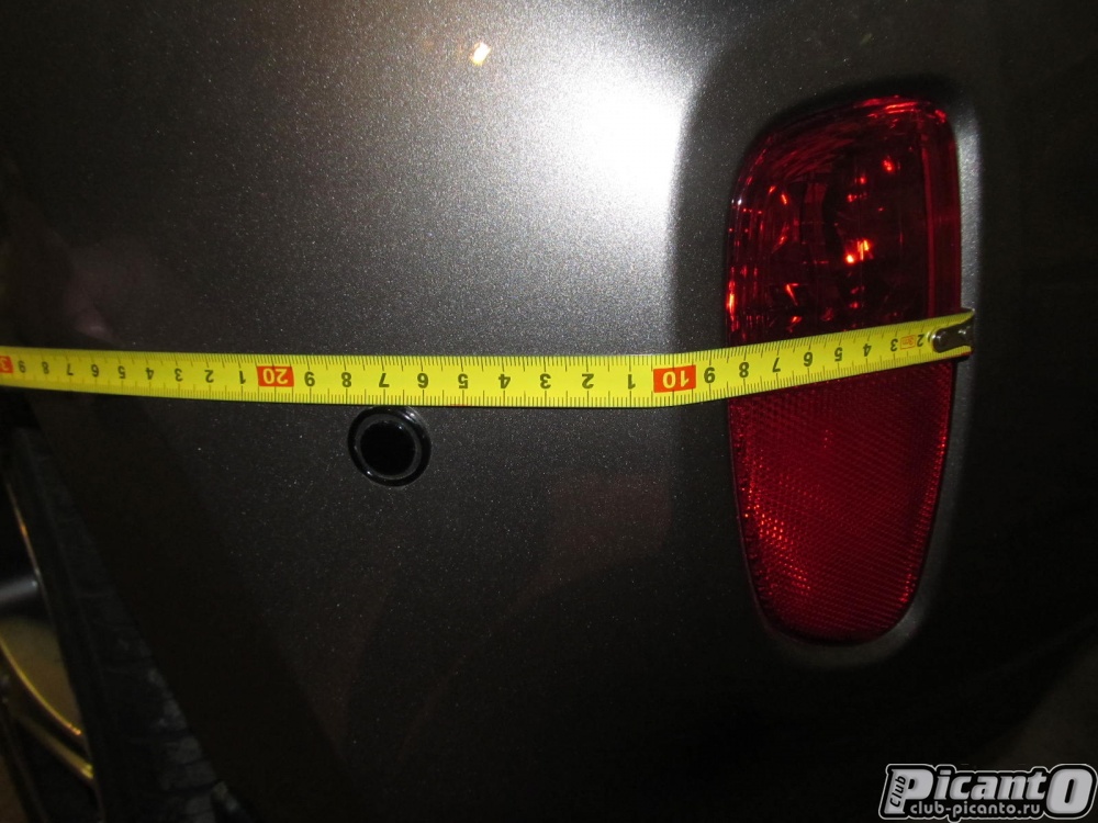

По горизонтали от противотуманки 52-55мм:

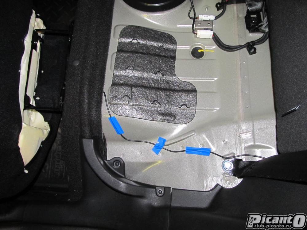

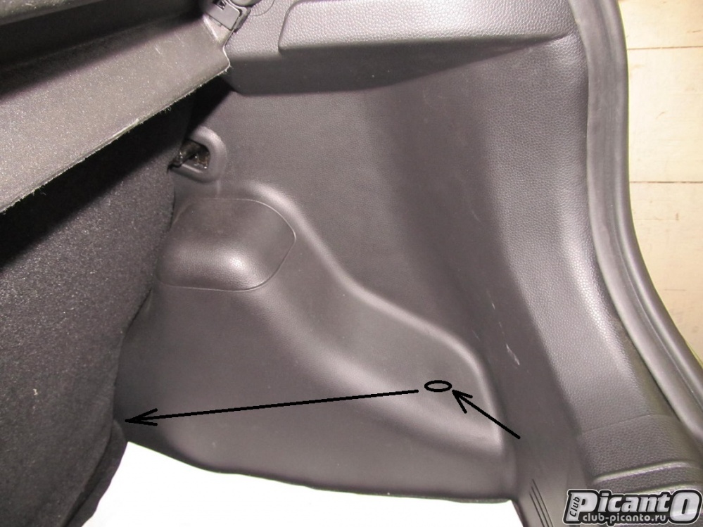

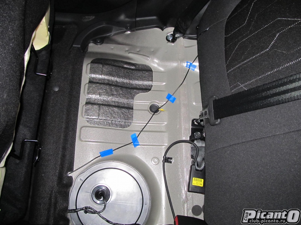

Сзади места врезки в бампер выбрал по вышесказанным параметрам. Вход провода в салон через технологические отверстия с резиновыми заглушками в задних арках, далее под пластиком багажника, под задним сиденьем и под оббивкой пола. Все провода датчиков прокладываем под водительское сиденье, где и размещаем сам блок. Скромные габариты авто позволяют обойтись удлинением только одного провода датчика (правого переднего).

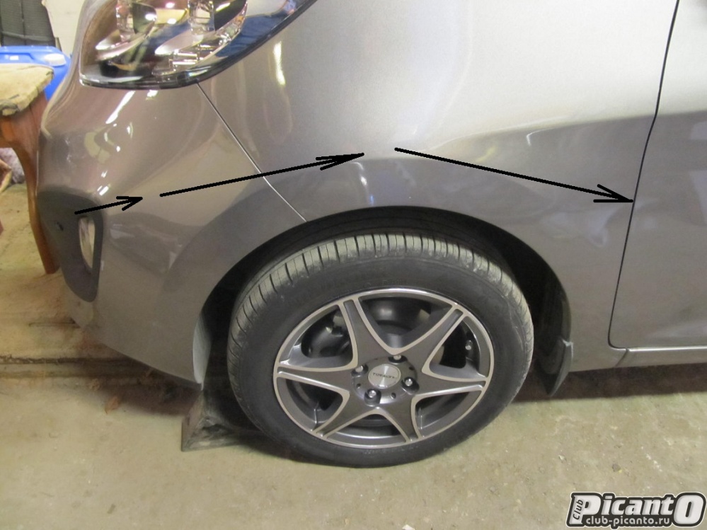

В продолжение разреза фонаря, почти горизонтально 17см:
Вид вдоль борта:

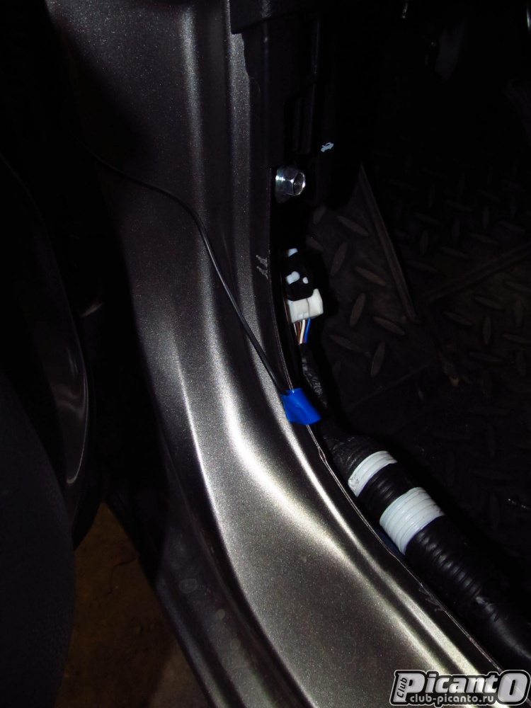

Протяжка над локером, между крылом и внутренними панелями кузова:

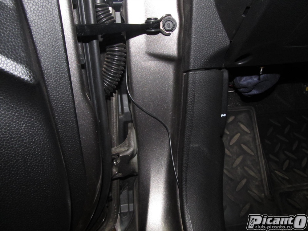

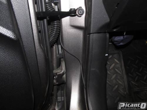

Вход провода в салон под облицовкой порога:

Обшивка порога снимается вверх, начиная с её заднего конца, с поворотом против часовой стрелки. Над швом порога прокладываем провод изолентой:

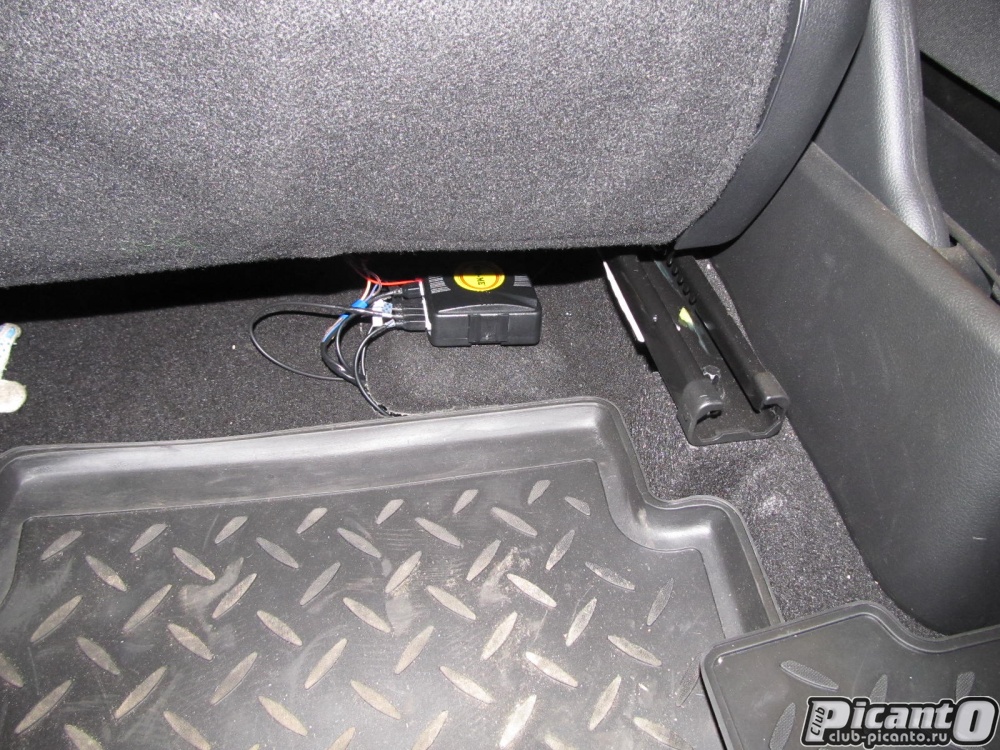

Все провода проложены почти внатяг, без свободных петель, для возможности разместить основной блок под сиденьем водителя, закрепив его штатной липучкой на ворсистой оббивке пола.
Под сиденьем:
Сюда же под оббивкой левого порога прокладываем питание и кабель дисплея парктроника.

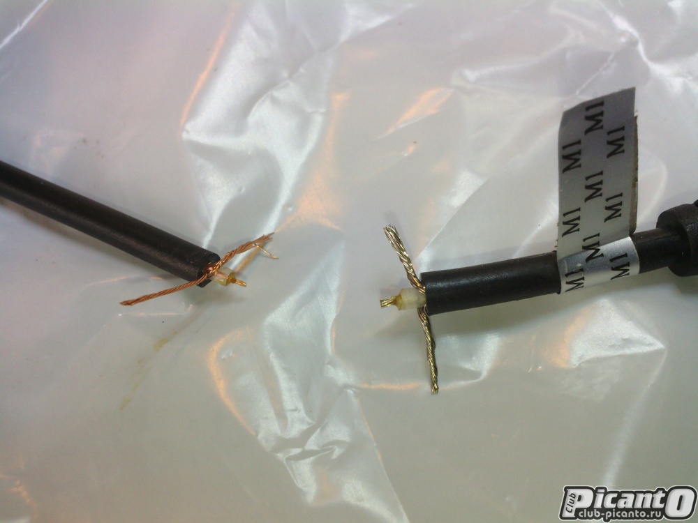

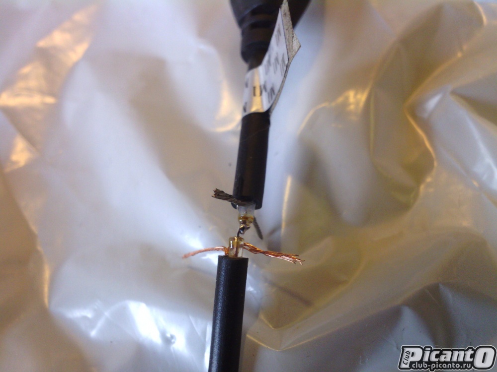

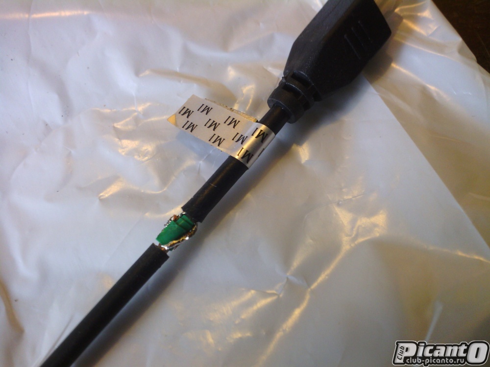

Удлинение провода нужно выполнять коаксиальным кабелем, для удобства самым тонким, я выбрал от старой авто антенны.
Снимаем 1см оболочки, разделяем экран на два хвостика, жилу укорачиваем на 5мм:
Спаиваем жилу, изолируем:
Свертываем хвостики экрана, пропаиваем их. Изолируем всё соединение.

almihAM - Чебоксары 7 | 16:04 | Среда, 03 Сентября 2014
наколхозил будь здоров
видимо лень было провод тащить  в салон как положено
к остальному без особых претензий, на любителя...

Fedorov - Н.Москва 9 | 23:44 | Четверг, 04 Сентября 2014
almihAMDundukovEM, Невнимательно читаете.
Что вам этот провод через порог дался? Вы на него смотреть при движении будете?
Идею мало придумать, её ещё материализовать нужно. Сделаете сами лучше.

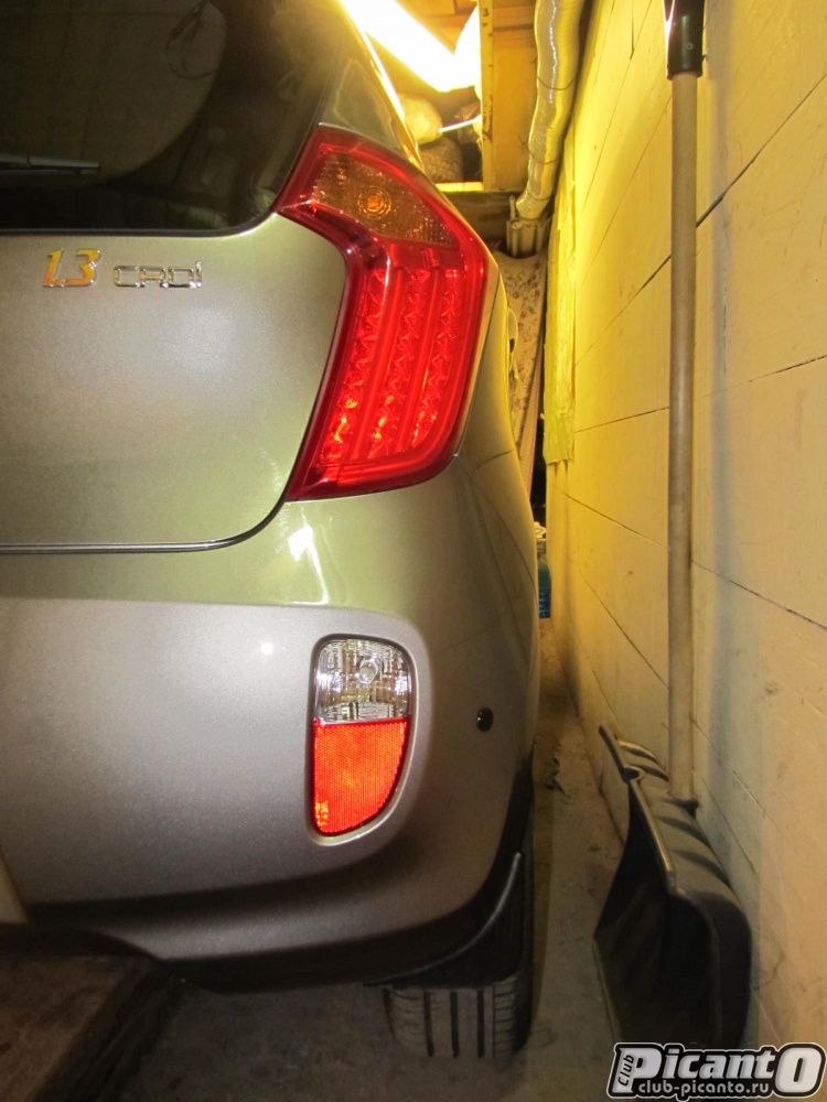

так ведь дыр нужно будет в два раза больше сверлить. На моей спереди они не видны, сзади с 4-х метров тоже, так как они по бокам. Зону "ровно сзади" они тоже чуят, выложу фото позже. Но, согласитесь, такой подъезд к препятствиям наиболее редок, как правило подъезжаешь одним из боков. Согласен, моя система парковочный столбик ровно посередине бампера не заметит.

almihAM - Чебоксары 14 | 10:02 | Пятница, 05 Сентября 2014
Fedorov, не обижайся, но и располагать блок управления под сиденьем тоже не айс
в свое время я тоже тянул парктроник и подключал бк на свою первую пику, все с фотоотчетами есть на форуме
провода прокладывал через штатные гофры в салон, кузов не сверлил
если интересно, поищи посмотри.
