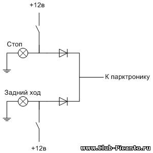

Так ведь запараллелишь, все равно получается перемычка, и при нажатии тормоза напряжение (+) идет на лампу заднего хода. Так что, загорится, куда она нафиг денется! Ну сейчас еще посоветуюль с мужиками. Может, что подскажут...
Добавлено (07 Май 2009, 10:16)
Мужики сказали: можно в качестве развязки поставить диод. Но, все равно, если включить диод в одном направлении, то два сигнала будут включаться при нажатии только тормоза. Если в другом - то заднего хода. Можно, говорят, наверное, сделать и раздельно, но это какую-то схему придется строить... Вобщем, головная боль.... А идея-то хороша. Жалко, трудно выполнима sad
Ну не так уж и трудно. Нужно только взять не один, а два диода.
Примерно так
Прикрепления: 2978854.jpg (14.3 Kb)

Oleg - Йошкар-Ола 36 | 11:31 | Четверг, 07 Мая 2009
Действительно!... Большое СПАСИБО!!! biggrin

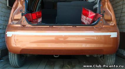

Теперь за разметку. Начитавшись на разных форумах всякой всячины, мысленно помолившись almihAMу, наклеил бумажную ленту, и по ней разметил: 54 см от пола, 40 см между центрами.

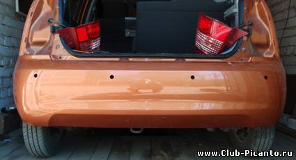

И вот наступил САМЫЙ СТРАШНЫЙ МОМЕНТ!.. В голове крутится стоимость нового бампера и покраски... Ну, уж взялся...

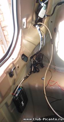

Теперь можно искать место для блока и уладывать проводку от датчиков, питания и индикатора.

Вот так выглядит результат изнутри...
и снаружи
Завтра поеду к сервисменам официально подключать это дело. Но ведь не удержался, подоткнул провода питания к разъему фонарей заднего хода и стопсигнала. Через развязку, естественно, схему которой любезно предоставил =ant=.
