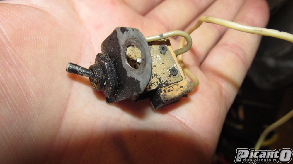

Понадобится тумблер. Мне попался в руки уже с кронштейном и крашенный в чёрный цвет))

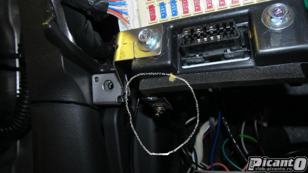

Установил сюда
Подключаем в разрыв серого провода, питающего ДХО. Провод в правом разъёме. Разъём один из двух, расположенных горизонтально у оббивки салона.
