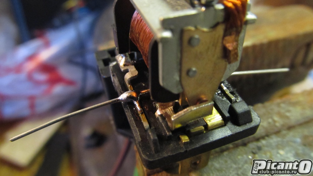

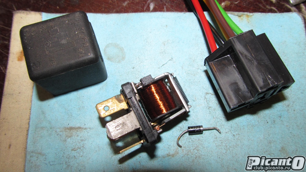

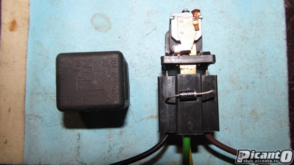

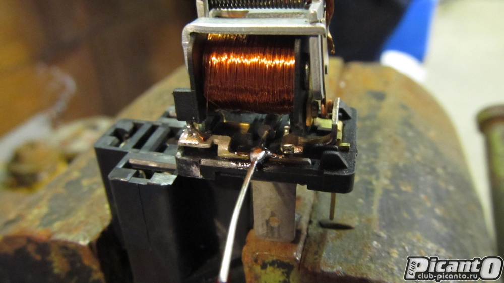

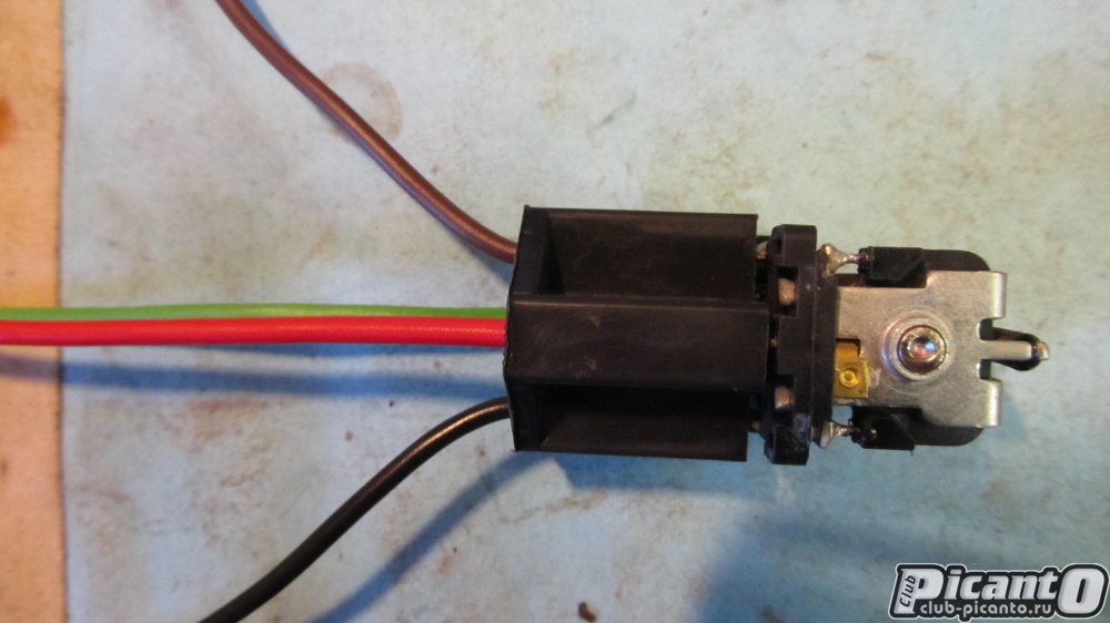

Потребуется простое реле, колодка к нему на 4 провода. Диод.
Диод не обязательно, но я рекомендую, так как при снятии напряжения с обмотки катушки она индуцирует обратно в цепь импульс до 120 вольт обратной полярности.

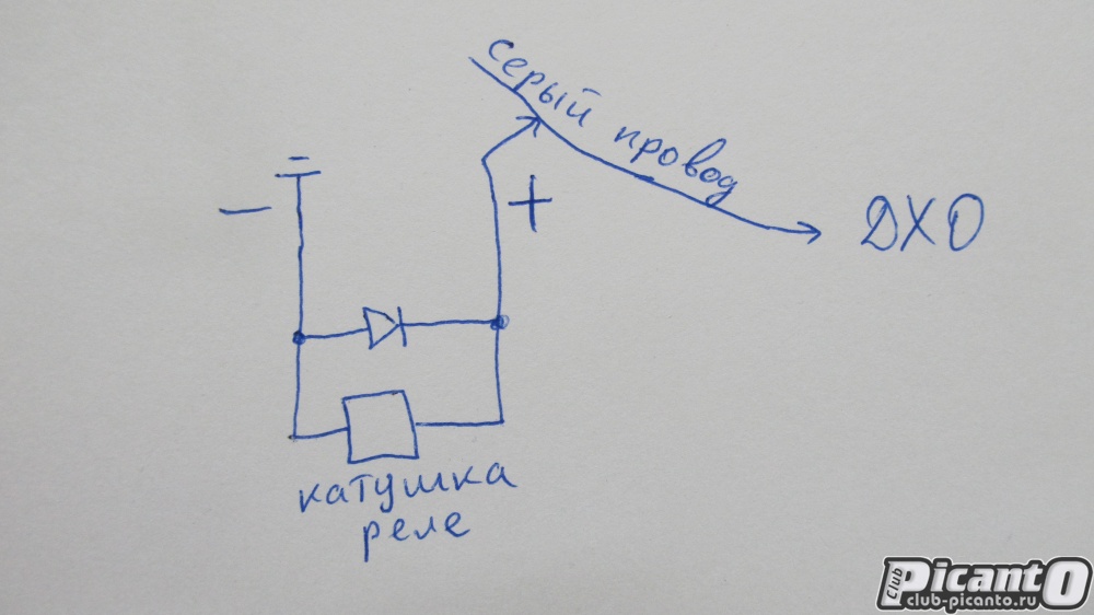

Диод подключаем по схеме:
Теперь Коричневый провод в колодке СТРОГО +, а чёрный минус.
Прикрепления: 6948751.jpg (76.2 Kb) · 4165485.jpg (28.9 Kb) · 2019894.jpg (49.8 Kb) · 5100227.jpg (49.7 Kb) · 7494788.jpg (60.7 Kb)

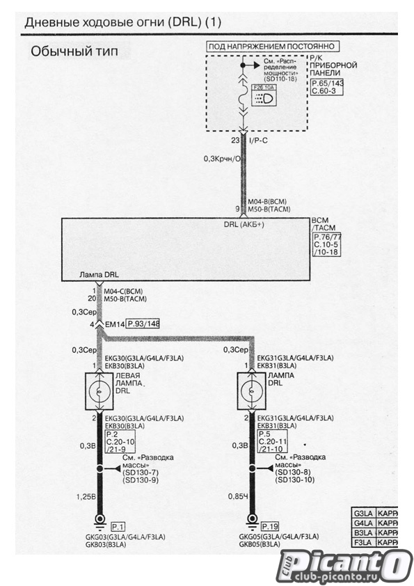

Подключать габариты напрямую от ДХО не стал, так как они питаются не от силового
реле, а от транзисторного выхода, и максимальная подключаемая мощность
неизвестна. Ток потребления ДХО 1,5 - 1,6А. Ток потребления всех
габаритных огней 1,6А. Схема питания дневных ходовых огней:
Питаем наше реле от серого провода, правого разъёма. Разъём один из двух, расположенных горизонтально у оббивки
салона.
Красный провод от колодки реле подключаем от + зажигания, желательно через предохранитель.
Зелёный на габариты. Их подключение подробно в теме: http://www.club-picanto.ru/forum/83-3255-1#113339 В моём случае я подключил к проводу сигнализации, который питает габариты.
Теперь при работе двигателя зажигаются Дневной ходовой огонь и задние габариты.

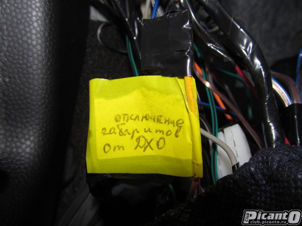

Чтоб избежать лишних вопросов на техническом осмотре - в доступном месте монтируем выключатель с памяткой)) Например предохранитель любого номинала в своей колодке.
Прикрепления: 6829674.jpg (60.8 Kb)
