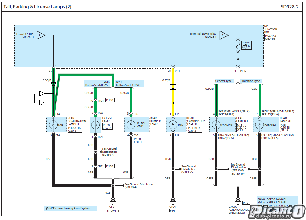

neitri - Павлодар 20 | 18:55 | Суббота, 10 Января 2015
Цитата Fedorov ()
При такой схеме магнитола всегда снижает яркость дисплея, символы магнитолы плохо читаются, если на них светит солнце
Если притухает подсветка магнитолы, то у Вас могут ДХО переключится в режим габарита и светить будут в пол накала. Если оно в фаре сделано. Утверждать на 100% не буду но стоит проверить.
Можно подключить + от реле через диодную развязку согласно схеме ниже. Можно взять сдвоенные диоды с общим катодом.
Прикрепления: 2325877.png (87.6 Kb)

Fedorov - Н.Москва 24 | 23:26 | Суббота, 10 Января 2015
нет, ДХО продолжают работать в полную силу, у меня же получилось.
А откуда у вас такая классная цветная электросхема на 2012 год???
