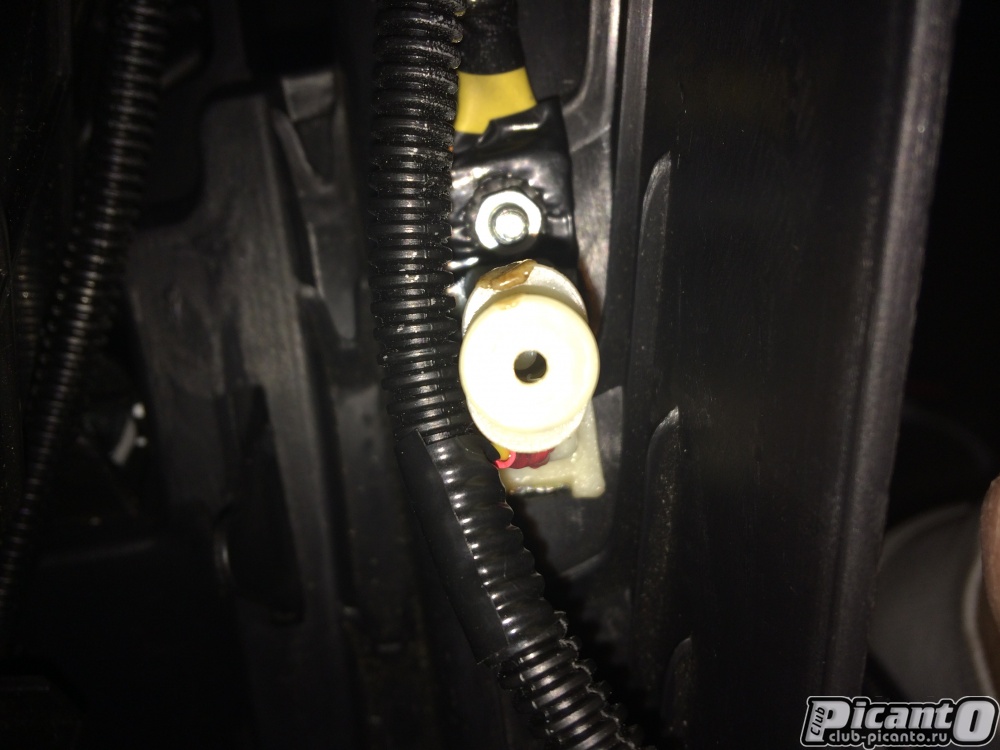

Для ящика много света не требуется,подойдет и небольшая,ну и конечно концевик,а не кнопкап,для удобства (как в нормальных автомобилях).Концевиклучше ставить изнутри (из Эстетичечких соображений), поэтому нужен с длинной кнопкой. Явыбрал подкапотный от восьмерки.Остается вопрос от куда питаться??? Т.К. у меня нет прикуривателя, стоит заглушка, подумал что должен валяться разъем от него за консолью. Отогнув немного боковину нашел (висит-молчит).
Решено.

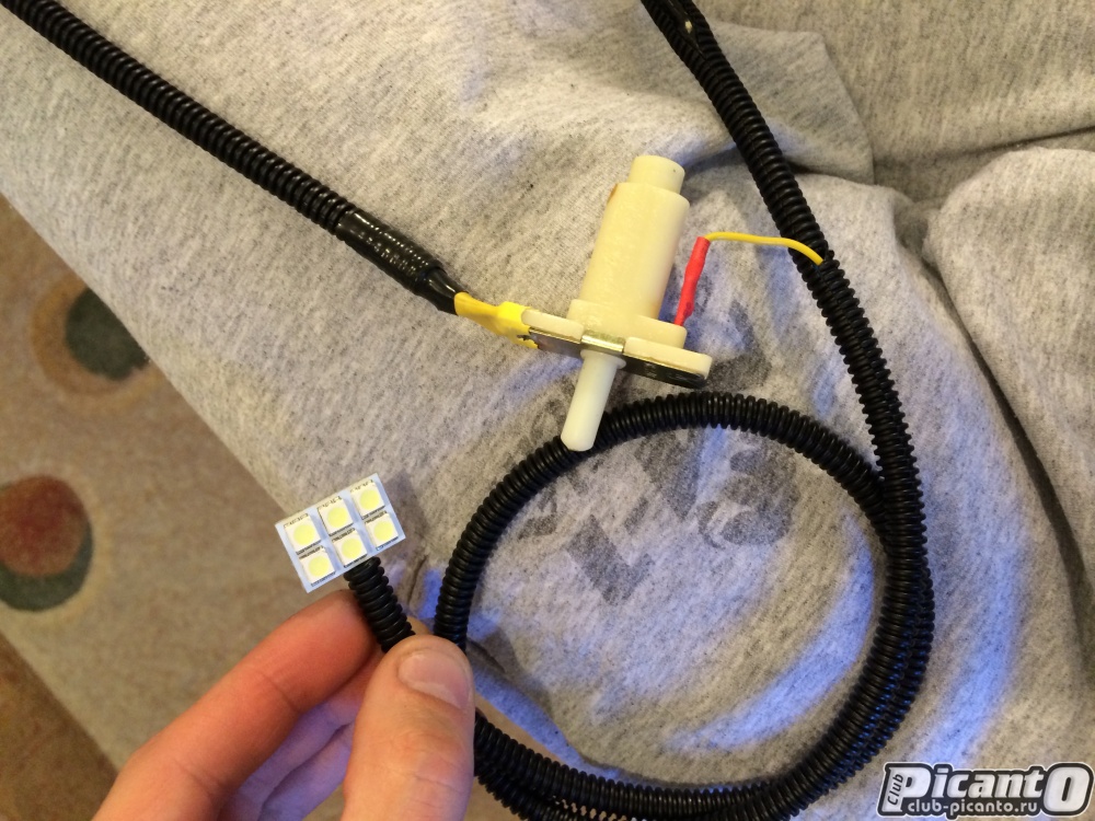

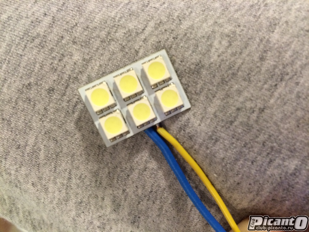

И так: Лампочка светодиодная (на 6 светодиодов)   125р.
          Концевик от 21083 подкапотный                      60р.
          провода                                                         20р.
          гофра                                                             30р.
          болтик,гровер,гайка                                        10р.

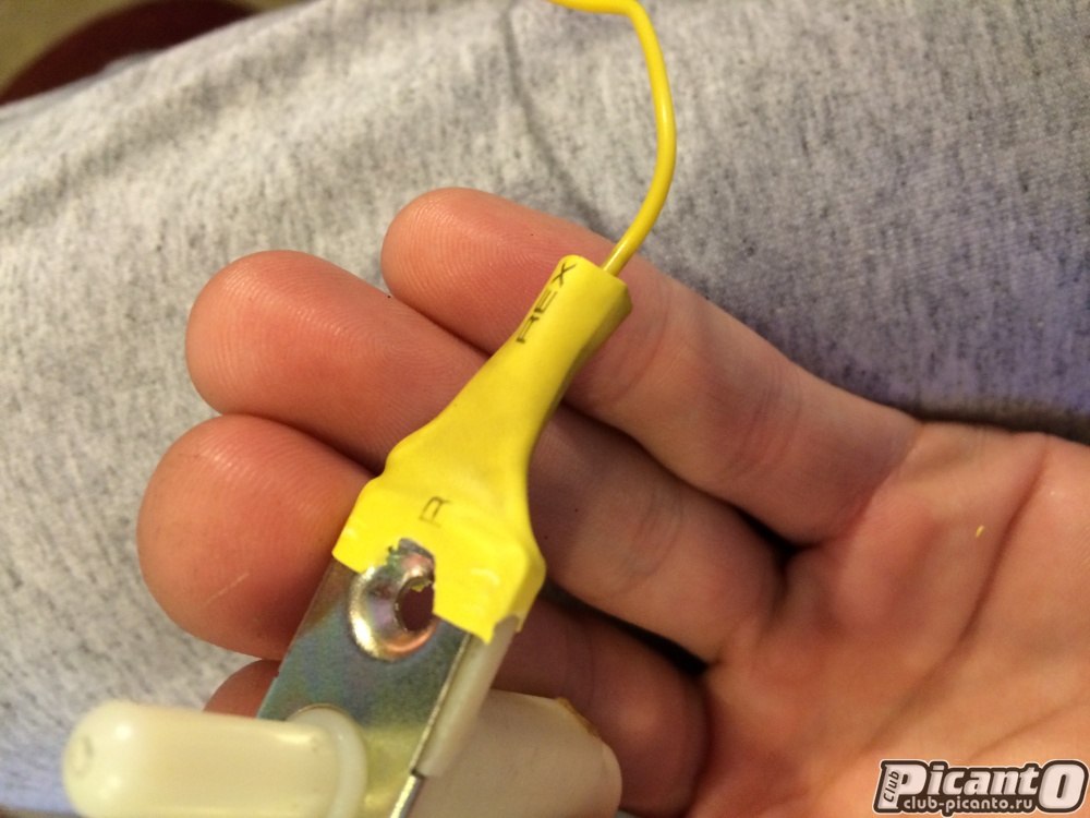

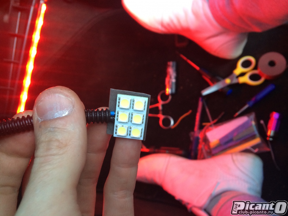

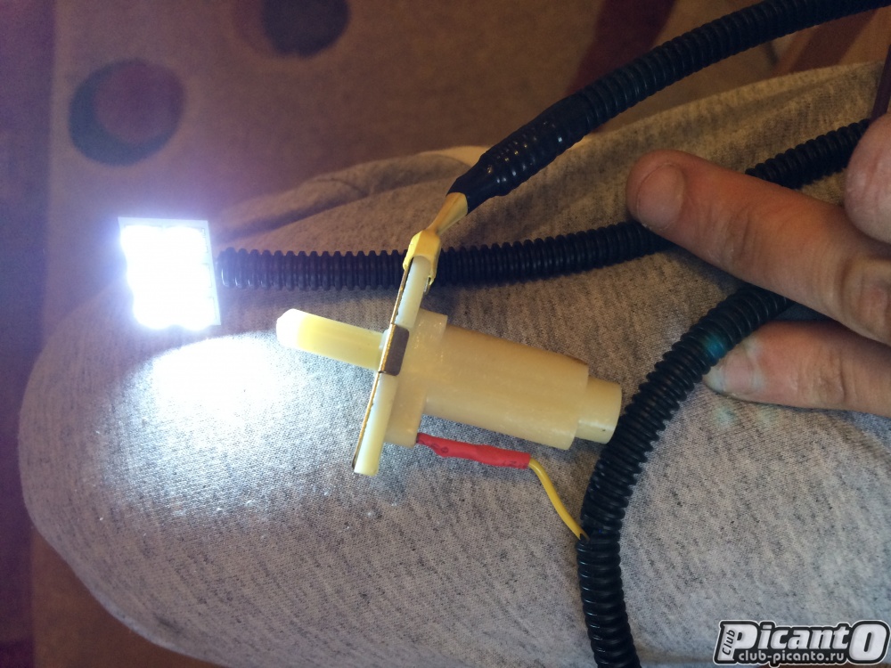

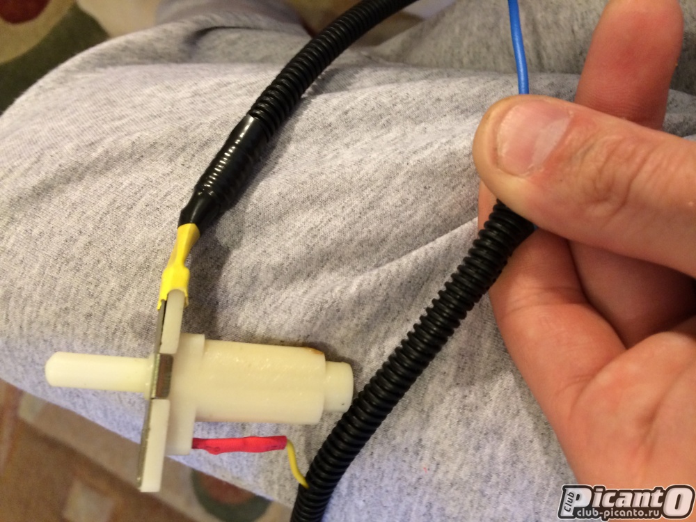

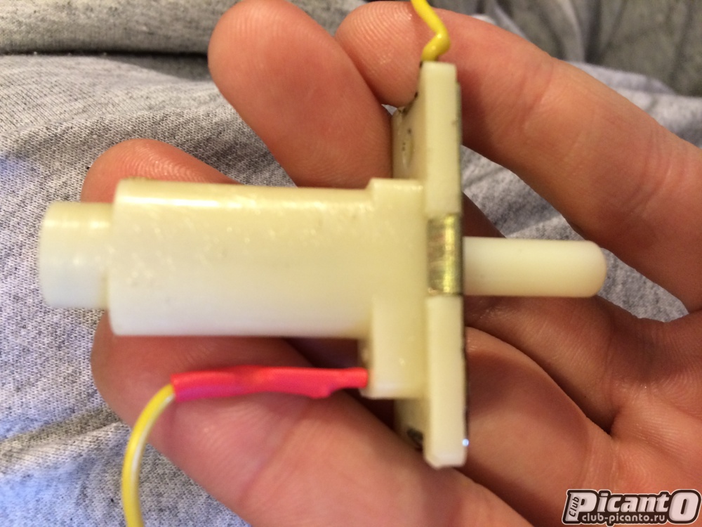

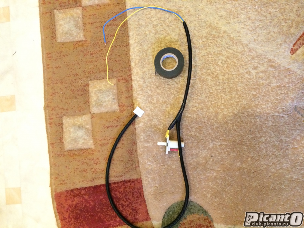

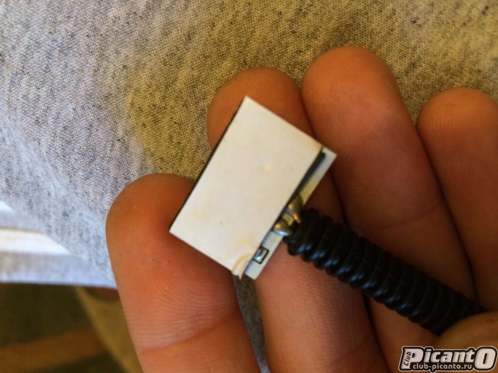

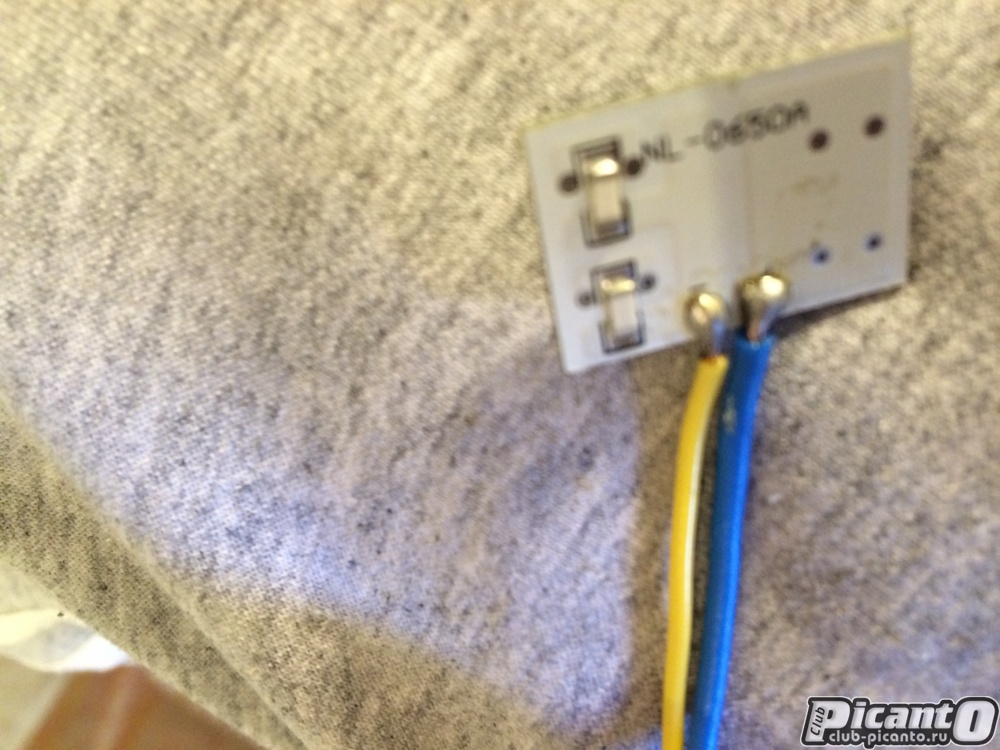

1. Убираем штатные провода лампочки и припаиваем свои отклеив самоклейку (цвета кому какие нравятся) в моем случае Синий "+" ,  Желтый " - ".

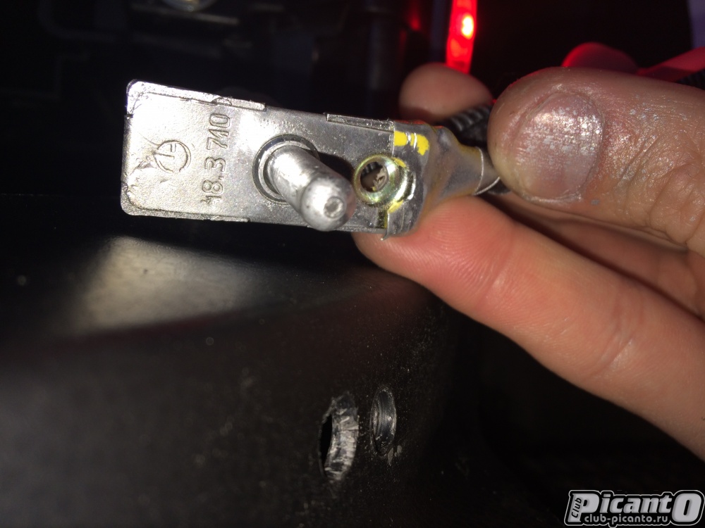

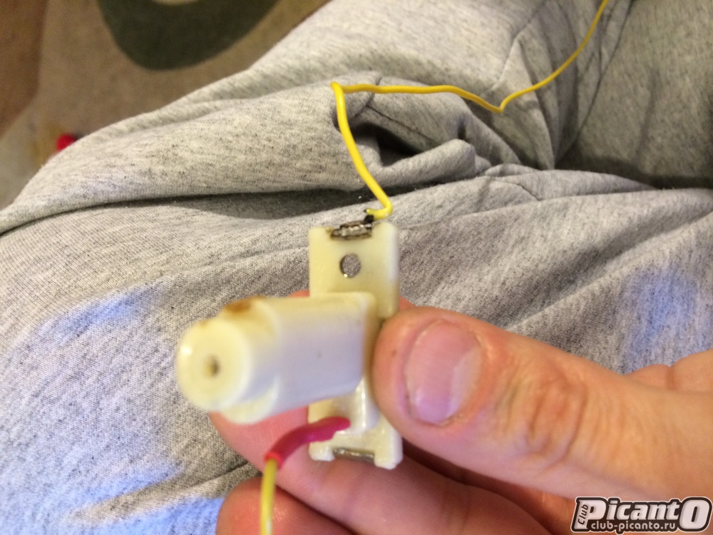

2. Так как концевик будем прикручивать к пластику (следовательно массы нет "-") припаиваем провод к металлический части концевика с одной стороны, с другой есть клема или припаиваем к ней или делаем сней скрутку и изолируем (термоизоляцией ,изолентой).

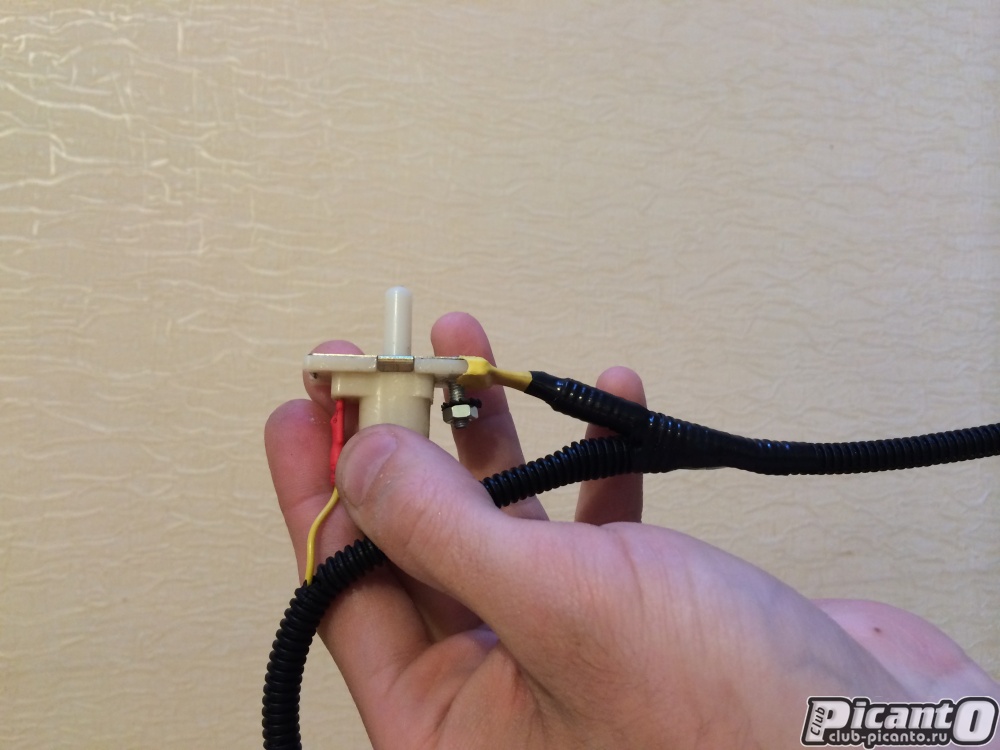

3. Вкладываем проводав гофру,чтоб не висели и не брякали.
4. Приклеиваем самоклейку и вставляем болт (чтоб не потерять).

5. Проверяем свою конструкцию на работоспособность (подошел блок питания от машинки ребенка 10V.) .

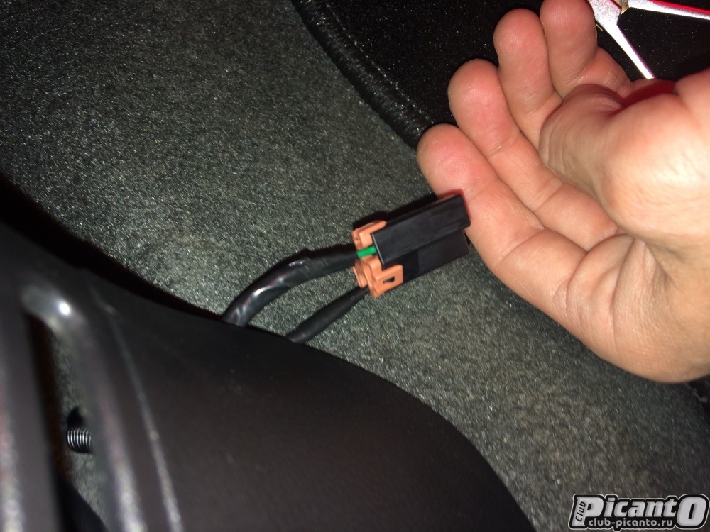

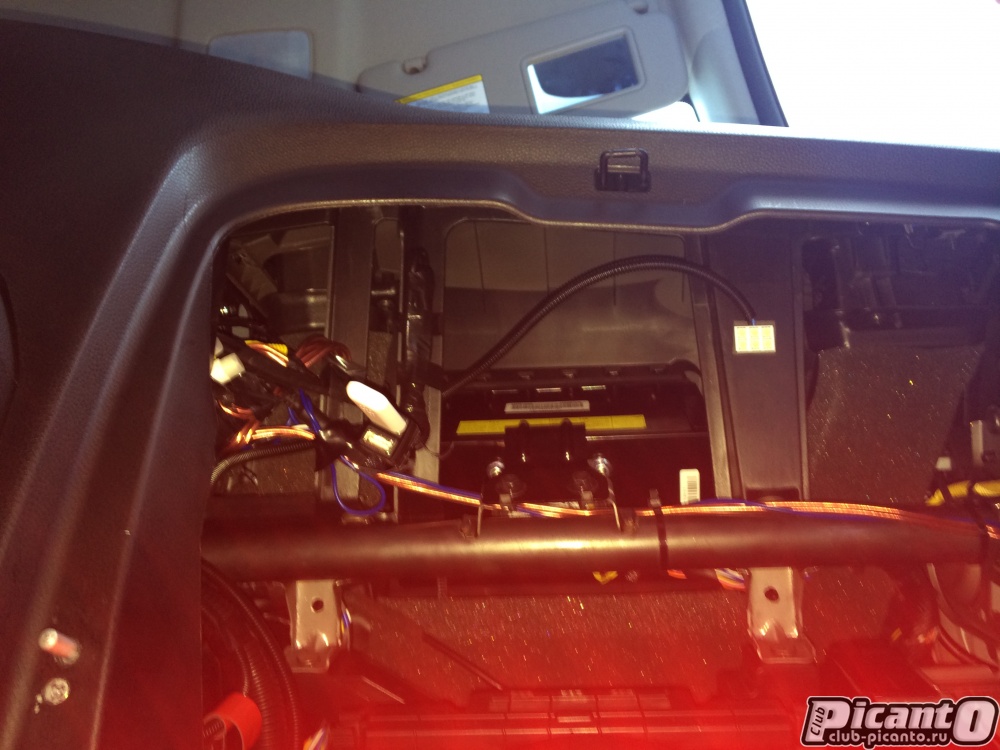

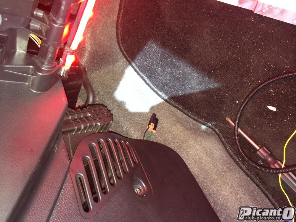

6. Достаем на сколько возможно разъем прикуривателя.

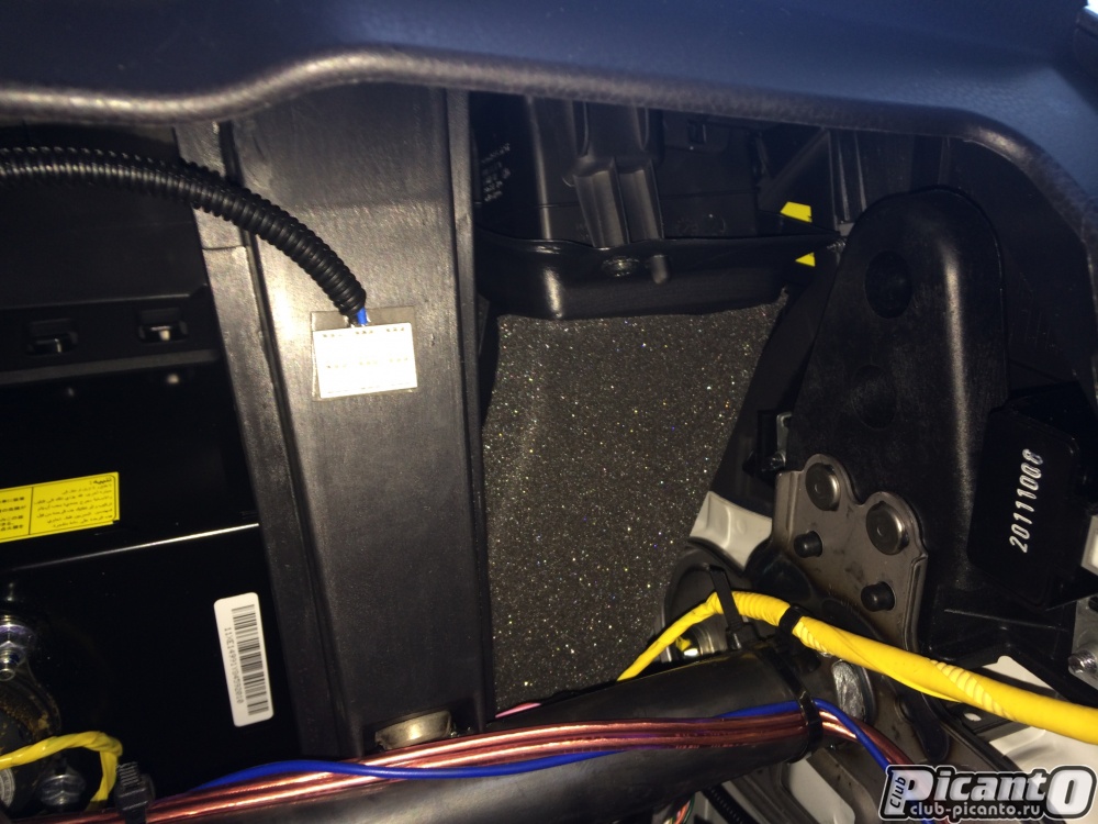

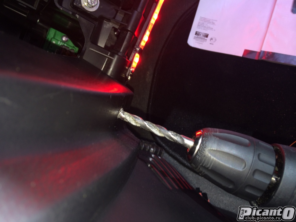

7. Снимаем бардачек. Сверлим два отверстия в левом нижнем углу проема бардачка (можно аккумуляторным шуруповертом если не в гараже).
    Это место ближе к азъему.
   Первое отверстие для выхода кнопки концевика (подберите сверло размером чуть больше диаметра кнопки). Второе под болтик крепления и разсверлите на 1/3 глубины под шляпку болтика,чтоб не торчала.

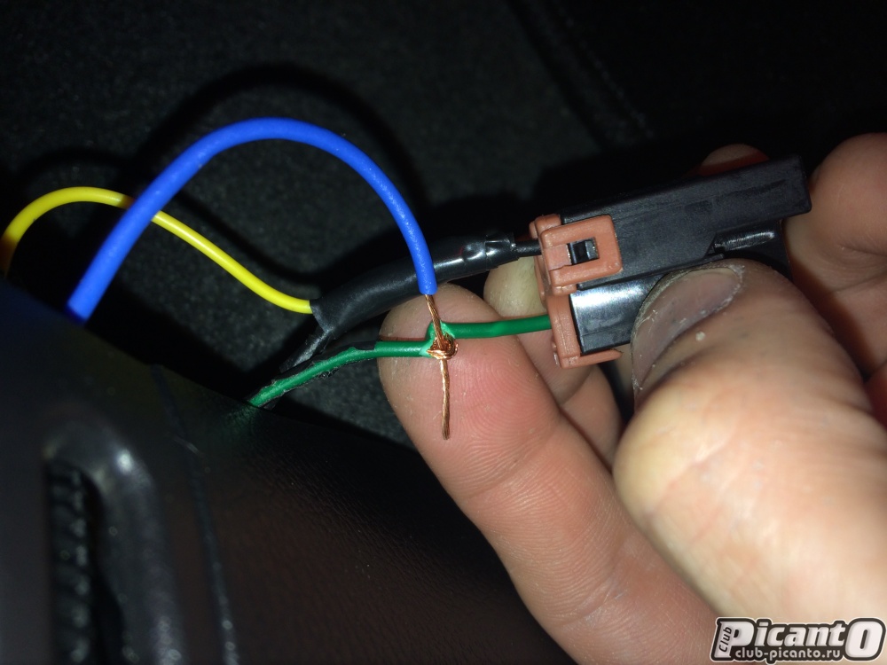

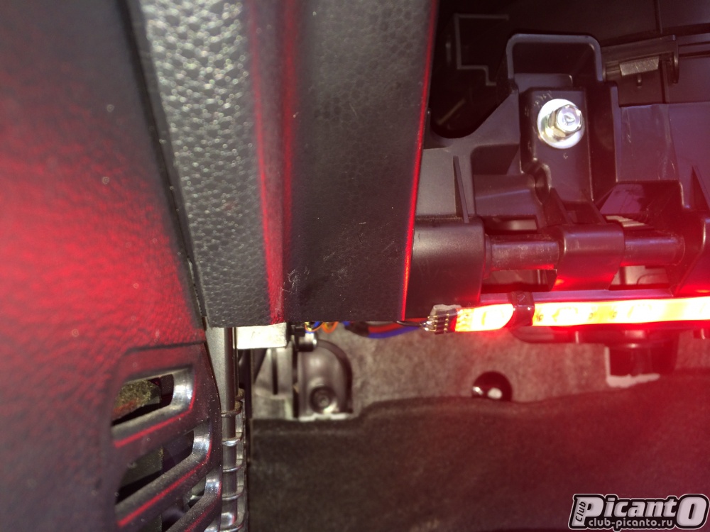

8. Врезаемся в проводку прикуривателя. Изолируем!

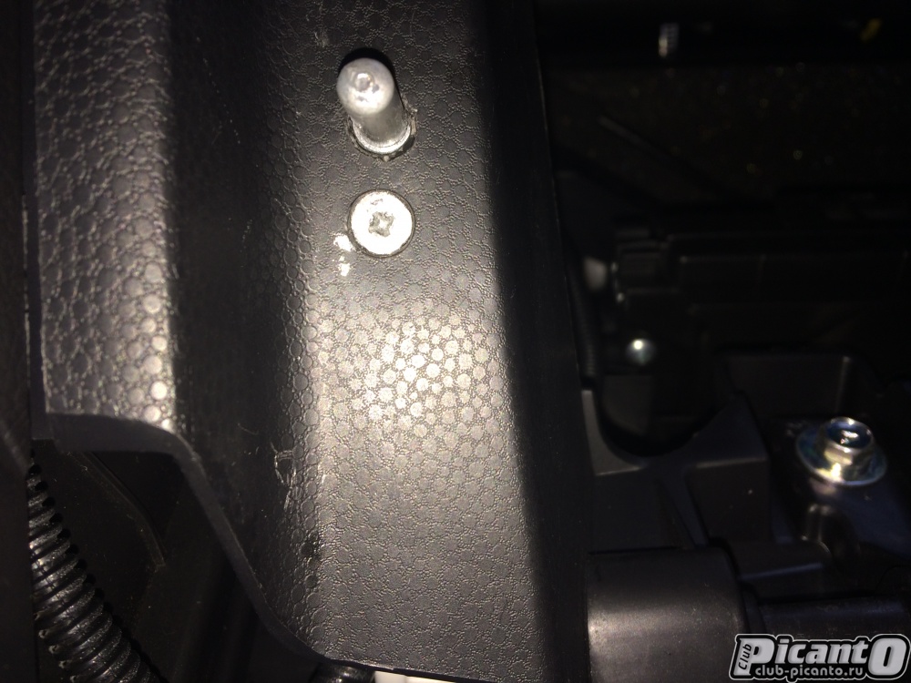

9. Крепим концевик (концевик вставляем кнопкой в отверстие побольше изнутри, болтик в отверстие поменше снаружи).
    Закручиваем гайку.

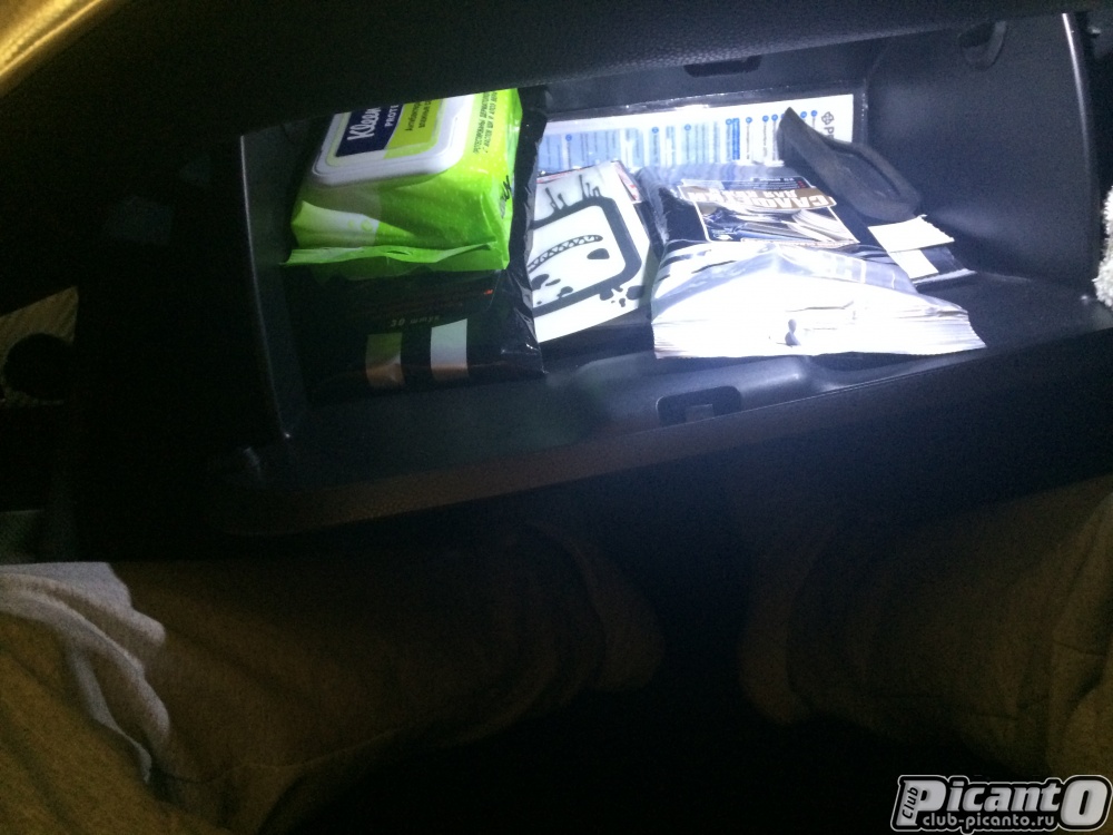

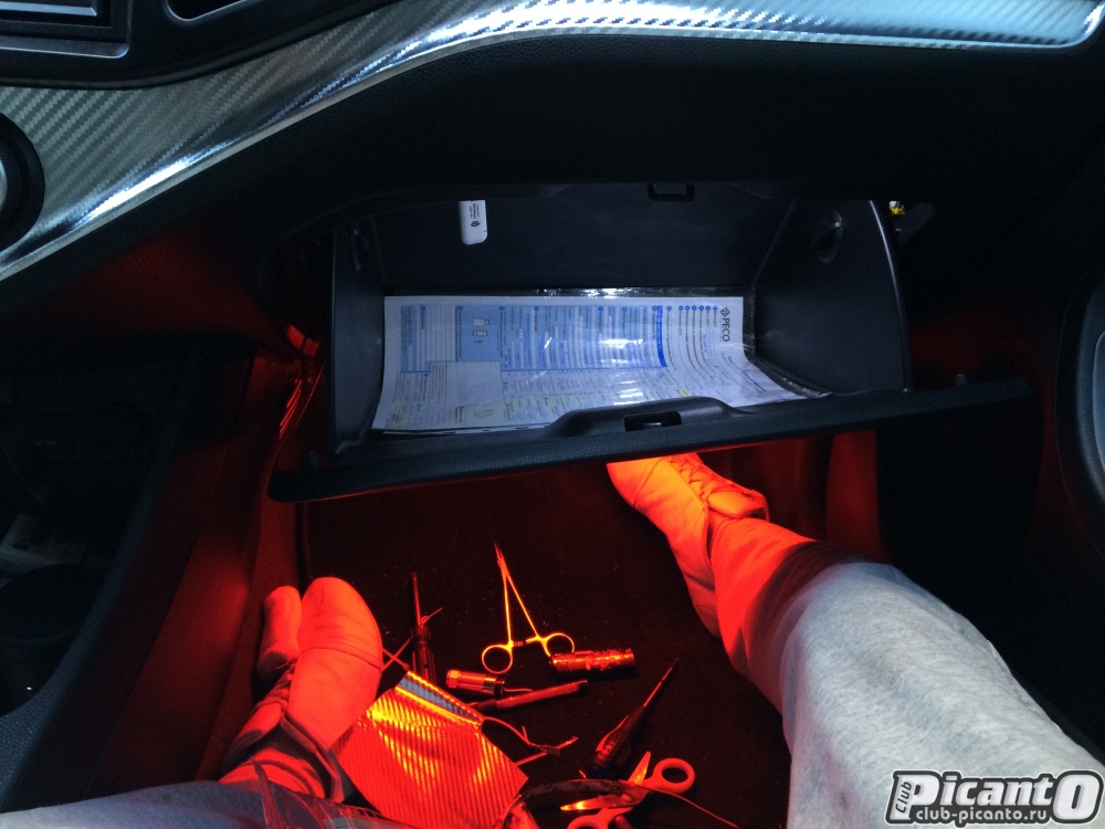

10. Клеим лампочку к пластиковой балке над замком бардачка справа, (или кому куда больше нравится) и ставим бардачек на место.
  ГОТОВО!!!
Фотки делал днем. Ночью светит очень даже ярко. Получилось вроде ничего!!!

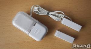

В радиодетальных магазинах продаются герконы
Это такая стеклянная колбочка с впаянными в нее контактами, которые управляются магнитом.
Так что, вот достаточно технологичный вариант управления светом: изнутри приклеивается хоть тем же двухсторонним скотчем 3М геркон, а на ящике - подходящий магнит, хоть от тех, что висят в каждой кухне на холодильнике. И ничего не надо сверлить.
Здорово придумал? ;)
PS Только надо подобрать геркон с нормально замкнутыми контактами!
Прикрепления: 4783059.jpg (18.8 Kb)

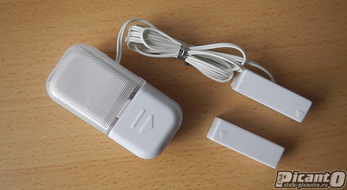

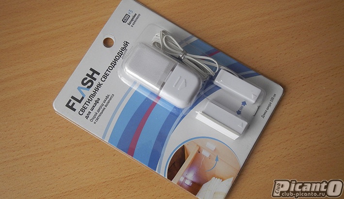

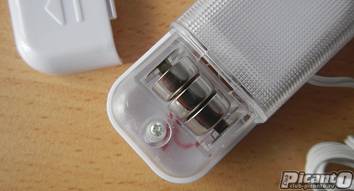

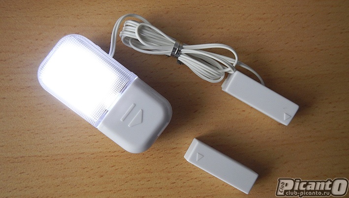

Oleg - Йошкар-Ола 11 | 18:26 | Четверг, 16 Апреля 2015
Зашел сегодня в Фикспрайс
Цитата А.С.Пушкин
посмотреть кой-какого товару
и вдруг наткнулся на вот такую штучку.
Подумал: А ПУРКУА БЫ И НЕ ПА? (вольный французский) Размеры 65 х 30 х 20, питается от 3-х толстых таблеток
Выключатель из 2-х частей, в одной магнит, в другой геркон.
Выключается, когда расстояние между ними около сантиметра, включается, когда расстояние около 2-х. Монтируется на 2-х сторонний скотч. Наверное придется заменить на 3М, потому что белый китайский скотч - полное merde (франц)..
Очень удобно и технологично. И как раз для ленивых - установка займет 2 минуты. Придется сделать 2 пайки, если вдруг окажется, что света маловато, чтобы подпаять светодиод помощнее. Но это вряд ли.
Прикрепления: 2231763.jpg (121.3 Kb) · 7488258.jpg (144.4 Kb) · 9192561.jpg (103.0 Kb) · 8248240.jpg (115.7 Kb)

У меня идея пошла глубже на этот счёт! В блоке предохраниетлей я увидел 3- пустых места (просто не задействованы и нет предохранителей).
Собственно идея в том чтобы протянуть отдельно провода на один предохранитель, а затем на светодиоды через геркон. (Посмотрел и сделал вывод что геркон можно расположить справа, и неодимовый маленький магнитик (из жёсткого диска компа) на правой стенке самого бордачка с внешней стороны (чтобы не был заметен).
Добавлено (26 Августа 2015, 18:16)
Идея потерпела неудачу =( Блок предохранителей - это плата. Паять плату я не хочу (так как опыта можно сказать нет (1-н раз видел всего как паяют)). Попробовал заглянуть к прикуривотелю. На что лучше паять геркон (кстати оказался дешевле чем концевик - 30 рублей)? На минус?
