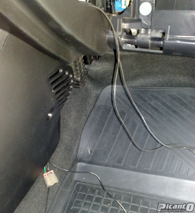

Вобщем вот вытащил провод прикуривателя (чёрный длинный на фото, это я уже свой протянул к нему, для замеров длины):

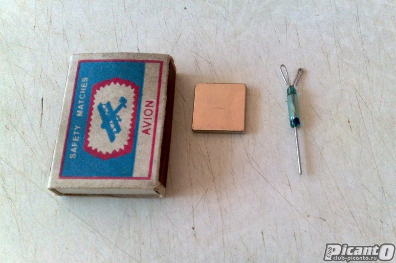

Вот размеры купленного геркона и иридьевого магнитика (из жёсткого диска кажется)

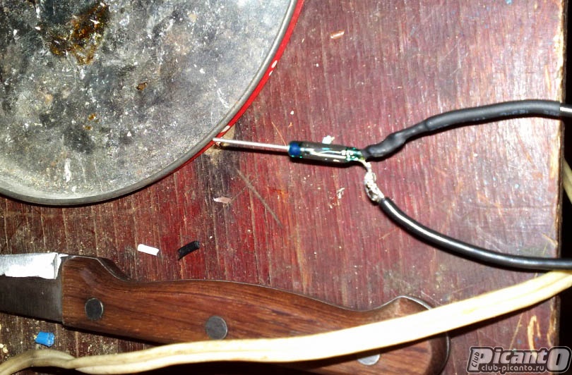

Паяем геркон на минус (аккуратно загнул контакты плоскогубцами, стекло хрупкое!), намотал провод, припаял и заизолировал теромтрубкой. У меня трёхконтактный геркон, он переключает по идее, но мне третий контакт не нужен, я его просто заизолировал. При поднесении магнита контакт размыкается (можно просто найти размыкающийся геркон, но его нигде почему то нет).

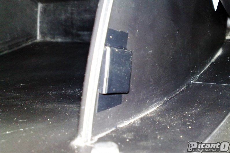

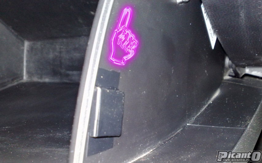

Замотал чёрной изолентой магнитик и приклеил с почти невидимой стороны на бордачёк. (Геркон уже под парпризом и контакты соеденены с прикуривателем, чтоб провода не болтались приклеил их изолентой).

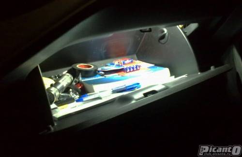

В итоге осветитель загорается при открытии бордачка (и всё это без сверления дырок).
В качестве осветителя использовал четыре светодиода белого цвета (продавец сказал что их часто пихают в багажник в качестве подсветки).
На фото ночь, и видна подсветка в действии.
