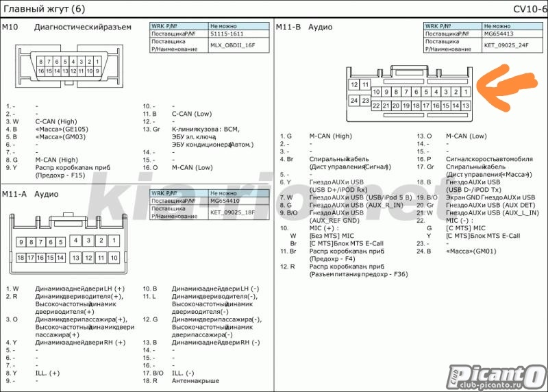

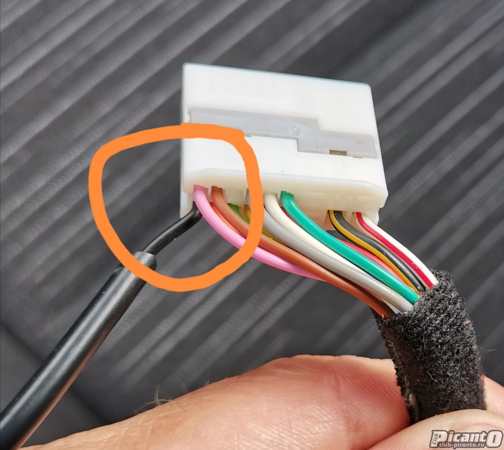

Решил поставить кнопки управления магнитолой на руль. Комплектация комфорт 1.2 АТ. Так вот, в этой комплектации не проведен провод от магнитолы до улитки, и нужно поменять подрулевой провод. Шлейф заказал на Али за 700р с подогревом. Кнопки купил на Авито за 500р.
Для начала соединяем проводами улитку и мафон. На мафоне 4 пин и 17 пин. На улитке 2 верхних пина слева. Меняем подрулевой шлейф и все. Кнопки работают.
