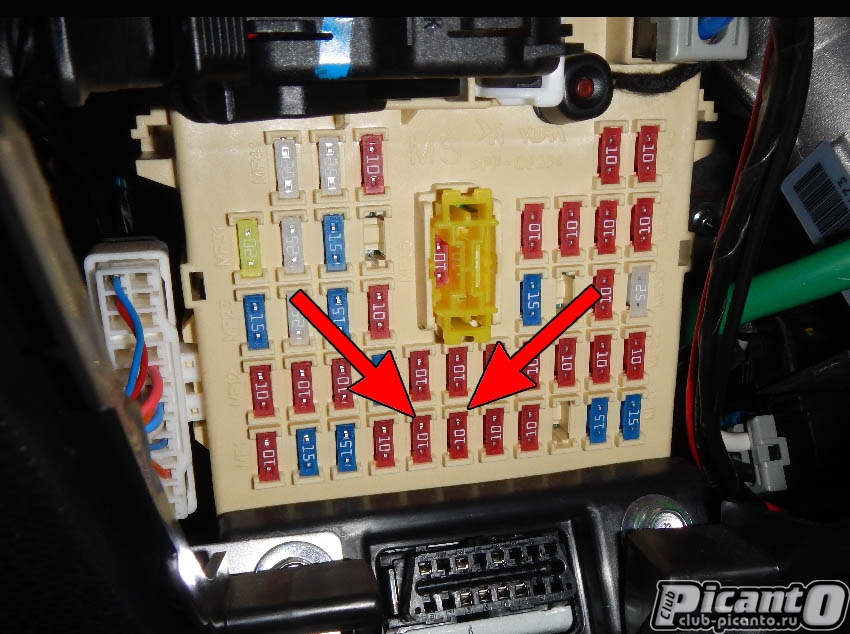

Сегодна поставил кнопки. Идя навстречу пожеланиям трудящихся выкладываю пошаговую инструкцию.
1. Вытащил предохранитель. №5 в нижнем ряду. Памятуя о народной мудрости и монашке, которая говорила "Береженого бог бережет" вынул и №6 подушки пассажира.

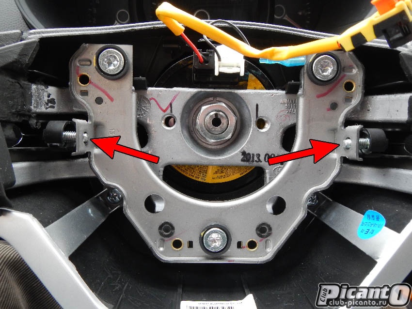

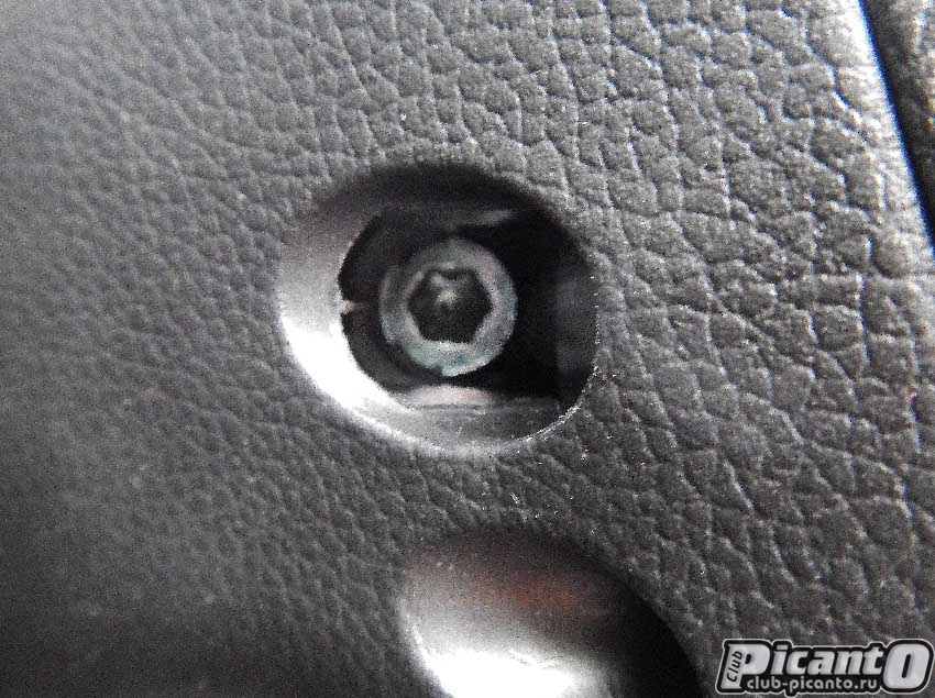

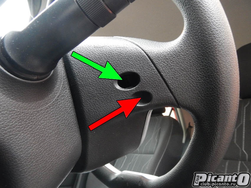

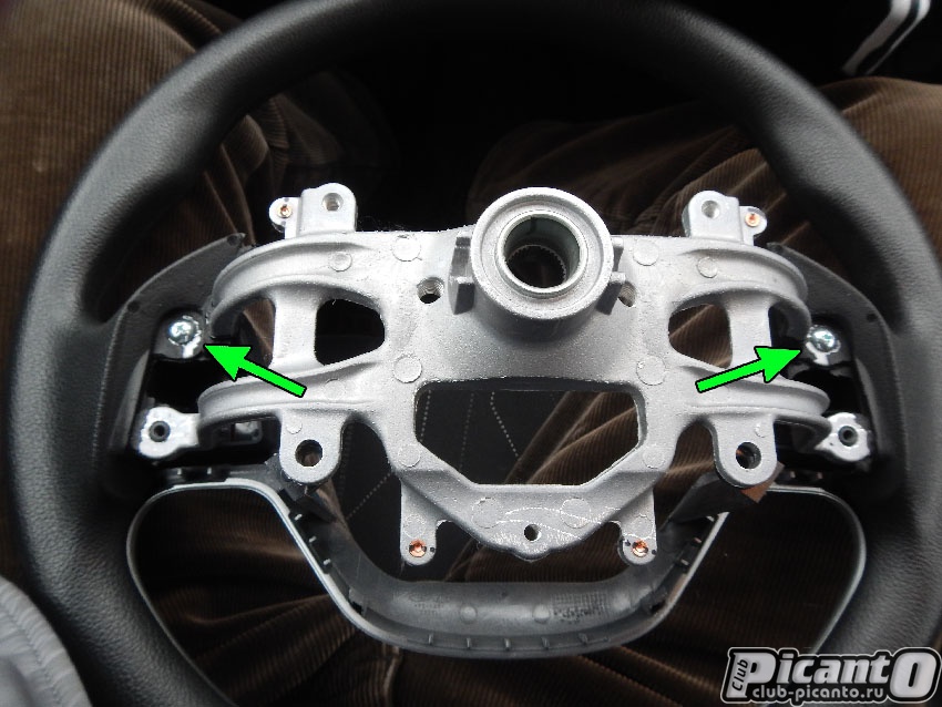

2. Шестигранником с обеих сторон открутил винты, крепящие саму подушку. Они в верхних отверстиях (зеленая стрелка+. Нижние саморезы (красная стрелка) пока не трогаем, т.к. они держат заглушки, которые будем в дальнейшем менять на кнопки.
Подушка выходит с трудом, т.к. винты, которыми она крепится, не выпадающие, их концы (см. стрелки) остаются в отверстиях с резьбой, и не выпускают подушку. Пришлось ее шевелить тудым-сюдым, чтобы они, болтаясь, всё-таки вышли из отверстий.

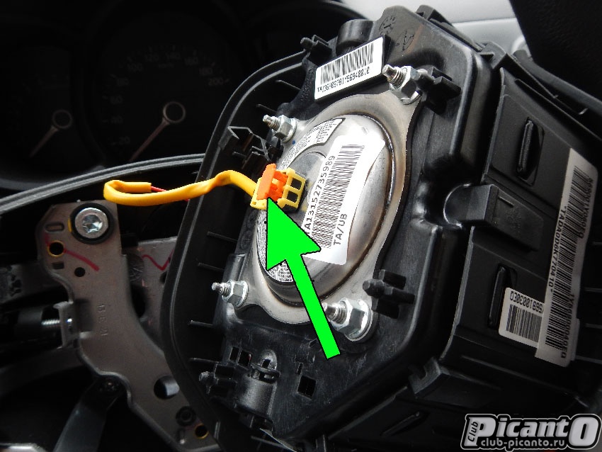

3. Кое-как вытащив подушку, вытягиваем оранжевый фиксатор, вынимаем разъем и откладываем ее в сторону.

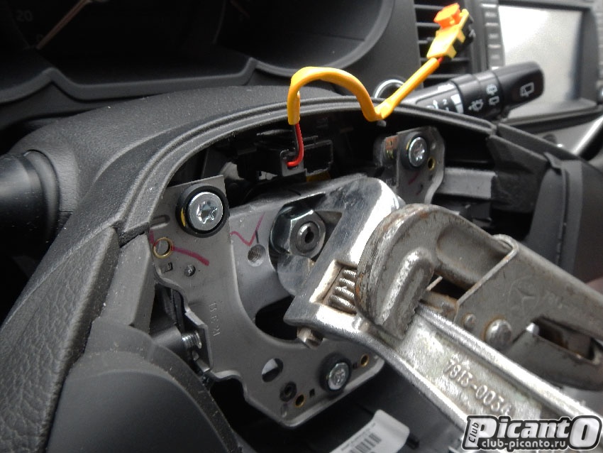

5. Теперь берем подручные средства в виде двух разводных ключей (удобнее всё-таки воспользоваться головкой на 22) и откручиваем центральную гайку.

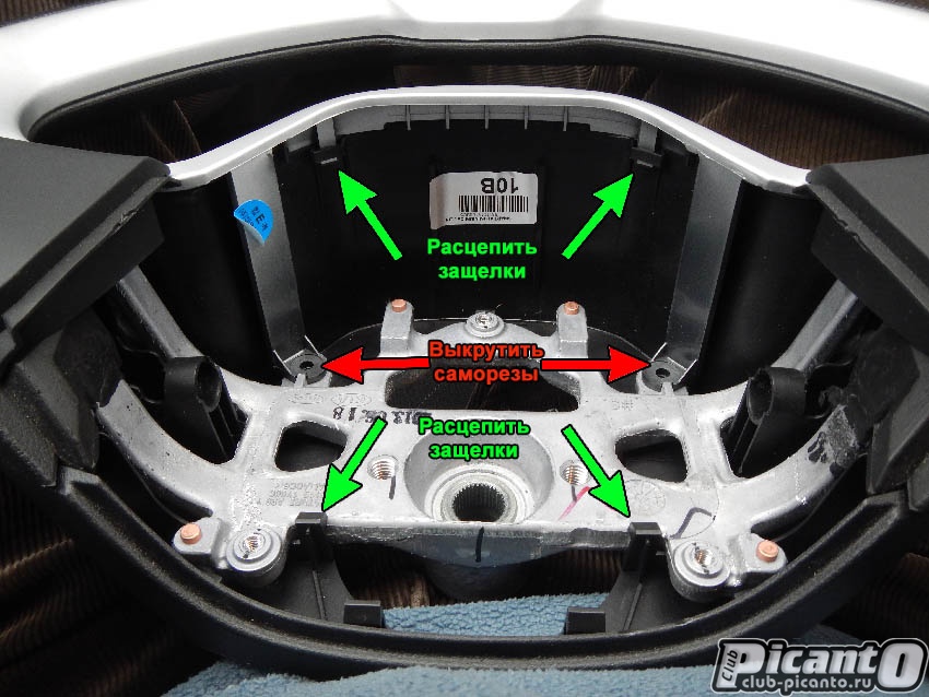

Резко покачивая и таща на себя сдергиваем баранку. Переворачиваем ее другой стороной к себе и наконец выкручиваем саморезы из нижних отверстий (на фото 1 красные стрелки).
6. Переворачиваем баранку мордой к себе, выкручиваем саморезы, раздергиваем защелки и снимаем с руля заднюю облицовку. Для того, чтобы удобнее добраться до защелок, пришлось снять скобу сигнала. Но это просто - достаточно тем же шестигранником открутить 4 болта.

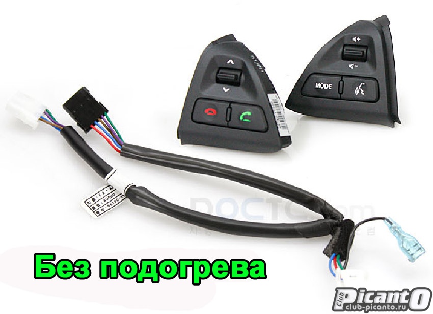

Вместо заглушек вставляем блоки кнопок, крепим их саморезами (на казждый блок по одному) и подключаем кабель из комплекта кнопок. При этом обращаем внимание на бирку на кабеле, указывающую, что этот конец должен подключаться к блоку "AUDIO".

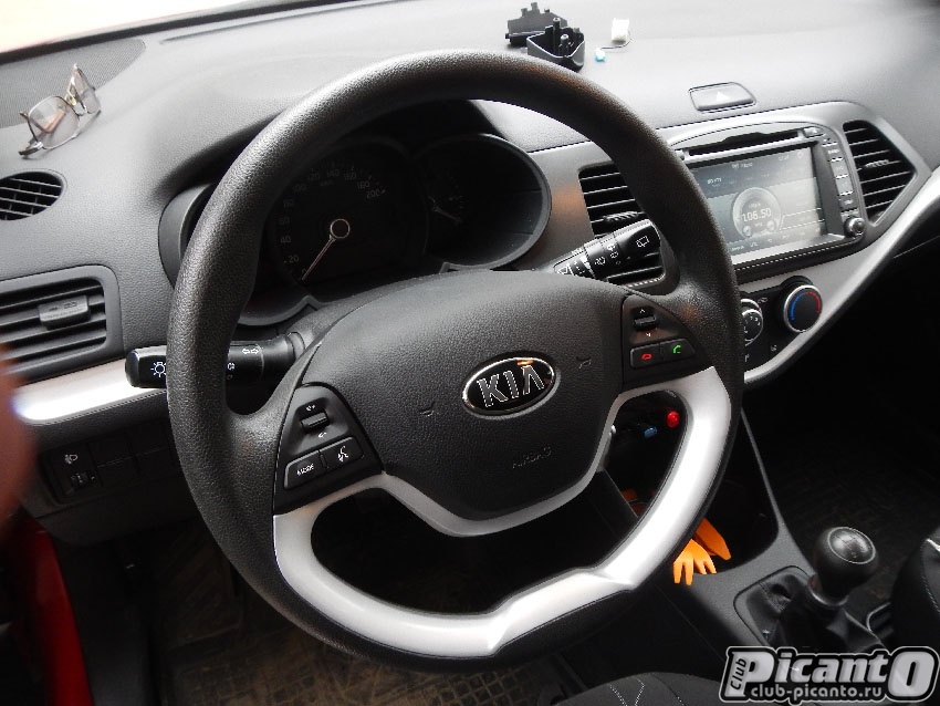

Ставим баранку на место, подцепляем желтый кабель к подушке, ставим ее на место, крепим и любуемся результатом.

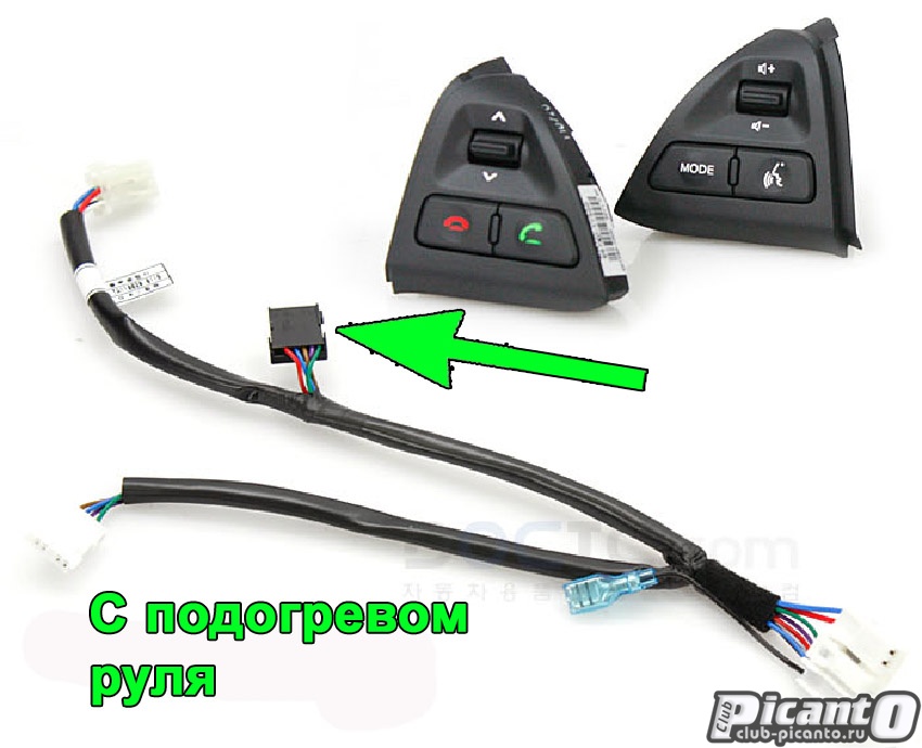

Для идущих следом за мной спешу сообщить, что кнопки продаются в двух разных комплектациях: для рулей с подогревом, и без. Отличаются они наличием лишнего разъема для руля с подогревом.

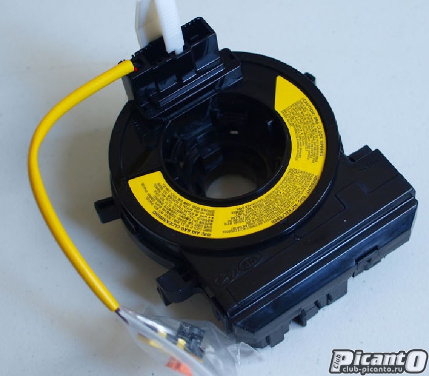

3 - улитка не поддерживает кнопки, хотя вроде в разъеме контактных штырьков вполне достаточно.
Покупать новую улитку? Но она стоит порядка 3,5 тыр на Ибее. Да еще неизвестно, в этом ли причина. :'(

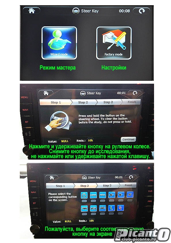

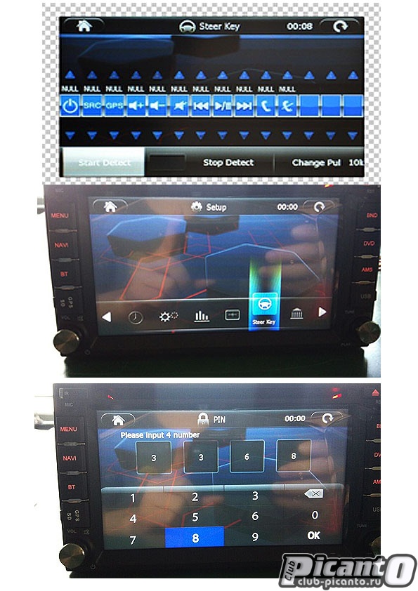

В очередной раз связался с продавцом (VIGO). Они с трудом (всё-таки машинный перевод - не панацея от незнания языков), но поняли, что мне от них надо. Прислали пошаговую инструкцию в виде фотографий (специально для дураков <_< )
Всё дело в том, что кроме механического подключения надо еще подключать прграммно. Для этого в настройках существует пункт, в который надо входить под PIN-кодом.
Выкладываю карточки сюда. Вдруг да кому-то пригодится.
Прошу строго не судить, еще раз повторяю: перевод машинный.
Вот что получилось (это инструкция для жены 157 ).

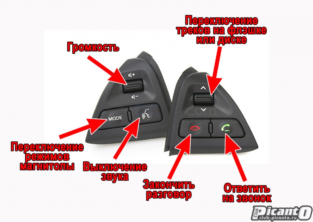

l-instant - Москва 38 | 19:08 | Вторник, 25 Ноября 2014
Подскажите,если ставить на комплектацию комфорт, работать будут только кнопки "громкость, переключение треков, переключение режимов магнитолы и выключение звука"?
Ну остался только телефон. Естественно, поскольку штатная "голова" блютуса не поддерживает, телефона быть не должно. Но на этот вопрос могут ответить только те, кто ставил кнопки на родную "голову".

выключение звука и блюпуп работать не будет, все остальное ок (громкость, переключение треков, смена режимов). покупал на ебее, ориентировочно за 1,5 - 2 т.р., где-то месяцев 9 назад.
