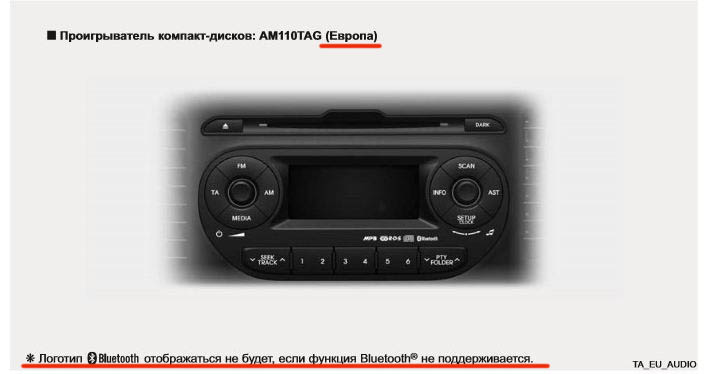

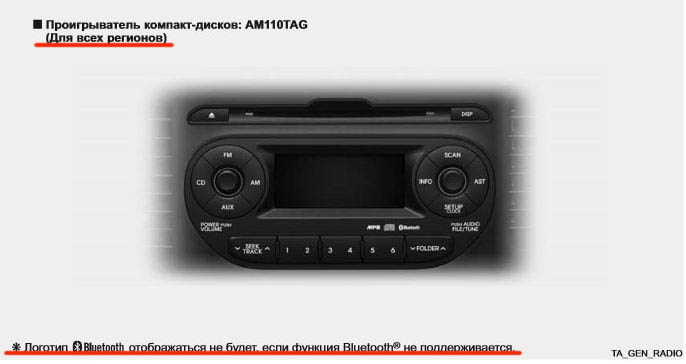

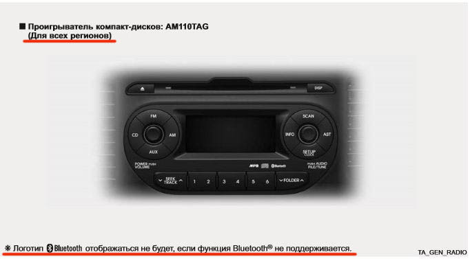

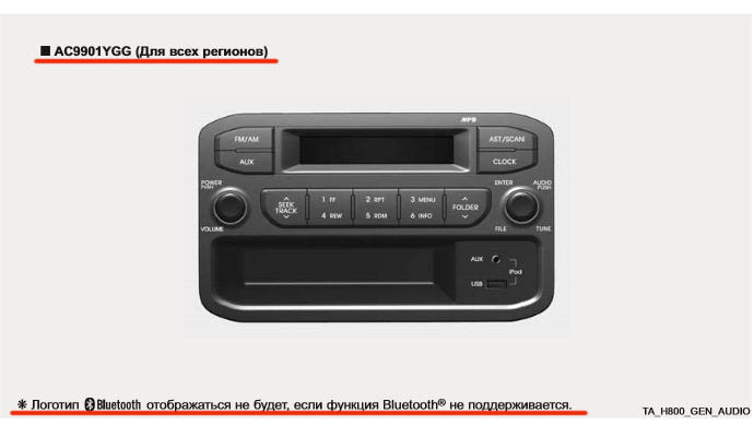

Цитата DeDie ()
мне кажется там просто другая магнитола. Или ошибаюсь?
Если и ошибаешься, то не сильно.
Если внимательно посмотреть мануал, то можно обнаружить, что в Пиканто2011++ ставятся аж 4 разных. И все могут иметь блютус, а могут и не иметь.
Правда, я так и не понял, чем отличаются №2 и №3. Скорее всего диапазонами FM. Ну и какими-нибудь мелкими наворотами, которые корейцы не посчитали нужным обозначить даже буквами.

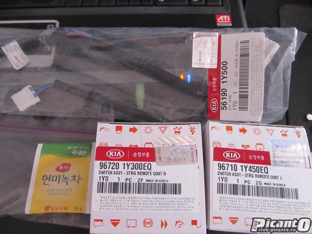

Купил здесь пришли пулей за две недели. Выкладываю фото номерков, вдруг кому нужны.
Да, ещё пара чая в подарок! ))

Некоторые комментарии после самостоятельной установки:

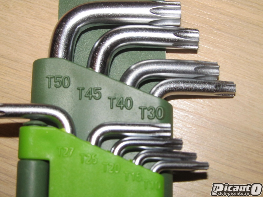

В моей машине (конец 13 года Люкс) Эти винты оказались не шестигранные, а звёздочки "торксы" на 40. Купил себе за 100руб. (наконец-то) набор таких ключей:
Звездочки должны быть с двух концов ключа. Пользуется длинный конец, так как винты глубоко.
