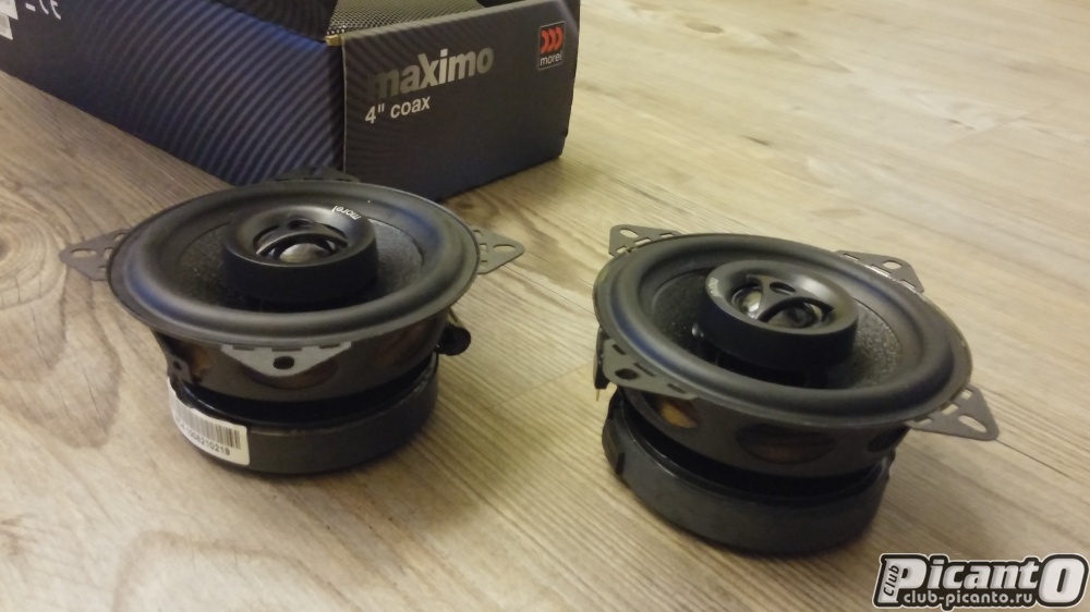

Планируется установка в торпеду коаксиальных колонок Morel MAXIMO Coax 4 . Уже затарился... ) после установки поделюсь впечатлениями !

Oleg - Йошкар-Ола 12 | 16:47 | Понедельник, 12 Января 2015
Только желательно с фотографиями процесса. Фотоотчет называется. ;)
sijin143 - Москва 13 | 17:29 | Понедельник, 12 Января 2015
Все будит Oleg. Фотоотчет говорите) Сделаем фотоотчет )
