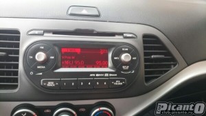

Доброго времени суток!

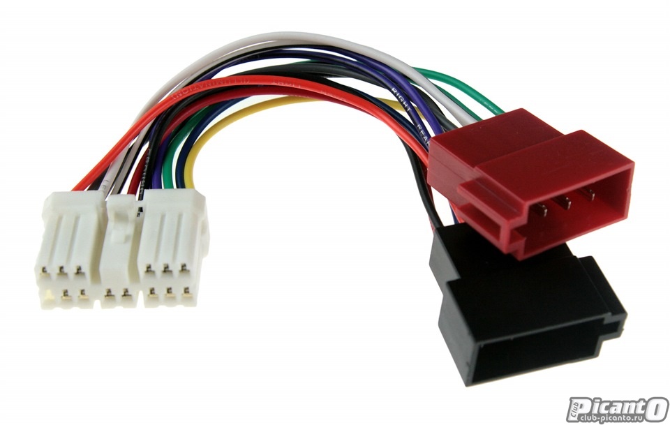

Если кто сталкивался с такой (фото) магнитолой на Picanto 2, подскажите, пожалуйста, можно ли подключиться по Bluetooth к этой магнитоле без микрофона, т.е. без голосового управления?
Перехожу на магнитоле в меню PHONE, затем PAIR, и дальше она выводит на экран LISTENING, т.е. ждёт голосового сигнала.
Микрофона нет, покупать и ставить сейчас не хотелось бы.

Cofeman - Питер 473 | 00:17 | Воскресенье, 19 Апреля 2020
Скорее всего проблема в кнопке на руле или в разъеме магнитолы. Когда я просто подключаю тел к магнитоле по блютус , она ни разу не выдавала такой надписи. Надпись появляется, когда нажимаешь на руле кнопку с говорящим человечком - так активируется набор номера по голосовой метке. Микрофон тут вообще не должен иметь значения. Он сам по себе ничего не активирует.
Смотрите мое сообщение ниже
Pair - это "спаривание" телефона и магнитолы. Нажимается один раз для первичного спаривания или после сброса аккума.
Я так понял, магнитола не родная для этой комплектации? Кнопки есть на руле?

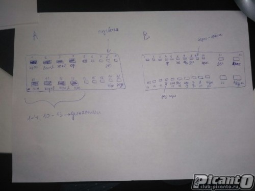

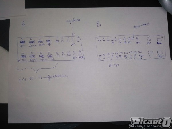

Да, Вы правильно поняли, эту магнитолу ставил прошлому владельцу какой-то родственник, они получили её от салона и поставили сами вместо штатной. Кнопок на руле нету, видимо, дело в подключении. Разобрал панель, достал магнитолу, переписал, какие провода на какие контакты подключены.
Также нашёл схему разъёмов на KIA Sportage, показалось они схожи с Пикантой, это так?
Если так, то что-то не так подключено на коннекторе B.
Вопрос. Куда идут провода на USB, AUX, кнопки на руле, если их нет в комплектации? они замурованы?

ycujlok - Санкт-Петербург 475 | 12:35 | Воскресенье, 19 Апреля 2020
Не прикрепляется второе изображение почему-то, вот.
Прикрепления: 4993002.jpg (54.5 Kb)

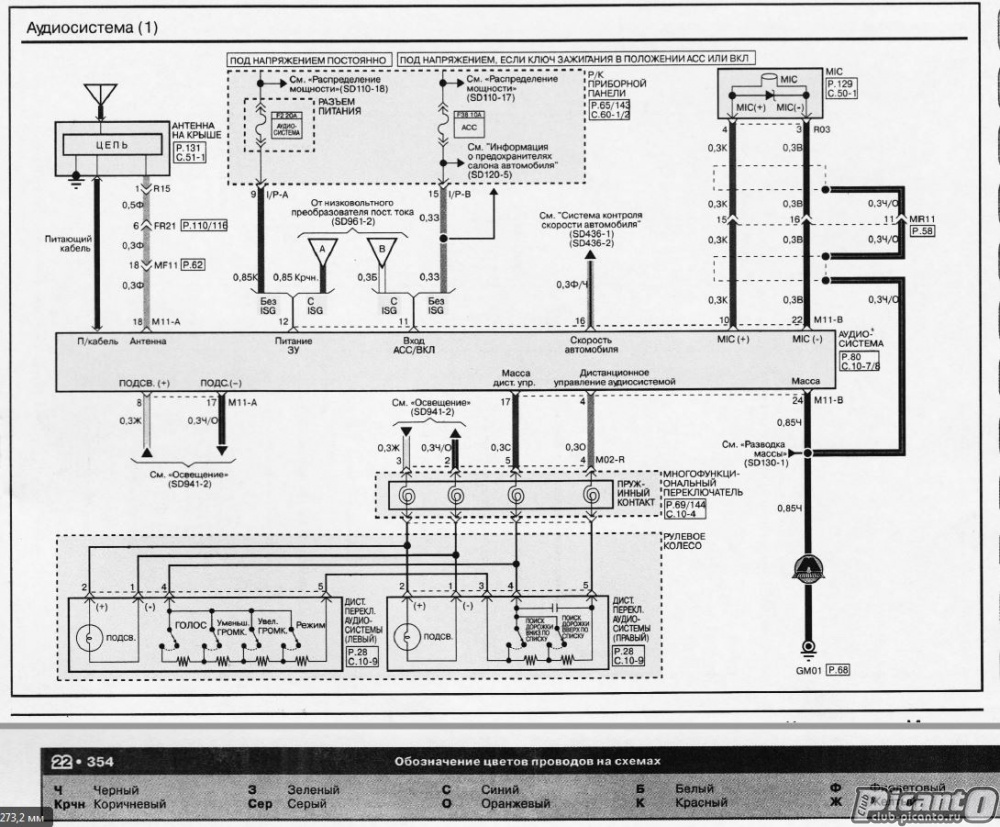

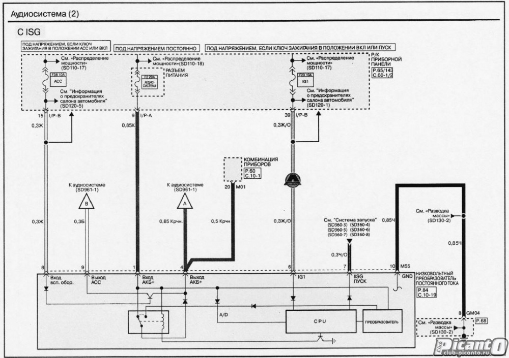

Oleg - Йошкар-Ола 476 | 19:02 | Воскресенье, 19 Апреля 2020
Внимательней смотри здесь

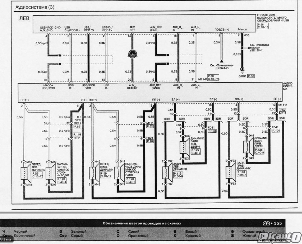

Цитата ycujlok ()
Также нашёл схему разъёмов на KIA Sportage, показалось они схожи с Пикантой, это так?Если так, то что-то не так подключено на коннекторе B.
Может быть поможет книга по ремонту?
Прикрепления: 9302525.jpg (285.5 Kb) · 2806174.jpg (201.6 Kb) · 0173352.jpg (273.4 Kb)

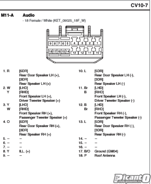

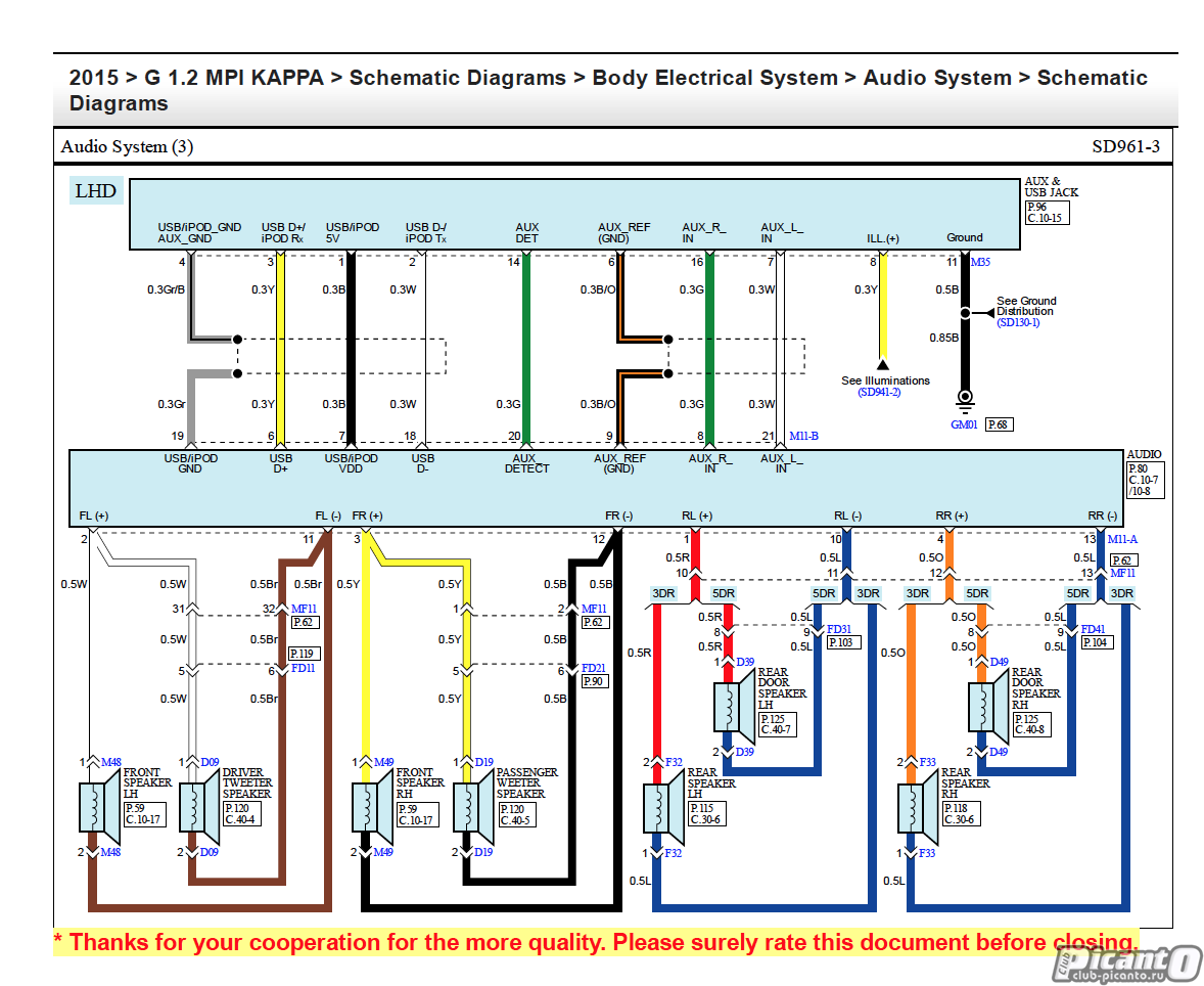

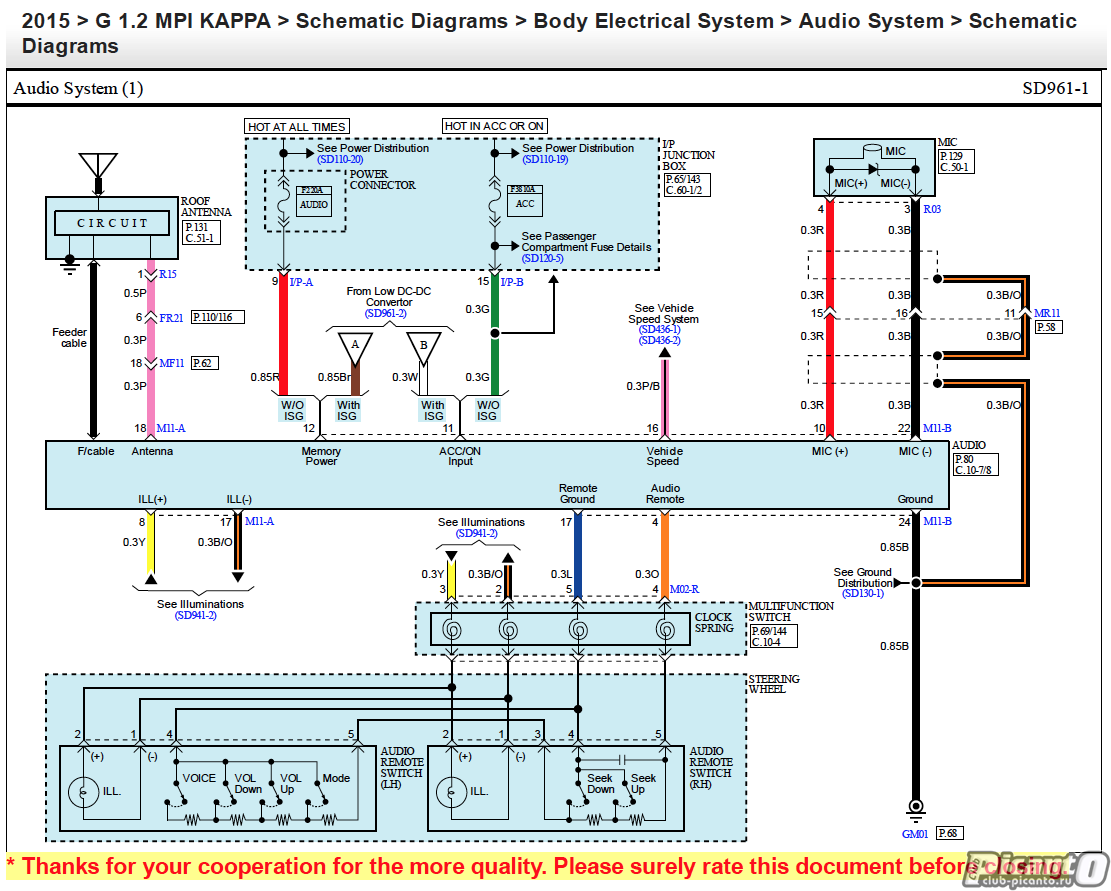

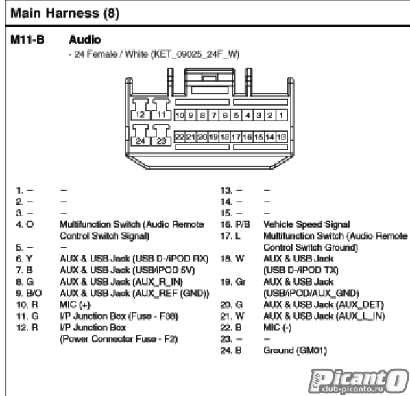

Cofeman - Питер 477 | 10:21 | Понедельник, 20 Апреля 2020
На цветных картинках лучше видно
Добавлено (20 Апреля 2020, 10:39)
Нас интересует первая схема и разъем на второй картинке, а именно пин 4 O - Multifunctional switch (Audio Control Switch Signal)  и 17 L - Multifunctional switch (Audio Control Switch Ground). Разъем - мама, на жгуте.
Multifunctional switch (Audio Control Switch Signal/ Ground) - Мультифункциональный переключатель (Переключатель управления аудио   Сигнальная линия/земля)
4 O - четвертый пин, оранжевый
17 L - семнадцатый, голубой
Возможно, эти провода воткнуты не туда или где-то замкнуты и в магнитолу постоянно идет управляющий сигнал (как-будто нажата кнопка).
Можно посмотреть, в правильных ли местах эти провода, и если так, вытащить их вообще из разъема, поскольку самих кнопок нет. Тогда, по идее, сигнала в магнитолу не будет и все должно заработать.
Ну и заодно можно посмотреть жгуты, идущие вниз к прикуривателю (розетке) - там наверняка есть хвосты для USB и второй розетки. Можно рукой нащупать, или с зеркалом, чтоб не снимать панельку.
А если эти управляющие провода подходят в жгуте на магнитолу, наверняка можно и кнопки в руль внедрить.
