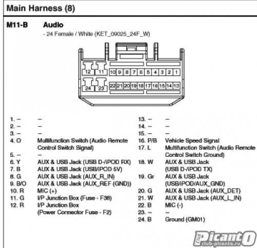

ycujlok - Санкт-Петербург 474 | 12:33 | Воскресенье, 19 Апреля 2020

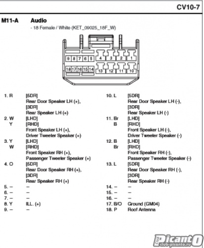

Да, Вы правильно поняли, эту магнитолу ставил прошлому владельцу какой-то родственник, они получили её от салона и поставили сами вместо штатной. Кнопок на руле нету, видимо, дело в подключении. Разобрал панель, достал магнитолу, переписал, какие провода на какие контакты подключены.
Также нашёл схему разъёмов на KIA Sportage, показалось они схожи с Пикантой, это так?
Если так, то что-то не так подключено на коннекторе B.
Вопрос. Куда идут провода на USB, AUX, кнопки на руле, если их нет в комплектации? они замурованы?
Прикрепления: 9078051.jpg (54.5 Kb)

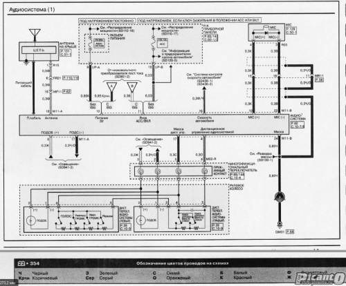

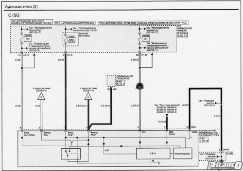

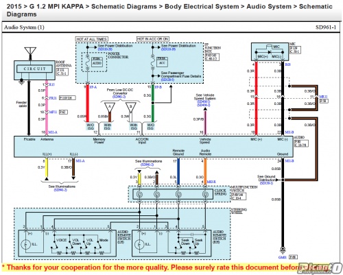

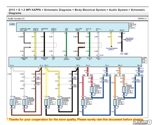

Cofeman - Питер 477 | 10:21 | Понедельник, 20 Апреля 2020
На цветных картинках лучше видно
Добавлено (20 Апреля 2020, 10:39)
Нас интересует первая схема и разъем на второй картинке, а именно пин 4 O - Multifunctional switch (Audio Control Switch Signal)  и 17 L - Multifunctional switch (Audio Control Switch Ground). Разъем - мама, на жгуте.
Multifunctional switch (Audio Control Switch Signal/ Ground) - Мультифункциональный переключатель (Переключатель управления аудио   Сигнальная линия/земля)
4 O - четвертый пин, оранжевый
17 L - семнадцатый, голубой
Возможно, эти провода воткнуты не туда или где-то замкнуты и в магнитолу постоянно идет управляющий сигнал (как-будто нажата кнопка).
Можно посмотреть, в правильных ли местах эти провода, и если так, вытащить их вообще из разъема, поскольку самих кнопок нет. Тогда, по идее, сигнала в магнитолу не будет и все должно заработать.
Ну и заодно можно посмотреть жгуты, идущие вниз к прикуривателю (розетке) - там наверняка есть хвосты для USB и второй розетки. Можно рукой нащупать, или с зеркалом, чтоб не снимать панельку.
А если эти управляющие провода подходят в жгуте на магнитолу, наверняка можно и кнопки в руль внедрить.
А вообще, магнитолу лучше вообще поменять, она у нас играет очень плохо. Даже китайские с экраном играют лучше, проверено.

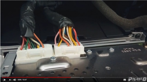

Cofeman - Питер 478 | 11:15 | Понедельник, 20 Апреля 2020
Вот здесь хорошо видно, как там все должно быть:
Смотреть с 5:09
Стоп-кадр:
Добавлено (20 Апреля 2020, 11:54)
Братцы, простите! случился эпик-фейл!
Я в своем первом ответе написал, что при спаривании она этого не пишет. Пишет!
Сейчас спустился к машине, отвязал свой телефон и привязал заново.
Так вот, алгоритм такой: нажимаем PAIR, она пишет LISTENING и голосом спрашивает "Подключить телефон? - Произнесите имя телефона". Произносим, она его повторяет и рисует на экране PIN-код 0000, дальше вводим его в телефоне и готово.
Получается, что спаривание без микрофона не сделать, надо подключать какой-нибудь обязательно.
Номер штатного микрофона 965751Y5008O . Цена 8-13тр, бушный -полторы.
