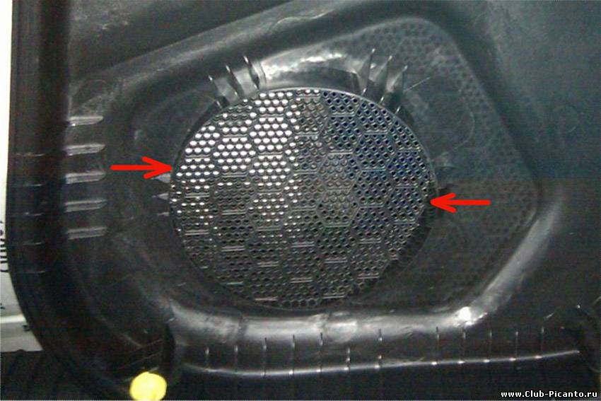

Штатные решетки вырезать , новые металлические поставить . А что за динамики у тебя ? C усилком качают ?
Oleg - Йошкар-Ола 212 | 16:55 | Вторник, 10 Июля 2012
Олег52, попробуй вокруг решетки изнутри промазать силиконовым герметиком. Должно помочь.
Прикрепления: 2590099.jpg (143.6 Kb)
Cofeman - Питер 213 | 17:49 | Вторник, 10 Июля 2012
Между динамиком и картой должно быть проложено что-нибудь мягкое по окружности - она же неспроста сделана так , чтобы прилегать этим кольцом , на саму карту наклеить шумку или вибру . Обычно карта вибрирует , потому что звуковая волна под нее уходит , если не изолирован динамик .
А вот если сама решетка выпрыгивает , то это надо уж громкость убавлять ... 005

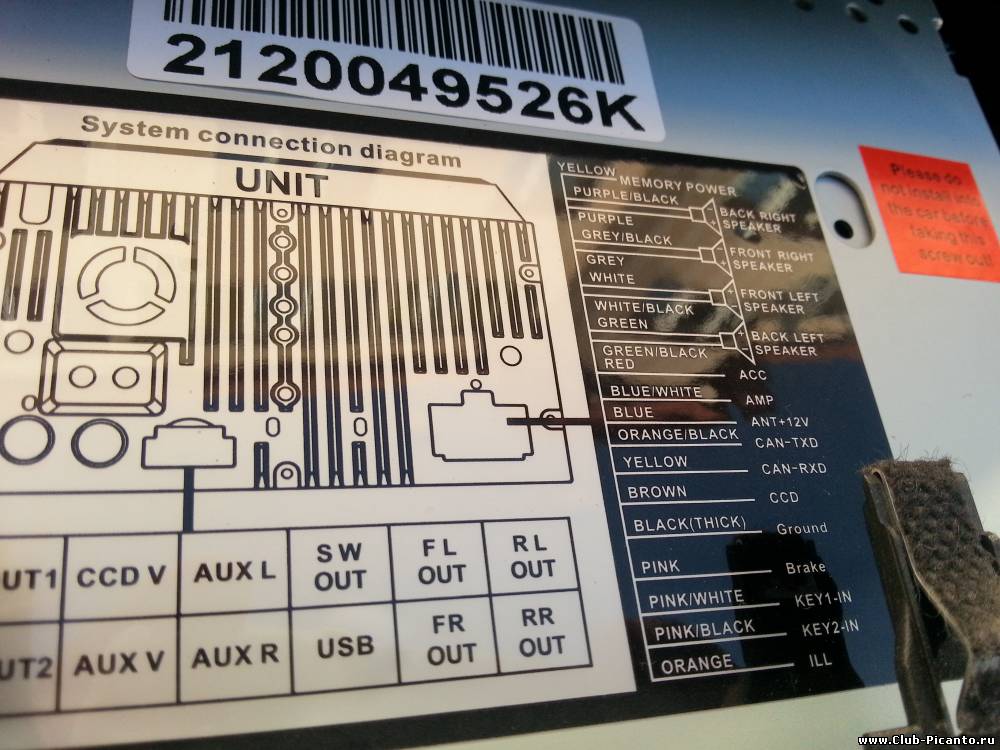

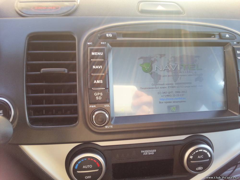

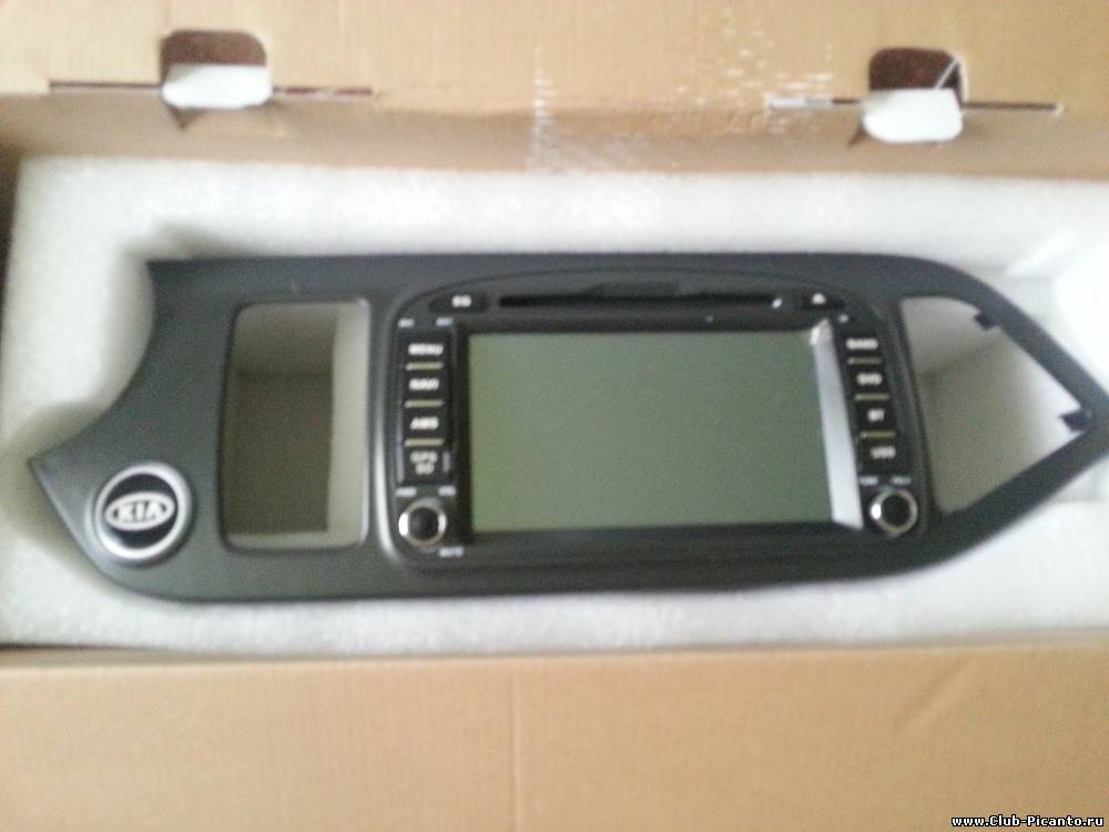

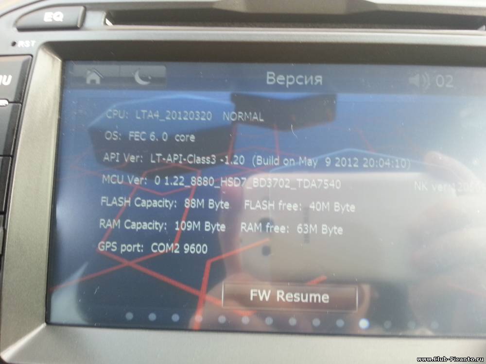

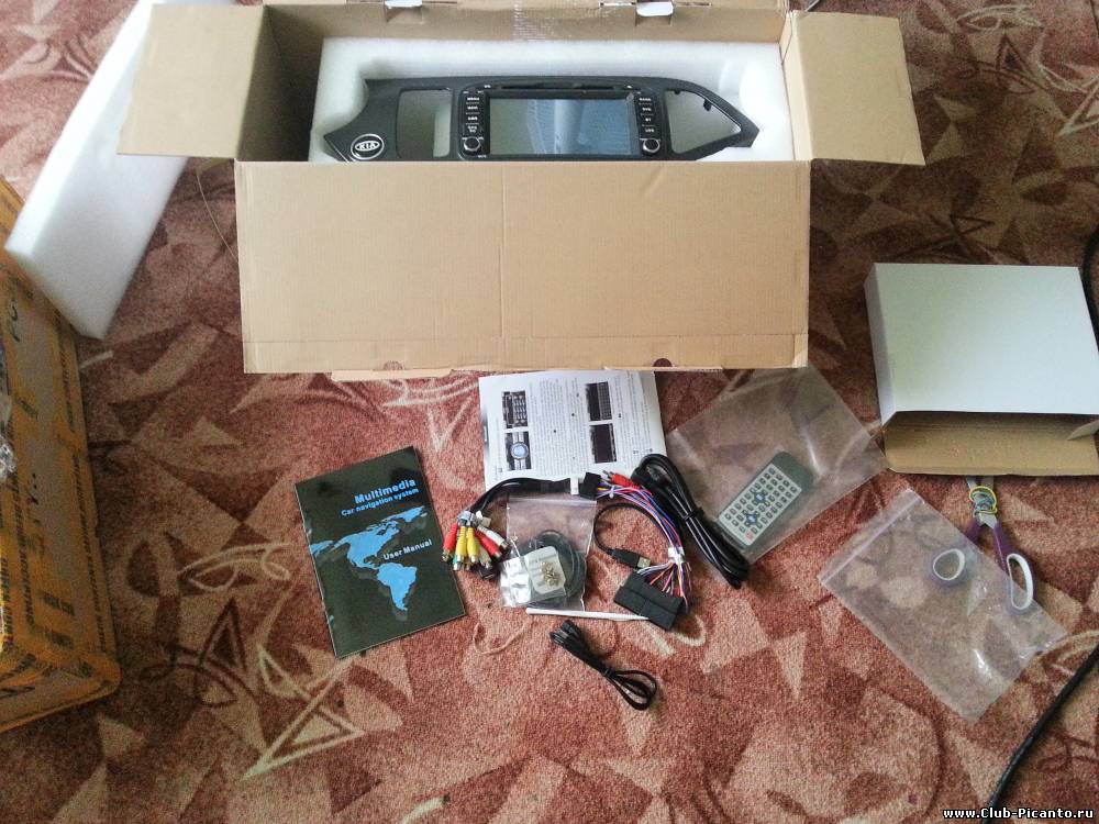

zeaxm - Ханты-Мансийск 216 | 19:15 | Воскресенье, 22 Июля 2012
Стал обладетелем WITSON KIA PICANTO CAR DVD PLAYER
Штатный USB подключился, Audio вход тоже, есть доп. кабель для iPod, навигацию воткнул от НавителДоступно только для пользователей
управление штатное с руля, функции кнопок можно настроить.
вот на сайт производителя
Прикрепления: 7867111.jpg (51.1 Kb) · 2967372.jpg (119.9 Kb) · 9332902.jpg (53.6 Kb) · 7872948.jpg (112.3 Kb) · 5092734.jpg (62.2 Kb)

регион48 - липецк 217 | 23:14 | Воскресенье, 22 Июля 2012
Рассказывай скок стоит, и как долго шло? Смотрится отл!

zeaxm - Ханты-Мансийск 218 | 06:06 | Понедельник, 23 Июля 2012
я отдал 370$ и сверху 6% за обналичку денег попросили.
из Китая 17 дней, the tracking No. is EE649231085CN

Cofeman - Питер 224 | 00:04 | Вторник, 24 Июля 2012
zeaxm, расскажи поподробнее про подключение!
Нужно ли что-нибудь перепаивать или все монтируется через штатные разъемы ?
Как ставил Навител ?
Улучшился ли звук ?
Есть ли "тормоза" в интерфейсе и в навигации?
Как "на взгляд" разрешение монитора?
Работает ли "Hands free" ?
Ну и , попутно , как снимается рамка ?
Подробно , пожалуйста! Ты , как первопроходец , просто обязан нам все рассказать !
