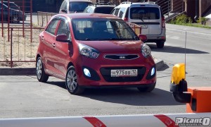

Добрый день! У меня есть пиканта 2014 года в средней комплектации. Фары стоят обычные, прожекторные бех ДХО. ДХО снесены в бампер, противотуманок нет.
Машинка, как на фото.

ДХО и без того есть. В комплектациях "комфорт" они вместо ПТФ.
Так у меня.
