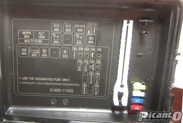

После нарушения полярности АКБ сгорел Мультипредохранитель Kia Picanto TA 125/80 А
smalykhin - Раменское 2 | 19:43 | Воскресенье, 18 Декабря 2016
Где можно его достать, купить. Сегодня был на Полежаевской в автотехцентре, сдавал на профилактику генератор. Никто ничего внятного не смог сказать. Обошел все окрестные магазины, специализирующиеся на автоэлектрике, аналогичный результат.
Прикрепления: 1631912.jpg (68.0 Kb) · 5261690.jpg (73.0 Kb) · 8951537.jpg (166.2 Kb)

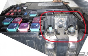

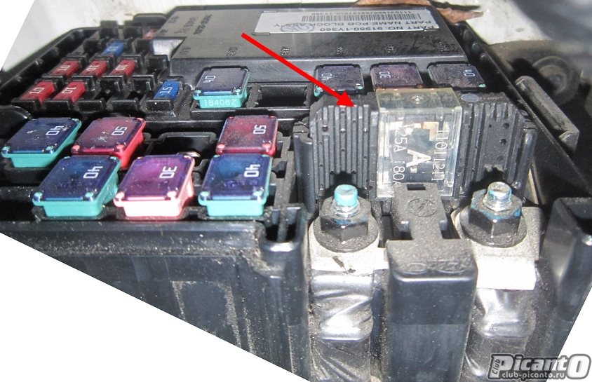

KIA PICANTO TA 2011 г.в. VIN KNABX512BCT070896
Прикрепления: 8008450.jpg (170.8 Kb)

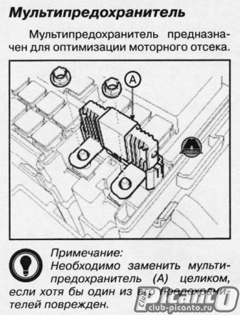

посмотрите вот это: http://koreanaparts.ru/partsearch/1898005931?cat=kia_5976908
почитайте http://monolith.in.ua/zamena-predohraniteley-kia-picanto-2011/?pag=4
и ваще-хотелось бы внешний вид этого предохранителя. На вашей картинке его не видно
Я картинку вставил в сообщение и его выделил.

Oleg, так я про это фото и говорю-предохранителя не видно, видна крышка на нем, на экзисте есть разные по форме. Какой конкретно этот? Ну а автору посоветую зайти в ближайший офис интернет-магазина по продаже запчастей.
Или вот эта черная вертикальностоящая штука и есть предохранитель?

Oleg - Йошкар-Ола 14 | 16:55 | Пятница, 23 Декабря 2016
Вот имеено! Это корпус у него такой. Посередине прозрачная вставка, за которой видны плавкие проводники. Внизу корпуса 2 очень серьезных контакта под не менее серьезные болты.
Если не лень - загляни в свою машину. Правда, туда трудно добираться. Коробка аж под фарой. На старой машине всё как-то проще было.
dok - прокопьевск 15 | 17:20 | Пятница, 23 Декабря 2016
Oleg, все ясно теперь
