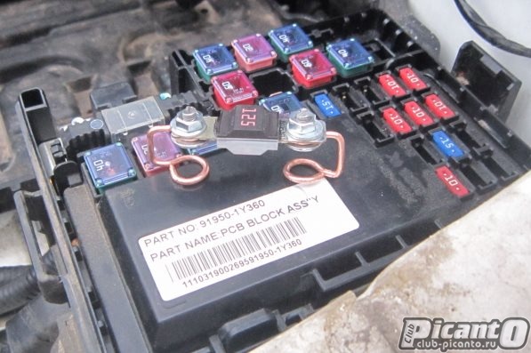

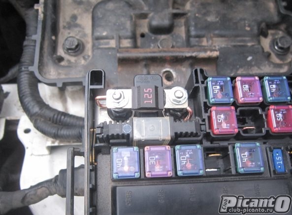

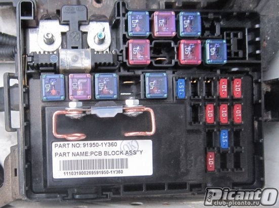

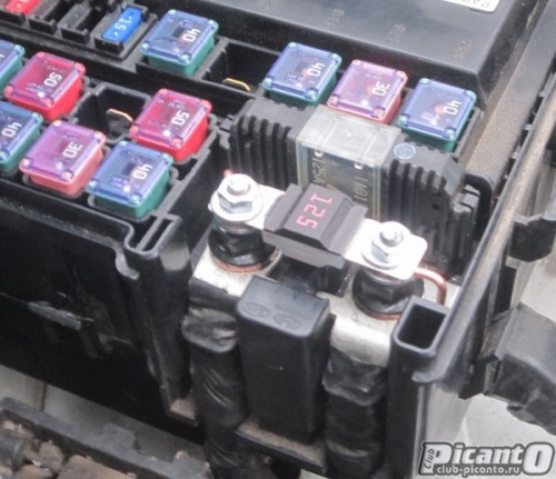

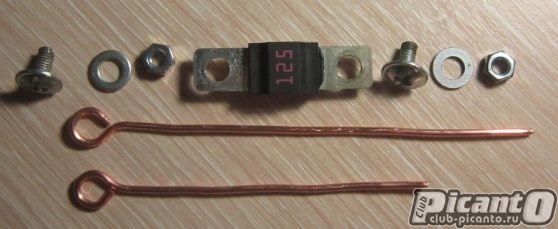

Нашел схемы электрические принципиальные зарядки аккумулятора данной модели автомобиля. Возникла мысль смоделировать этот сгоревший предохранитель шунтированием. Для этого приобрел оригинальный предохранитель на 125 А и под рукой оказался медный провод сечением 4.0 (см. фото). Болгаркой отрезал болты нужной длины для фиксации самого предохранителя в пределах короба и возможностью свободно закрыть крышку. Монтажные работы много времени не заняли. То, что получилось, можете посмотреть одним сообщением ниже.

Нашел схемы электрические принципиальные зарядки аккумулятора данной модели автомобиля. Возникла мысль смоделировать этот сгоревший предохранитель шунтированием. Для этого приобрел оригинальный предохранитель на 125 А и под рукой оказался медный провод сечением 4.0 (см. фото). Болгаркой отрезал болты нужной длины для фиксации самого предохранителя в пределах короба и возможностью свободно закрыть крышку. Монтажные работы много времени не заняли. То, что получилось, можете посмотреть.
Перекрестившись, завел автомобиль. На аккумулятор пошел заряд, и моей радости не было предела, но ненадолго... После того, как дал нагрузку: включил фары, печку, дальний свет, заряд пропал. Напряжение упало до 10.9V, контрольная лампа приборной панели так и не загорелась. На этом опыты решил прекратить, т.к. не хотел убивать аккумулятор. В течении ночи на АЗУ поднял напряжение до 12.2V и поехал в автосервис Сафоново Авто. Ехал минут 30. ODB Автодоктор Pro мониторил напряжение в пределах 14.2-14.5V. Электрик посмотрел авто и сказал, что причина неясна, почему при нагрузке пропадает заряд. За это отдал 500 рублей. На 2 января записался в FAVORIT MOTORS, может, они помогут, "вылечат" авто. По крайней мере сейчас могу с отключенным электрооборудованием ездить по городу.

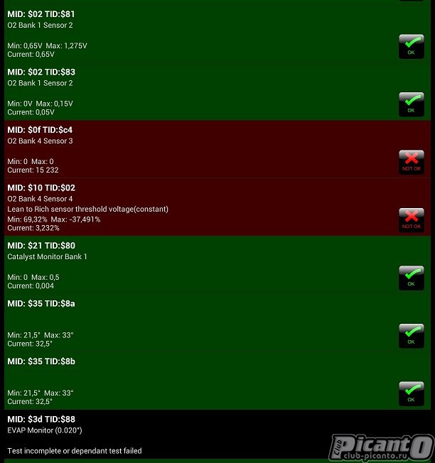

Дигностика KIA PICANTO TA 2011. Проведена ПО ODB Автодоктор Pro. Адаптер ELM 327 ver.1.5

Прошу прокомментировать на предмет возможных проблем и хотелось бы услышать рекомендации. Заранее благодарен.

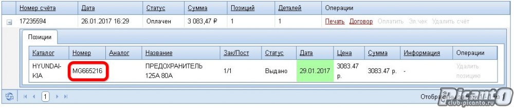

smalykhin - Раменское 27 | 19:17 | Четверг, 25 Января 2018
Цитата Pavel_T ()
smalykhin очень интересно чем у Вас все закончилось
Заказал деталь на http://www.autopiter.ru MG665216
