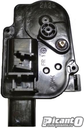

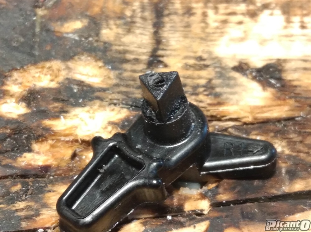

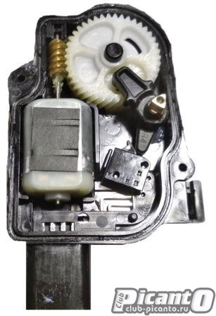

Такая же поломка как у Yuri
Цитата Yuri ()
Наконец-то разобрался - проблема была чисто механическая, в месте соединения привода и замка раздолбило треугольный вал в посадке
передающий вращение треугольный вал обломился у основания. Пластмасса черная, хрупкая. Попробую приклеить.
Oleg - Йошкар-Ола 20 | 18:20 | Четверг, 03 Января 2019
Цитата yesa ()
Попробую приклеить
Лучше бы не рисковать. Может не выдержать в самый не подходящий момент. Лучше заменить на новый. Или изготовить, если есть возможность, из металла. Это если можно разобрать не сломав.

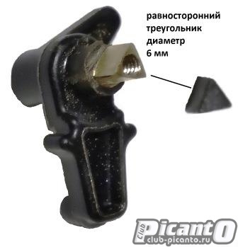

yesa - Курск 21 | 22:57 | Понедельник, 07 Января 2019
Как писал ранее - обломился у основания детали, передающий вращение треугольный вал электропривода замка двери. Привод отдельно не продаётся, а замок в сборе не дёшев. Если есть желание и возможности - можно восстановить деталь. Вскрывается привод, в сломанную деталь вкручивается вставка в соответствующее место, опиливается надфилем до требуемой формы.

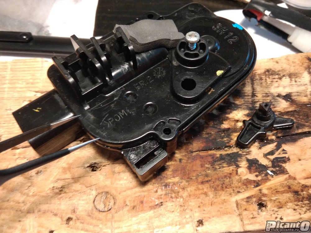

Fedorov - Н.Москва 23 | 11:28 | Четверг, 25 Января 2024
НЕ ДЕЛАЙТЕ ТАК!! ВСЁ СЛОМАЛОСЬ, ПРИЧЁМ ТРИЖДЫ!!!

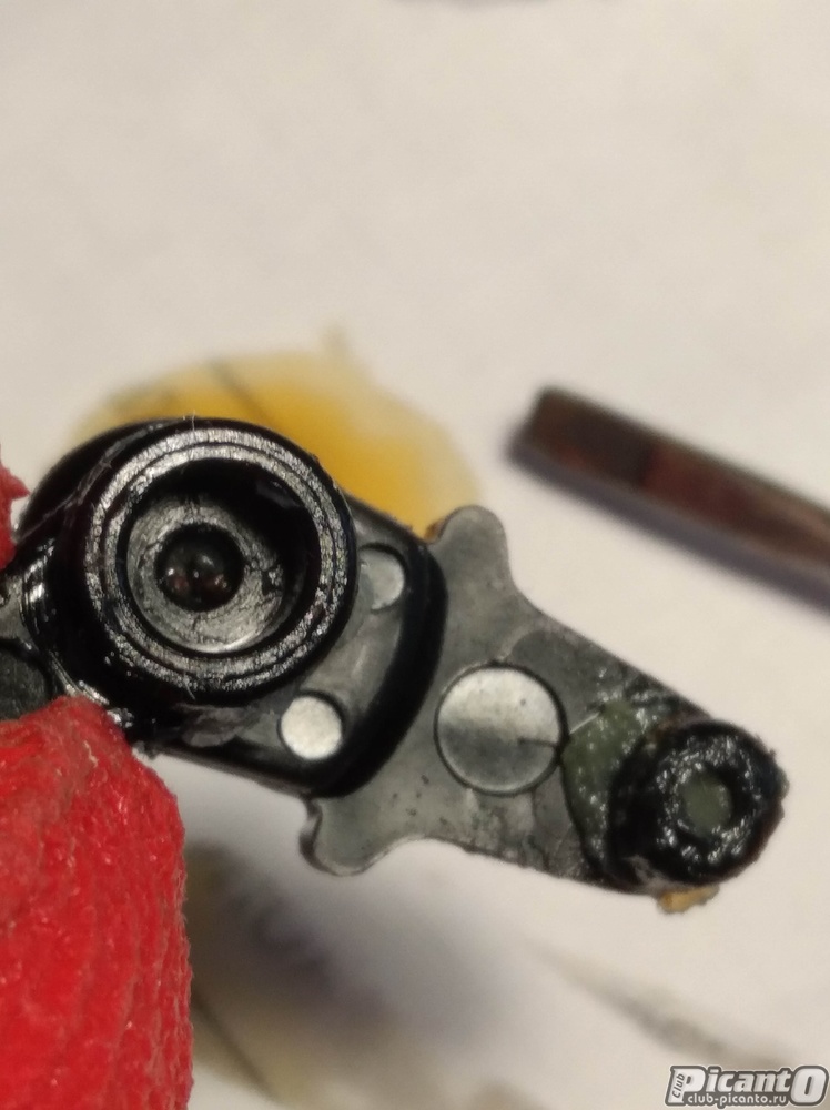

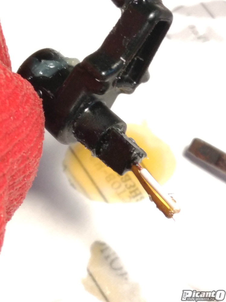

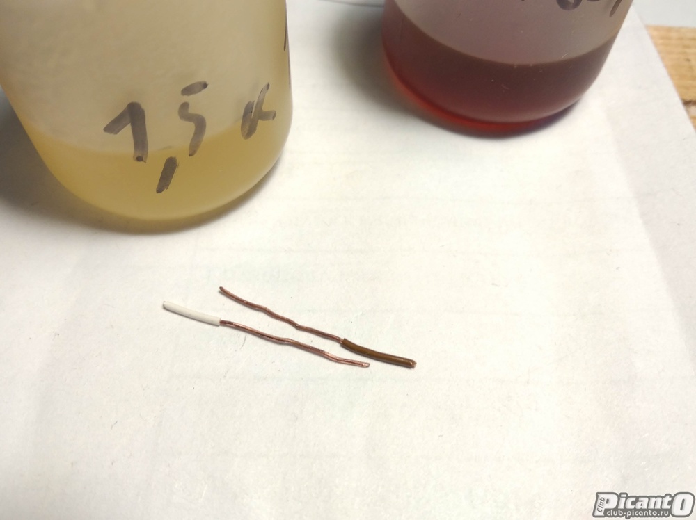

Ремонт привода открытия пассажирской двери центрального замка Kia Picanto 2011.
Точно так же сломался треугольный вал, слишком он перегружен для своего миниатюрного размера.
Я не стал вживлять металлический кусок в пластмассовую фитюлину.
Просверлил сверлом 1,5мм треугольный обломок (не потеряйте его при разборке привода!!) и сам рычаг, от которого он отломился.
Подчистил заусенцы после насверловки, обломок подходит точно на место. Иглой нанёс малое количество секундного клея, склеил детали.
Взял два медных проводка от телефонной кроссировки, развёл эпоксидку. Залил ею насверленное отверстие в рычаге. вставил туда два медных проводка, и дополнительно залил их эпоксидкой. Важно! Нижняя выемка рычага должна быть чистой, без эпоксидки и торчащих проводков.
Эпоксидка застыла, откусил проводки-штифты, подровнял дремелем торец треугольника.
Корпус привода с моторчиком разбирался неохотно, слегка ножом, потом шлицевой отвёрткой и толстой шлицевой отвёрткой. Заклеил обратно на момент. Важно! Надо дать полностью схватиться моменту, так как тросики привода в двери дают большое усилие на корпус привода, я их не стал крепить на клипсы в двери, стали "дугой" без напряжения.
И ТОЛЬКО ЭТА ИНФА ПОЛЕЗНА:
И ещё! Пока привод с моторчиком отключен от проводки - задняя дверь не открывается с кнопки, контроллер не даёт добро. Возможно подобное при повреждении проводов любой двери.
Прикрепления: 5229350.jpg (284.6 Kb) · 5220923.jpg (266.2 Kb) · 0074727.jpg (137.7 Kb) · 2763017.jpg (163.2 Kb) · 3973192.jpg (112.9 Kb)

Fedorov - Н.Москва 25 | 22:11 | Суббота, 07 Декабря 2024
В ИТОГЕ:
По пути на море заехал в Краснодар на разборку, цена самая адекватная по всея Руси на Авито.
Купил от праворукой Пикантоши замок в сборе.
Лишнюю тягу под замочную скважину отсоединил. Основную тягу пришлось удлинить на 5мм (это по сравнению с предыдущей эпопеей с эпоксидкой - просто ерунда) В тисках чуть разогнул каждый сгиб, семь раз отмеряя по месту.
Тросики подошли только от родного замка.
"Съев собаку" на этом замке ещё расскажу:
Когда ломается треугольник?
1 Если при закрытых дверях пассажир с улицы потянет и удержит ручку двери снаружи, а изнутри водитель разблокирует двери - будет дикая нагрузка на "треугольник"
2 Если есть какая-то неисправность тяг и направляющих в самом замке.
3 Излишне давить или дёргать рычаги открытия/закрытия дверей
Изучив кинематику замка, и модуля с электромоторчиком, скажу, что в крайних положениях треугольник не сильно нагружен - упор движения происходит в нише зубчатого колеса чипырём :D коромысла, из которого торчит треугольник. (смотри фото выше)
Поэтому я и решил заменить замок в сборе, а не только модуль с моторчиком и концевиками.
