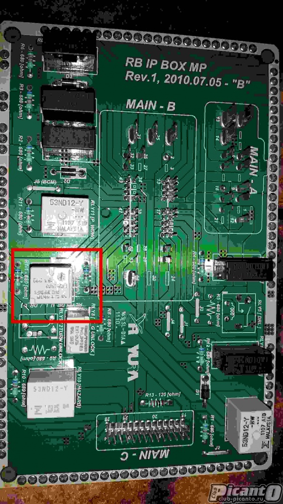

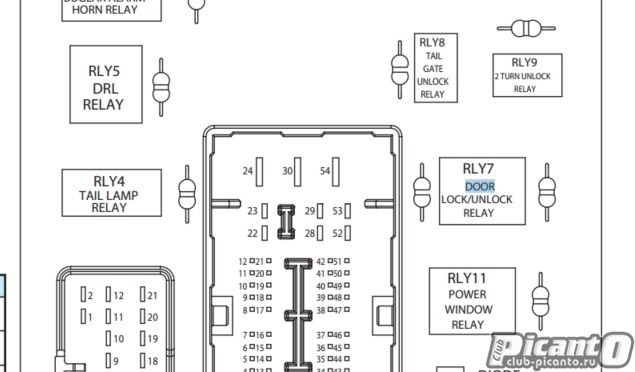

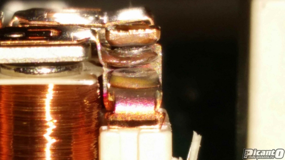

Picanto TA 2011 год. Проблема в следующем центральный замок не закрывается с пульта, кнопки на двери и сигнализации, Но с пульта и кнопки все двери открываются.Подозрение на реле RLY7
Добавлено (17 Февраля 2017, 20:50)

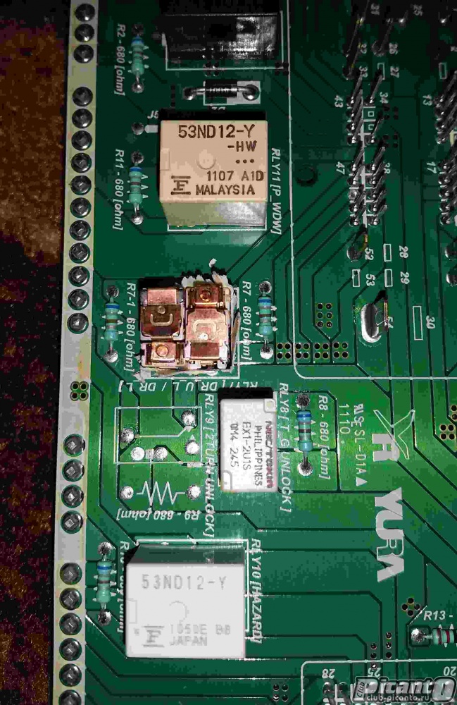

Снял блок, вскрыл реле аккуратно срезав верхнюю часть, а потом вообще убрал пластик.
одно реле было залипшее, поправил контакты, собрал, поставил на место.
надо заказывать реле  EX2-2U1S и менять при следующем глюке.

zeaxm - Ханты-Мансийск 6 | 08:02 | Понедельник, 20 Февраля 2017
Прикрепления: 7306376.jpg (126.6 Kb) · 0599363.jpg (287.9 Kb) · 1028241.jpg (285.5 Kb)

zeaxm - Ханты-Мансийск 8 | 11:56 | Понедельник, 20 Февраля 2017

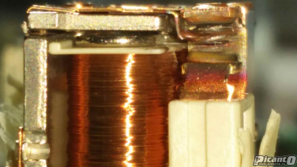

На фото уже реле не залипшее, но как только до него добрался бегающий контакт прилип к нижней ножке
Прикрепления: 0888072.jpg (150.6 Kb) · 9729317.jpg (137.9 Kb)

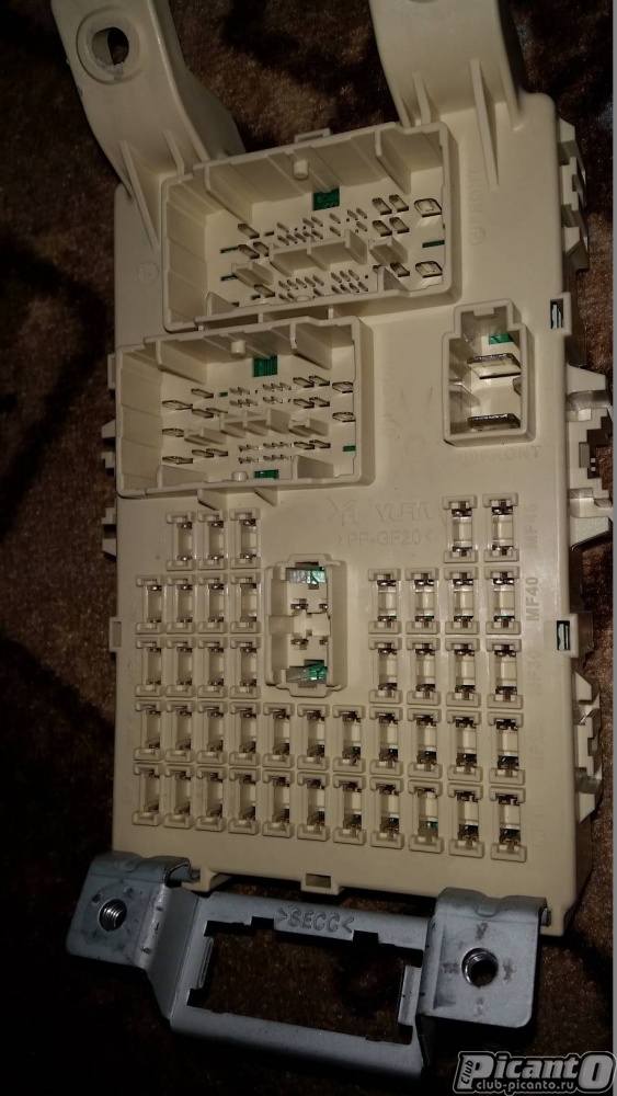

zeaxm, это какой блок? Не тот, что под торпедой посередине? Как ты его снял?
zeaxm - Ханты-Мансийск 10 | 07:33 | Среда, 22 Февраля 2017

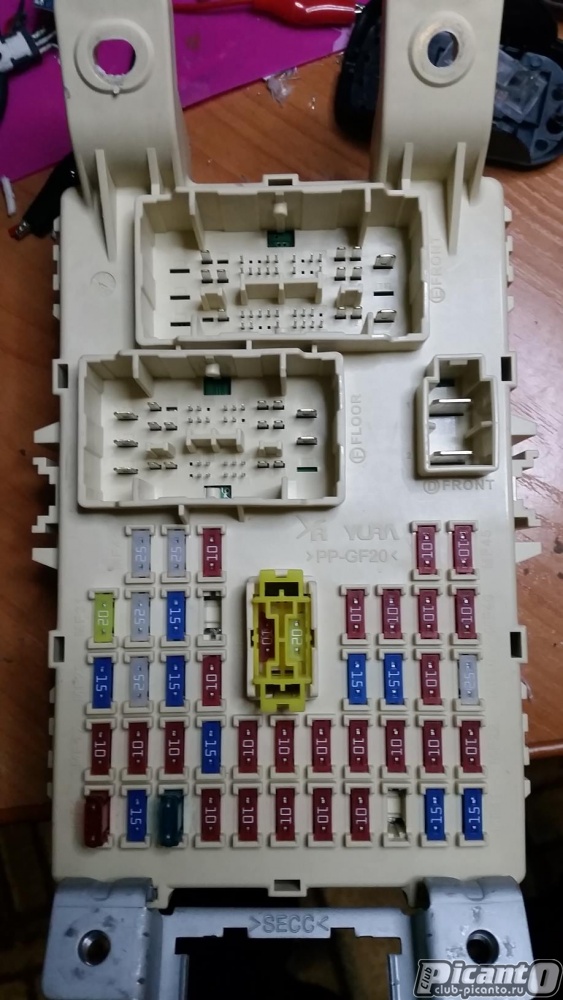

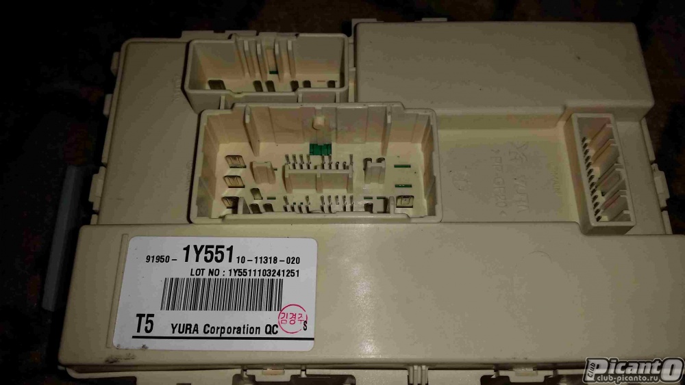

Fedorov, это блок предохранителей, слева от руля
Прикрепления: 8662006.jpg (176.1 Kb) · 8995154.jpg (177.2 Kb)
