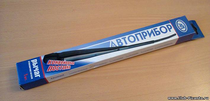

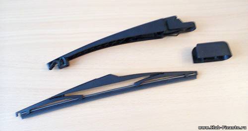

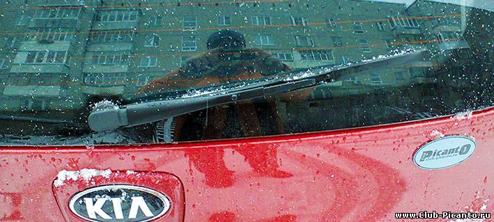

Ввиду того, что задний стеклоочиститель на Пиканте ТА несколько отличается от стеклоочистителя старых машин, пришлось создать новую тему.

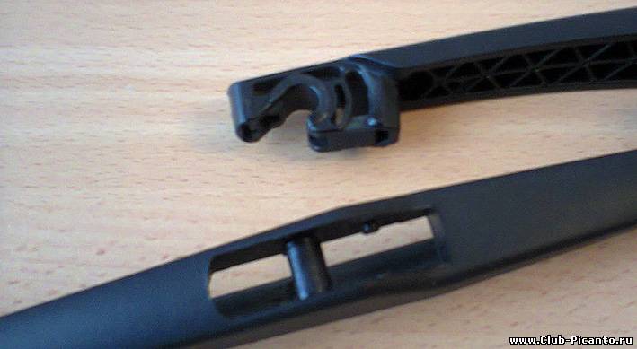

А отличаются они креплением щетки к поводку. На новой машине крепление не такое "сопливое". Попрочнее будет.
И ось на щетке потолще, и поводок посолиднее, без всяких обламывающихся усиков.
Но в то же время и взаимозаменяемости никакой. Если на старую машину можно было кое-как приколхозить стандартную щетку, то здесь уже не получится.
Но ведь зима пришла, и, думаю, никто не будет спорить, что зимой желательно пользоваться зимними щетками.
Поэтому рассказываю о своем опыте, основанном на опыте эксплуатации старой Пиканты.

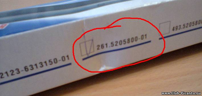

Первое, что сделал, купил поводок дворника заднего стекла ВАЗ 2104-Ока-УАЗ, номер 261.5205800. Точно родной длины.
Щетка у меня осталась старая, ALCA, 33 см, проработавшая 2 зимы, но вполне прилично работающая и третью.
При смене поводка желательно "зимний" устанавливать так, чтобы его "парковочное место" приходилось на нижнюю нить обогрева стекла, тогда всё, что намерзнет за ночь, оттаивает очень быстро.
Прикрепления: 5194703.jpg (115.3 Kb) · 6680530.jpg (127.0 Kb) · 8173035.jpg (114.5 Kb) · 0883732.jpg (115.6 Kb) · 1274610.jpg (121.8 Kb)
DundukovEM - Павлодар 2 | 15:12 | Среда, 27 Ноября 2013
Классный опыт!
Поводок щетки от отечественного автопрома в реале не смотрится как чужеродный элемент?
Oleg - Йошкар-Ола 3 | 15:49 | Среда, 27 Ноября 2013
Да нет, вроде как тут и было.
Вот и далее старый опыт.

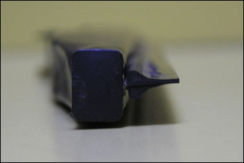

Спасся только описанным выше способом и зимней каркасной щеткой в чехле, у которой и профиль резинки без продольных бороздок. Причем, реально помогло. Вот одна из статеек в интернете. Может пригодится.
Кстати, вот профиль настоящей зимней резинки.
А вот - всех остальных.
Почувствуйте разницу. Снег, превратившийся в лед в продольных канавках превращает вроде бы мягкую резинку в кривую палку. И пока лёд не расстает, так и будет шкрябать по стеклу.

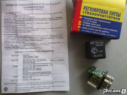

Прерывистый режим работы заднего дворника пробовал кто смастерить? В дождь было бы очень удобно.
Oleg - Йошкар-Ола 11 | 15:33 | Четверг, 08 Мая 2014
Fedorov, есть у нас совершенно замечательная кнопочка
Очень помогает что-либо найти. Я лично специально для тебя озадачил эту кнопочку. И вот что она мне выдала.
Прикрепления: 8105176.png (2.7 Kb)
Fedorov - Н.Москва 12 | 23:52 | Понедельник, 12 Мая 2014
Спасибо конечно, но там статья для Гетца, и абсолютно не ясно КАК подключать это реле, нет распиновки его контактов по назначению.
Сегодня приобрёл за 215руб. реле 54.3777, схемы в комплекте тоже нет.
Попробую по принципу реле 723.3777-01

Fedorov - Н.Москва 14 | 18:58 | Вторник, 29 Июля 2014
Всё получилось.
