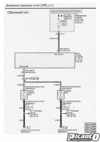

Кто-нибудь пробовал заменить лампы в фарах дневных ходовых огней на светодиоды 1,0 МКПП?
Если да - дайте сцылочку на лампы и каков результат, надежны ли эти лампы светодиодные?
Lemon - Москва 9 | 21:29 | Пятница, 31 Января 2014
Цитата vik007 ()
Кто-нибудь пробовал заменить лампы в фарах дневных ходовых огней на светодиоды 1,0 МКПП? Если да - дайте сцылочку на лампы и каков результат, надежны ли эти лампы светодиодные
Там тип лампы P21W - нужно искать диоды с таким цоколем..

На днях поставил вот такие.
Очень нравится. Но обнаружилась проблема!
На патронах перепутана полярность, соответственно светодиодные лампочки НЕ ЗАГОРЕЛИСЬ!
Пришлось резать провода и менять полярность около патронов.

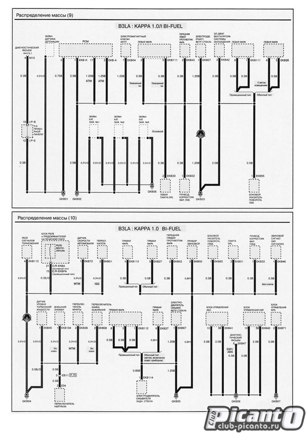

Не будьте умнее других, и не пытайтесь найти место, где можно просто перекинуть пару проводов, чтобы сменить полярность. Дело в том, что минусы взяты с разных мест (см. схему разводки массы).

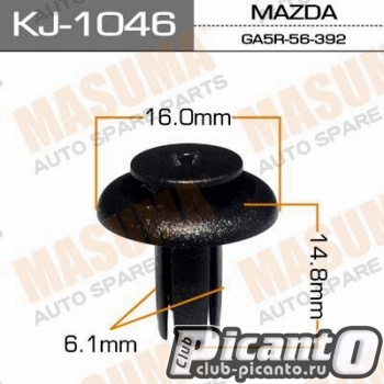

Проще добраться сбоку, сняв переднее колесо, отцепив клипсы подкрылка снизу и сбоку и сняв переднюю половину подкрылка. Только оттуда удобно возиться с короткими проводами.
Нижние клипсы снимал на ощупь. Надо их нащупать, вставить в шлиц крестовую отвертку и повернуть против часовой стрелки на 1\4 оборота. Вставыш при этом немного вылезет, и за него можно будет вытянуть всю клипсу. Снизу их две. Сбоку тоже. Начинать лучше с боковых, чтоб потренироваться, т.к. они на виду.
Вот так они выглядят. Только погрязнее.

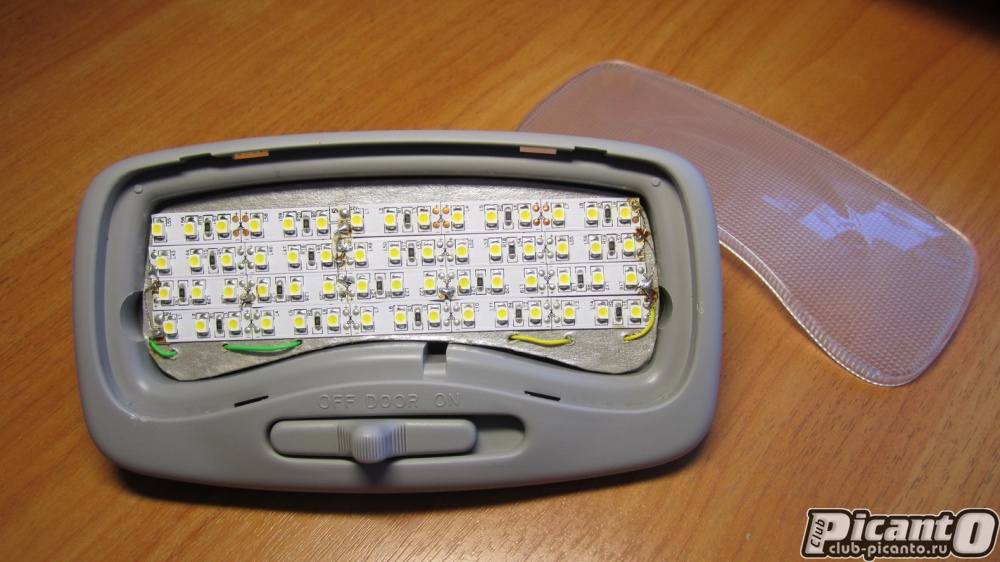

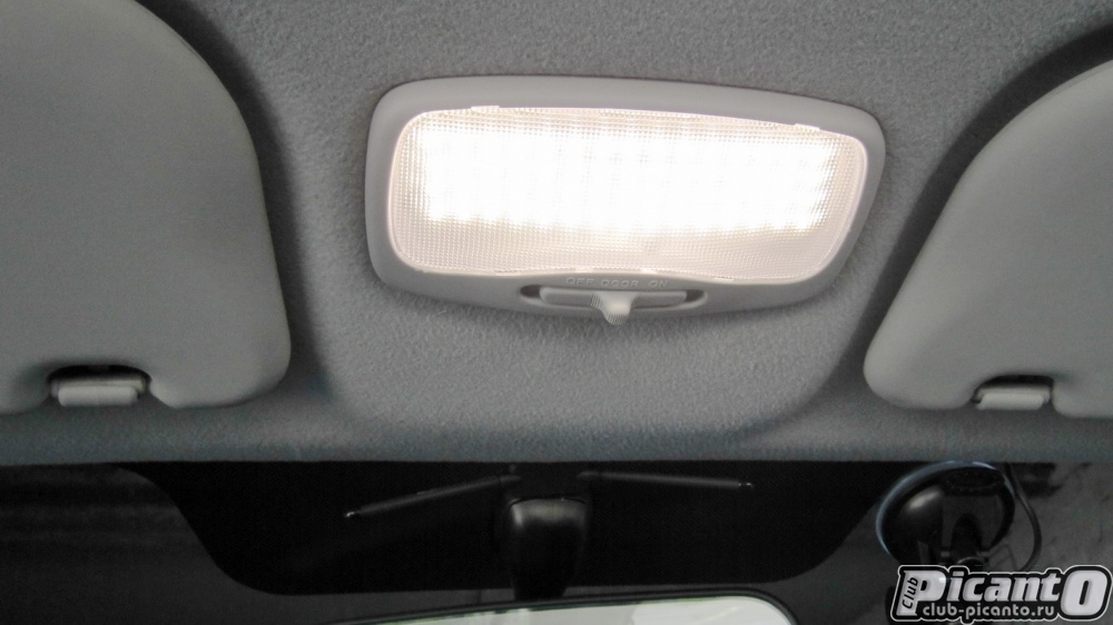

Уже давно все делаю из светодиодной ленты NLS-3528 WW 120 шт/метр.

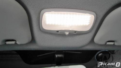

Вчера переделал плафон салона. Удалось "воткнуть"целых 60 шт. Общая мощность составила почти 4,4 Вт.
Это эквивалентно 40 Вт. лампы накаливания (родная лампа 10 Вт.).
Света сейчас хоть залейся!
