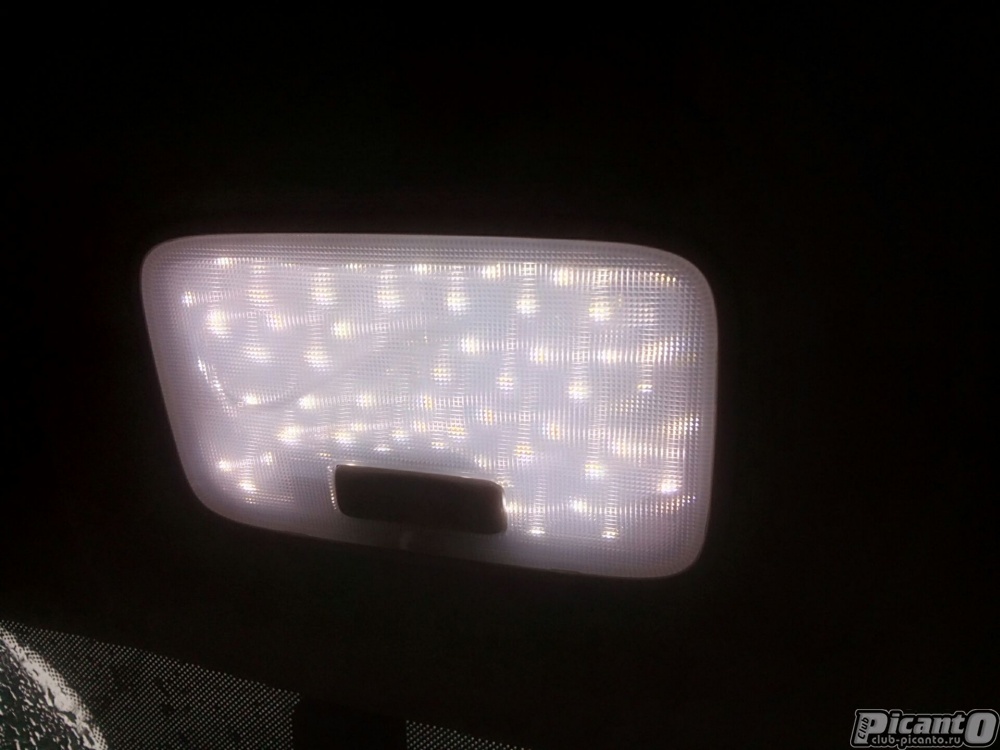

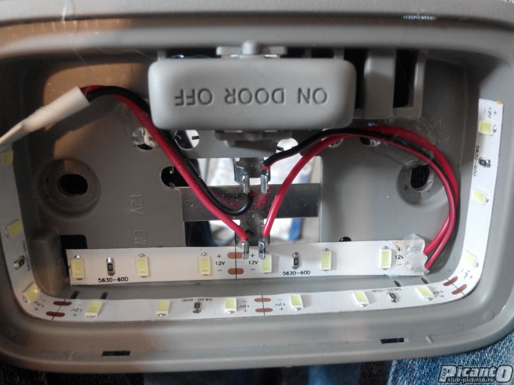

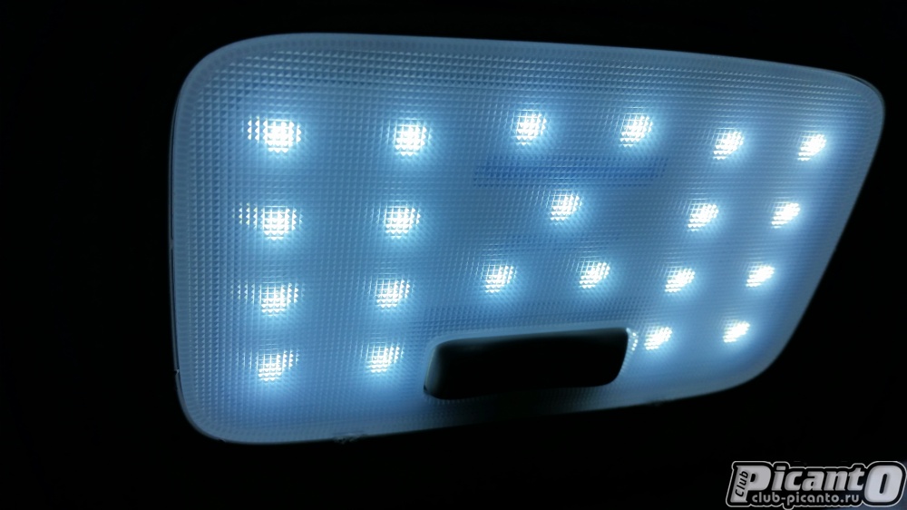

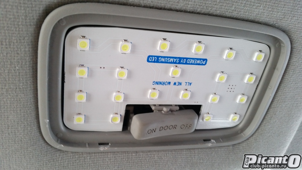

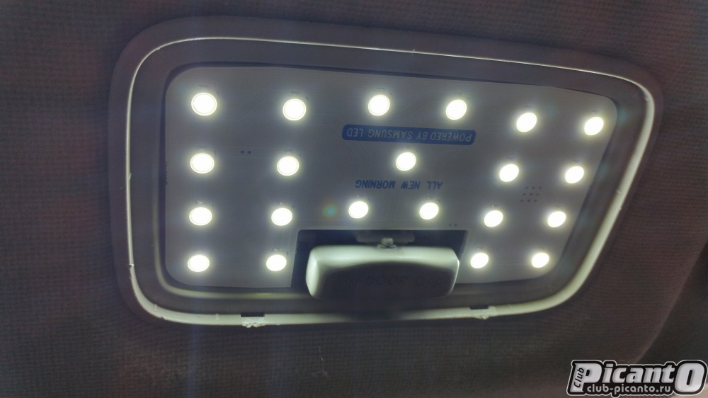

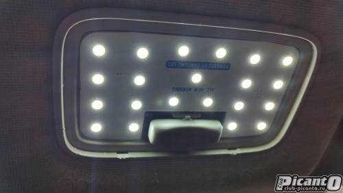

мои пять копеек по теме, освещает аж слепит, наверно стоит доработать, в положении DOOR ограничить ток резистором, так чтоб просто освещало на 50-70%, а в ON оставить как есть 100%, чтоб читать

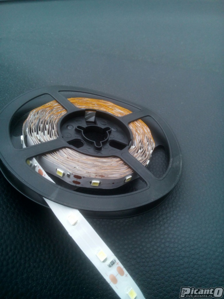

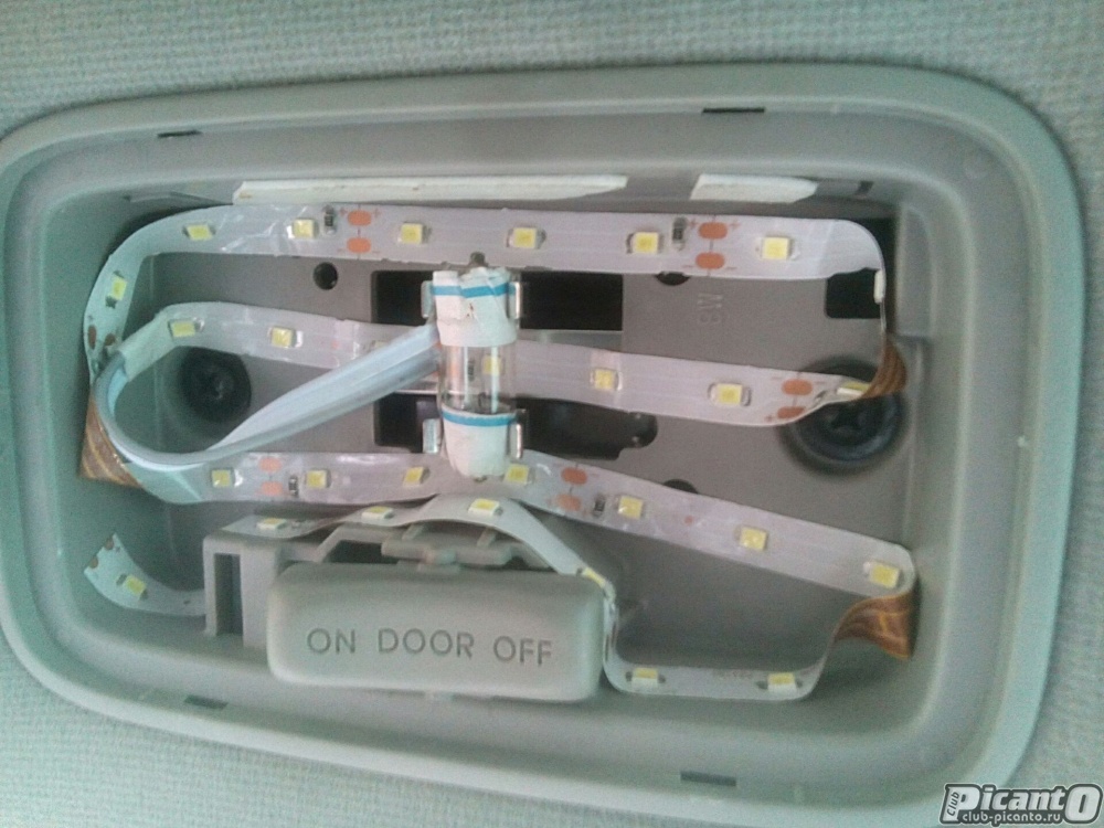

на распродаже купил ленту метра Три, можно умотаться!

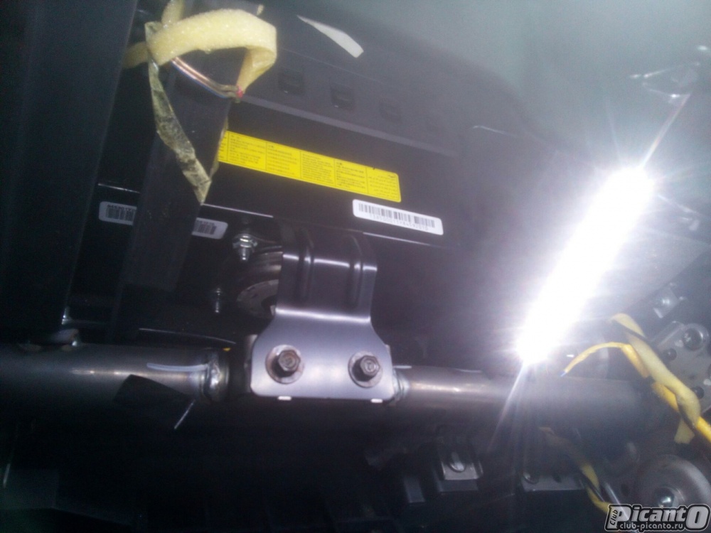

Подсветку бардачка сделал без концевика, от цепи питания прикуривателя.
Подсветка багажника наклеил ленту на полку, теперь полка на проводе с разъемом.

И еще вопрос. Ты намотал ленту в фонарь салона. А плавное включение-выключение осталось?
вроде прикрепились 4 фотографий, в тексте их сразу не видно. Не помню уже как их подгружать. Плавное потухание я не помню, для меня важно вкл или выкл.
