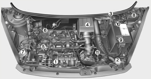

E-n-e - Ярославль 11 | 17:38 | Пятница, 30 Августа 2013
Мы вроде без проблем добрались. Это ведь новая? Под цифрой 8:

lenamax - Москва 12 | 16:01 | Вторник, 03 Сентября 2013
E-n-e, постараюсь в выходные зафотать подкапотное пространство и обяснить на картинке, в чем именно затык. Там, конечно, похоже на то, что в инструкции, но как-то все же не так.

Да здравствует разум! Я почти уверена, что корень проблемы - в установленной в салоне сигналке. Это, видимо, её провода наверчены поверх блока предохранителей и не дают снять крышку. На неделе съезжу к дилеру, пущай сами мне его меняют.
Добавлено (03 Сентября 2013, 16:01)
Побывали в сервисе. Сняли фару (?), достали крышку, вынула я из нее всю пользу. Говорят, сигналка там не особо мешала, а вот фара - типа да. Конструктив, дескать, такой. Ну я не знаю, все-таки надо сфотать, чтоб народ посмотрел, как-то ж все справлялись без этого. Денег, по счастью, не взяли :)
