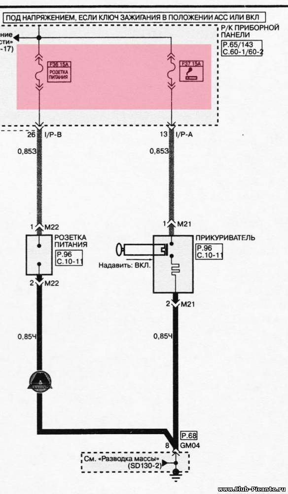

Oleg - Йошкар-Ола 18 | 13:57 | Воскресенье, 22 Декабря 2013
viktoria_, не сочтите за недоверие, но осмелюсь сказать что на прикуриватель и на розетку предохранители разные. Стоят они рядышком.
По электросхеме
предохранитель розетки - F36 15A,
предохранитель прикуривателя - F37 15А.

viktoria_ - Армавир 21 | 21:52 | Среда, 22 Января 2014
Добрый вечер всем! Наконец-то работает у меня прикуриватель, радость-то какая! Дело в том, что решила проверить еще предохранитель для розетки, хотя на ее месте стоит заглушка. Действительно он перегорел! Получается, что фактическое место предохранителя прикуривателя не соответствует указанному месту на крышке панели предохранителей, а я сразу и не догадалась проверить эти два предохранителя, теперь на будущее буду знать.
