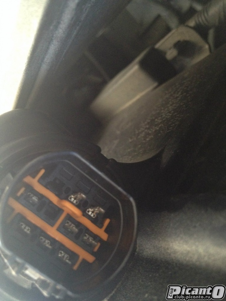

smerch77 - Москва 42 | 17:38 | Понедельник, 30 Июня 2014
Добрый день форумчане. Нужна ваша консультация.......есть 2 оригинальных головных фары с ДХО, которые хочу установить вместо оригинальных штатных. Это сложно??? Прошу ответить кто уже ставил. Заранее спасибо. Kia Picanto 2012 год. Если такая тема создавалась то заранее извиняюсь.

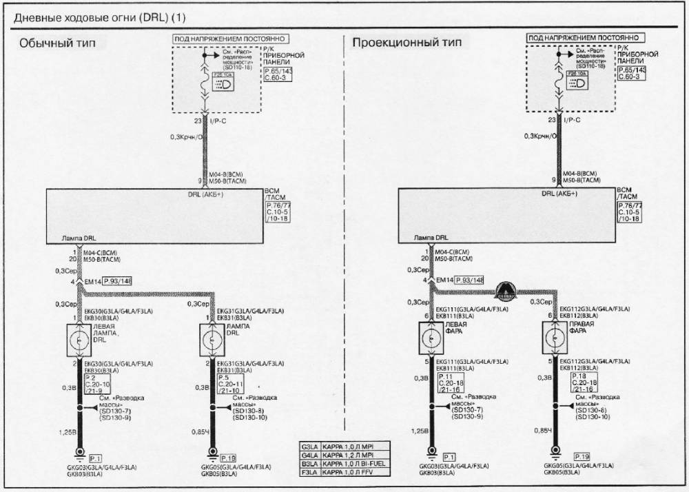

Oleg - Йошкар-Ола 43 | 19:07 | Понедельник, 30 Июня 2014
Цитата smerch77 ()
Это сложно???
Это не сложно при наличии проводов, реле и других присутствующих в машине прибамбасов. А вот есть они в твоей комплектации, или нет - это сможешь сказать только ты. А я со своей стороны могу помочь только электросхемой.
Ну и мы будем ждать отчета об успешной установке...
Прикрепления: 8341530.jpg (82.9 Kb)
smerch77 - Москва 44 | 11:43 | Среда, 02 Июля 2014
Добрый день.Спасибо за схему.На моих фарах 6 контактов на фарах с ДХО 9 контактов и фишка подключения больше.Нашел на разборке такие фишки по 500 рублей.Был у официаллов (т.к. машина на гарантии а влезать и переделывать проводку, ее лишишься) посмотрели и cказали,что провода для ДХО в фарах снимут снизу (у меня ДХО на месте противотуманок) а из моих ДХО сделают противотуманки.Цена вопроса с корректировкой фар 4300 т.р.Поеду ставить запечатлю на фотоаппарат.Фотки выложу.Спасибо.

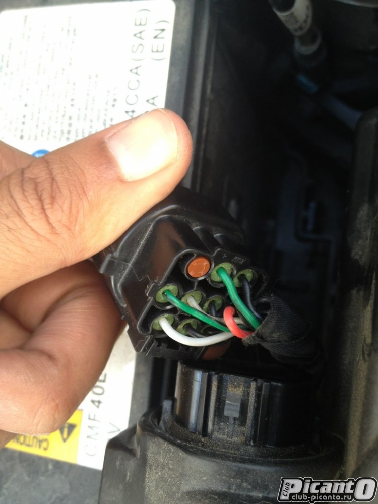

neitri - Павлодар 45 | 18:02 | Пятница, 09 Января 2015
Добрый день. Вопрос к владельцам Пикант с проэкционными фарами с светодиодными ДХО. К сожалению фары есть двух модификаций. С ходовыми огнями и без ходовых огней. Внешне фары отличаются разъемом, точнее в отсутствии 6 пина. Хотя в ответном разъеме он есть.
На сколько отличается яркость в режиме ХДО и габарит.
