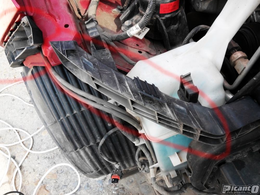

0. Читаем инструкцию по снятию переднего бампера, по сути это по 1 саморезу в арках, 5-6 пластиковых креплений внизу и 4 у капота.
0.5. Как открутили всё это, аккуратно оттягивает по бокам бампер на себя, там защёлки, бампер будет висеть на передних защёлках у фар.
1. Для удобства снимаем фары, поскольку я сломал все дополнительные крепления (которые внизу фар, основные на болтах остались и их достаточно) то снял без проблем, и сразу стало ясно что держит сам бампер.
2. Аккуратно маленькой отвёркой помог замочкам и всё снялось, не забываем про ПТФ.
Фото креплений чтобы понять где они, на заднем плане те самые сломанные крепежи :-(

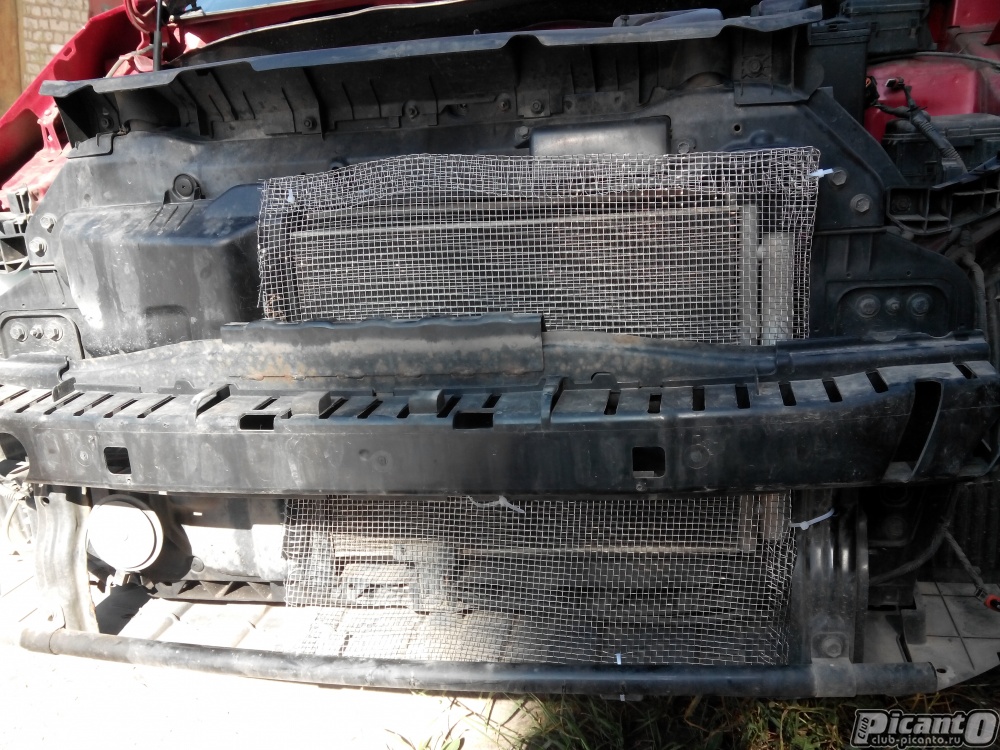

Дальше радиатор продуваем воздухом, особо жёсткие могут Кёрхером, но нежно, соты радиатора капец какие мягкие. Грязи много, радиатор по сути двухслойный, если первый продуть легко, то задний заметно сложнее.
За 600р взял сеточку, заморачиваться скреплением не стал, просто посадил на стяжки (варианты болтом там легко подходят, есть куда сверлить и крепить.) Верхнюю часть в итоге подогнул чтобы не маячила в решётке бампера, смотрелось убого.

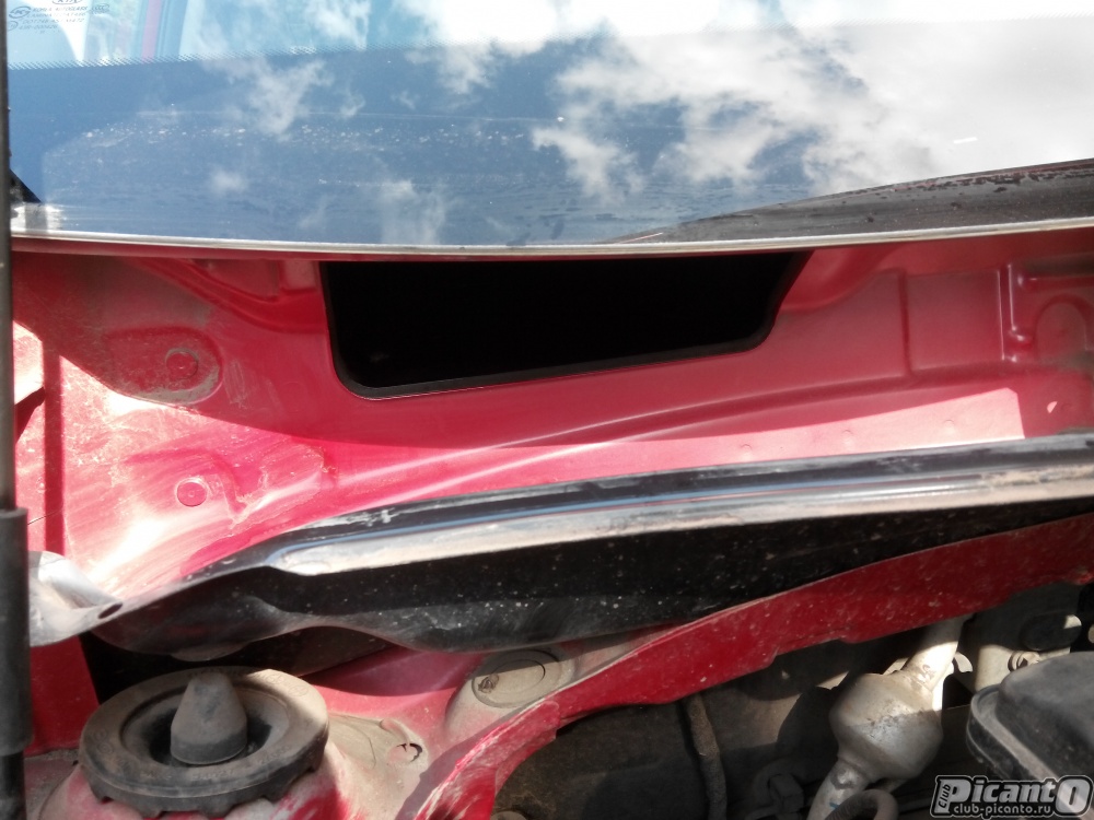

Нам нужно попасть вот сюда, во многих инструкциях написано что можно просто лить в воздухозабор без разбора панельки - это шпала, как по мне жидкость должна прямо попадать внутрь, сочно и качественно.
Для этого
1. Снимаем заглушки с дворников (там есть дырочка, нежно эротично стягиваем)
2. Откручиваем 2 болта
3. Пытаемся снять, если не идёт, заливаем WD-кой и даём минут 5, после этого виляя влево\вправо креплением оно отойдёт, особых усилий не надо.
4. Снимаем защитных кожух воздухозабора, под капотом пара болтов и пластиковые крепежи, снимаются крепежи нажатием на центр чем либо тонким, верхнюю часть у стекла снимаем с боков (там отдельные заглушки) чтобы вытащить нужно убрать "Лапку" капота, она будет мешать.
5. Вытираем всё говницо что скопилось там, на фото я уже вытер. И видим заветное отверстие.

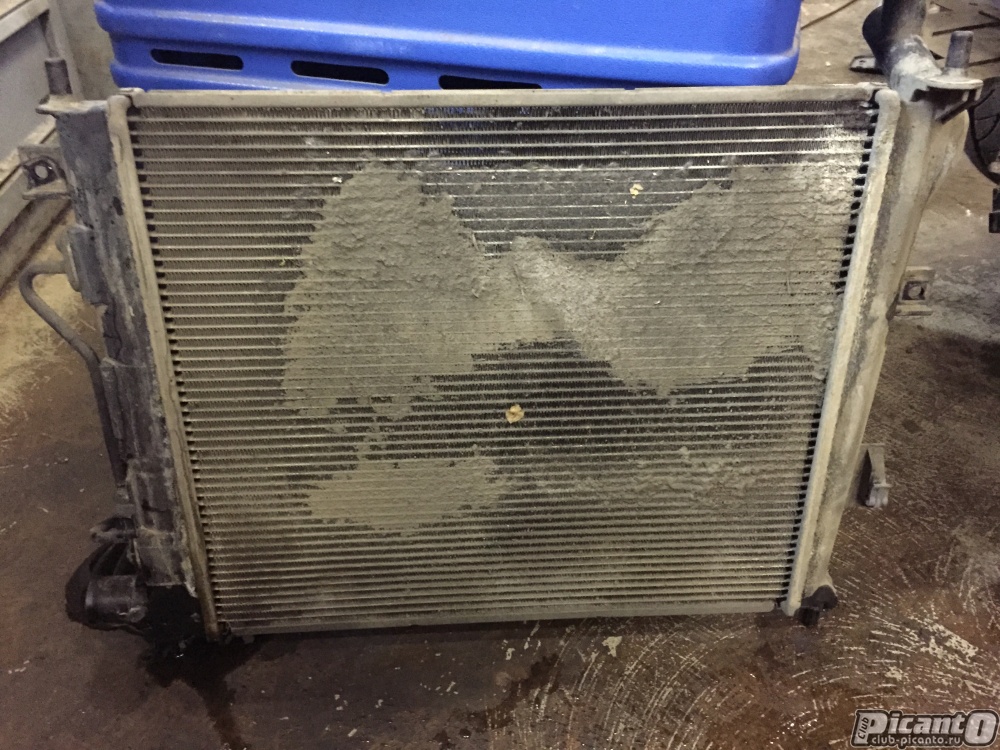

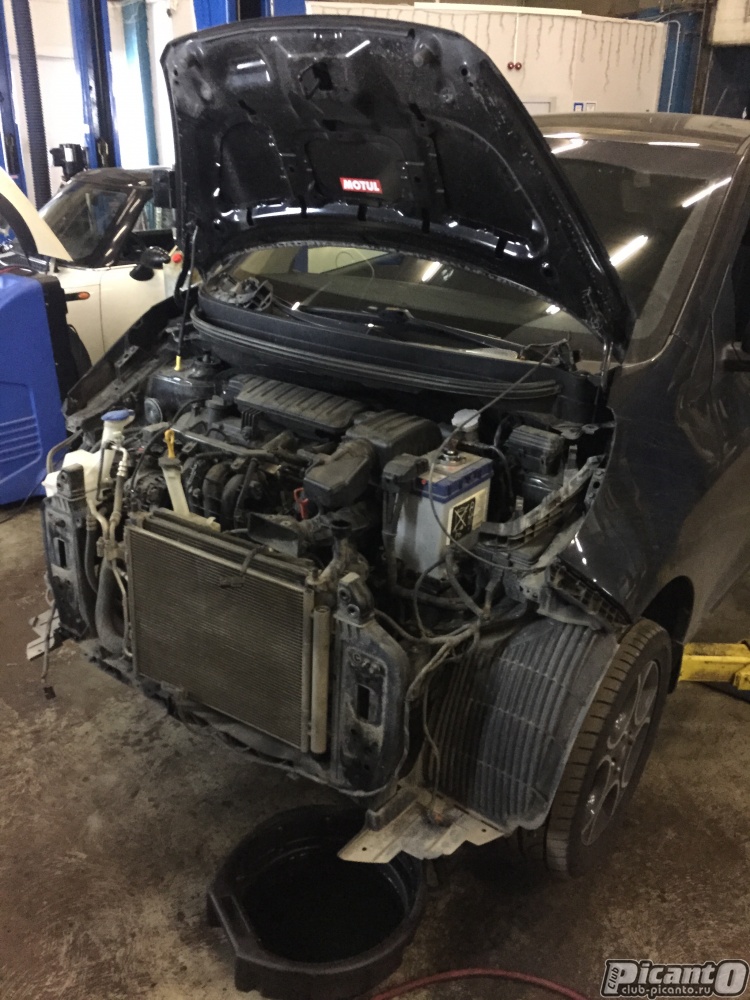

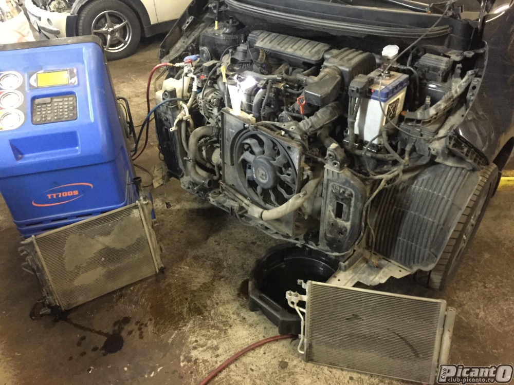

Вместо этого:
1. Сливаем антифриз через специальную пробку внизу, находится со стороны крышки.
2. Откачиваем фреон из системы кондиционера.
3. Снимаем пластиковый щиток слева от радиатора.
4. Откручиваем замок капота.
5. Откручиваем 4 болта верхнего элемента телевизора, отводим его в сторону лобового стекла.
6. Разжимаем два хомута и снимаем патрубки ОЖ с радиатора.
7. Откручиваем две гайки и снимаем трубки кондиционера с конденсатора.
8. Разжимаем хомуты на патрубках охлаждения жидкости АКПП на входе в радиатор и глушим патрубки чтоб жидкость не вытекала.
9. Снимаем вентилятор с расширительным бачком и оставляем их около ДВС.
10. Вынимаем пакет радиаторов вверх попутно отсоединяя всякие мешающиеся провода.
11. Рассоединяем радиатор ОЖ и конденсатор.
12. Моем керхером "как надо".
13. Собираем обратно, не забыв вакуумировать систему кондиционирования и удалить воздух из системы охлаждения. При больших потерях жидкости АКПП долить по щупу MultiATF SPIII или выше любого производителя. Тут же можно и частично заменить жидкость АКПП, если интересно расскажу как.
В первый раз я почти что проклял всё :D
Во второй раз эта операция заняла у меня 6 часов с полным разбором "телевизора".
Если нет возможности перезаправить кондиционер — отсоединяйте всё от него и продувайте сжатым воздухом.
Вот это пуховое одеяло без полной разборки не продуешь, только мыть!
