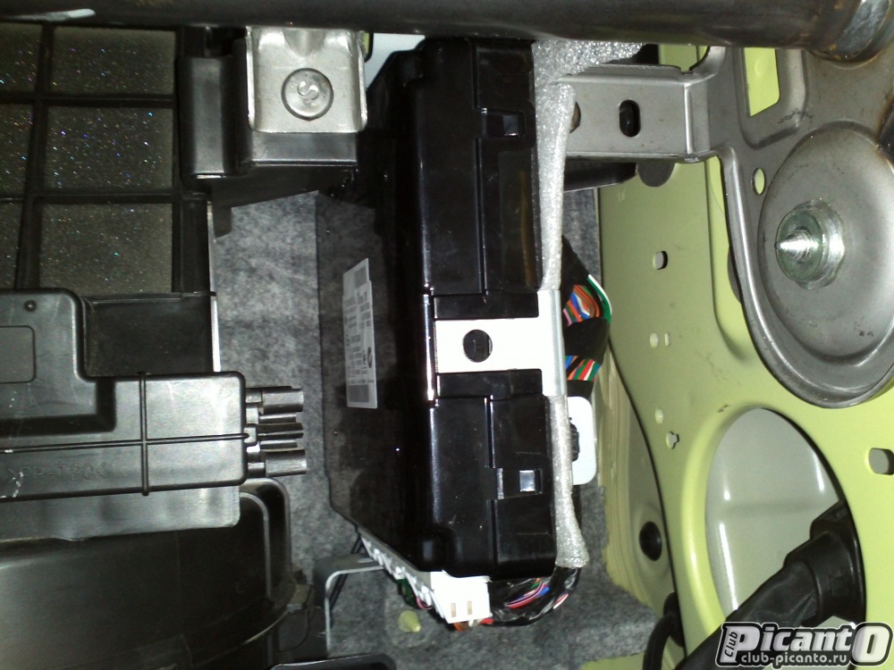

Может кому поможет. Долго не мог разобраться, что трещит в торпеде справа. Снял бордачек, простучал за ним. Звук исходил от этой приблуды, она пластиковая, а крепеж из металла не плотно прилегает. Пока временно между ними проложил оберточный материал для орг техники. Дребезг пропал.
Сейчас стали дребезжать передние колонки, буду устранять. Также в планах проклеить анти скрипом места соприкосновения пластика в торпеде.

unicle13 - Челябинск 4 | 19:31 | Вторник, 29 Июля 2014
Spike, это не приблуда, это мозги)

neitri - Павлодар 7 | 11:12 | Воскресенье, 03 Августа 2014
На фото выше если не ошибаюсь блок вез ключевого доступа SmartKey, у меня только пару болтов для его крепления. Но что то по брянькивает. Думал накладка стойки, подклеил резинку изнутри, не помогло. До динамика еще не добрался.
Spike - Новый Уренгой 8 | 09:21 | Понедельник, 04 Августа 2014
 Попробуйте постучать по этому блоку по разным местам. Там три точки  крепления. Дребезг может идти от одной из них. Решил все сделать красиво, проклеил антискрипом, а он все равно брякает. В итоге сломал болт. Осталось две точки крепления. Бряканье ушло. Место соприкосновения крепления, которое теперь без болта, проклеил антискрипом. Теперь бряканье такого же характера (при постукивании по торпеде) слышно слева внутри, где-то в районе воздуховода центрального.
Но все же, что-то побрякивает справа при езде по мелким неровностям...

neitri - Павлодар 9 | 22:11 | Среда, 06 Августа 2014
У меня нету этого блока.
