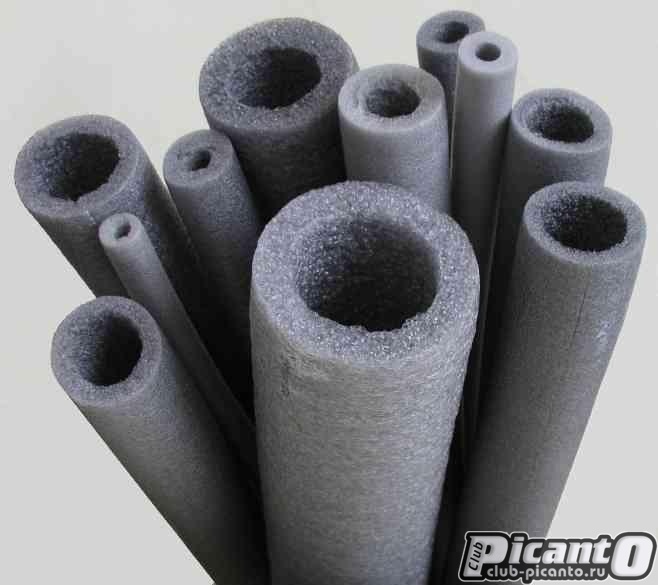

Останий - Новокузнецк 99 | 09:12 | Суббота, 07 Марта 2015
Цитата Fedorov ()
Пластиковая гофра менее 4см в диаметре неприменима
По опыту (поскольку это проблема практически всех машин, которые у меня были, кроме двух), проще всего воздуховод делать из трубки для шумоизоляции (есть разрезанные и есть цельные). Она легкая, не гремит, эффективно гасит шум от потоков воздуха и легко крепится и держит форму после первого же раза, как хорошо прогреется. Кстати, если будешь разбирать панель, например для того, чтобы сразу сделать отопление-охлаждение бардачка (наиудобнейшая вещь), то оберни этими трубками все воздуховоды.
