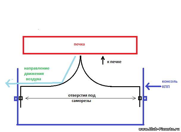

Надо взять одну или две пластиковых бутылки, вырезать из них две пластины и сделать модель рассекателя воздуха.
Верхушки пластин скрепить степлером, а вторые концы закрепить саморезами консоли КПП. Если обогрев ног улучшится - поэкспериментировать с углом по вертикали. Грубый эскиз
