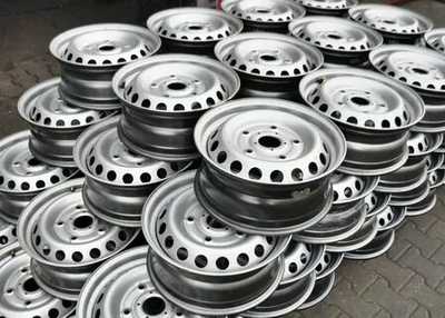

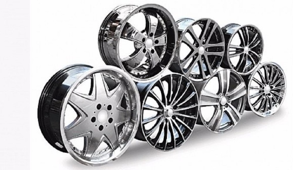

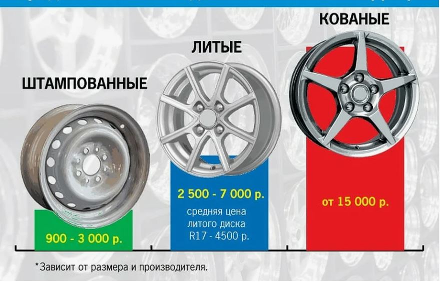

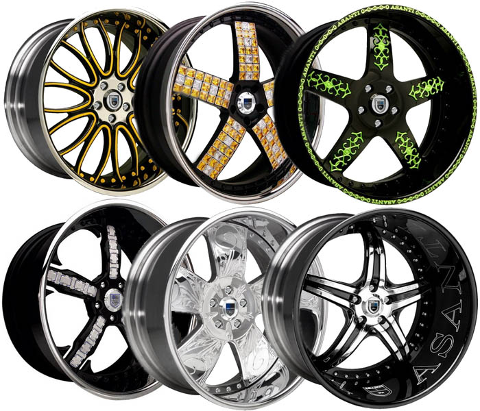

"Штамповка"
- диски, изготовленные методом штамповки
на прессе из стального листа.
"Литьё" - диски, отлитые из алюминиевого сплава
в специальную форму.
"Кованные диски" - изготовленные методом штамповки на огромных прессах
из большой алюминиевой "чурки". Считаются самыми прочными, но очень дорогими.
Все они отличаются ценами и имеют как свои достоинства, так и свои недостатки.
Вот примерная разница в стоимости

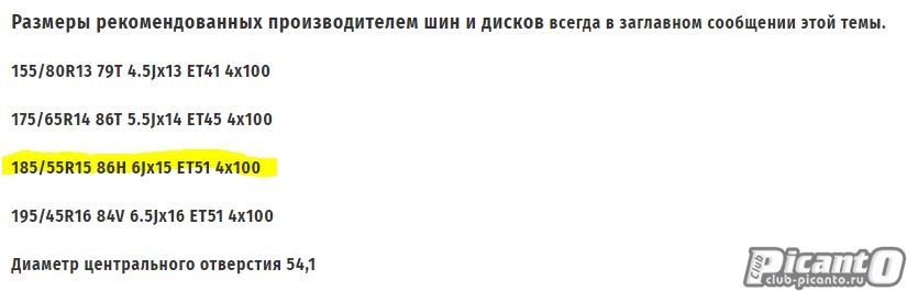

Оказывается все ответы есть. Даже в этой теме https://www.club-picanto.ru/forum/81-3960-128338-16-1540673961
Если уж 185\60 R15 встали без проблем, то 175\55 R15 просто обязаны встать. Ведь они чуть меньше по габаритам! .  ^_^
PICANTO 2017 ++ вообще с завода комплектуется
Источник https://www.club-picanto.ru/forum/100-4410-126012-16-1508497288

Я 2 ночи и 2 дня читала ВСЕ темы в этом разделе... И видела эти фото. И даже фото с резиной 175/55 R15. Но я не поняла, зимняя или летняя резина там была и есть ли разница...
Меня смутили расчеты Fedorova в теме Параметры допустимых колесных дисков, по которым при 175/60 r15 до брызговика арки остается 22 мм, что, цитата, "куда ни шло"...
