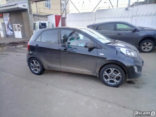

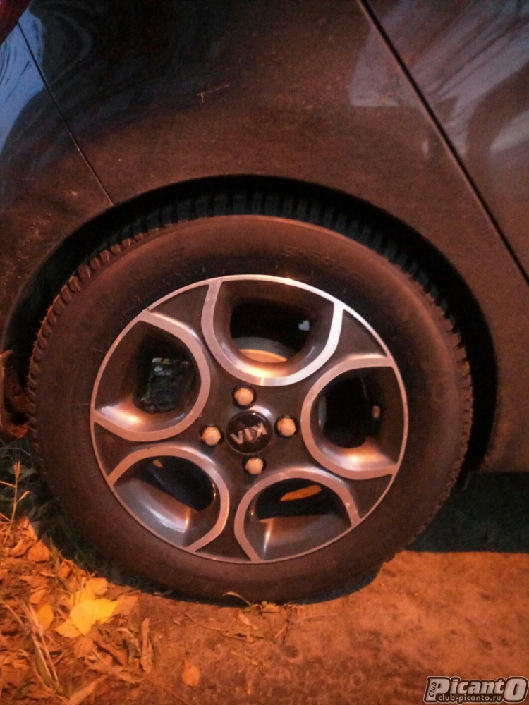

AlexandrNN - нижний новгород 110 | 23:59 | Суббота, 27 Октября 2018
добрый ночи. жене поставил р15 185/60.надело колдобины чувствовать. полет нормальный
на внедорожник и очень высокая. в полной нагрузке пока не испытывал. на легке по ямам бежит незаметно, не чувствуется.

Нужно поменять родную летнюю резину 175/50 R15. Без замены дисков! На зиму покупала самые простые диски R14 и резину 175/65 R14).
Летние красивые, легкосплавные (как на фото AlexandrNN выше парой сообщений), и смысл их хранить в гараже просто так?
Предлагают резину 175/55 R15. Можно такую поставить? Пика 2015 года.
