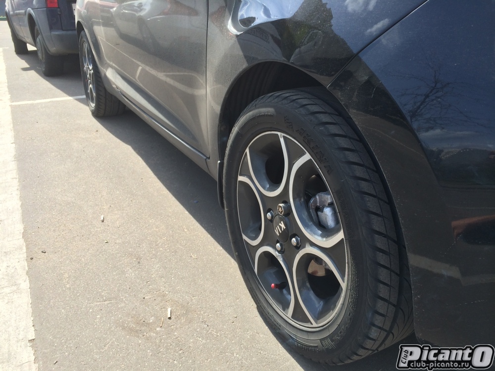

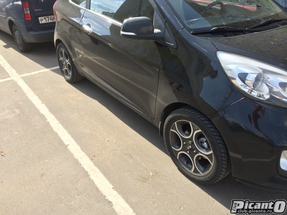

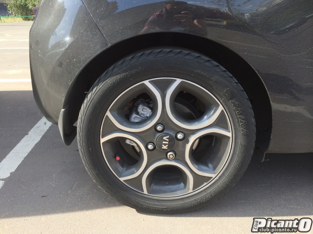

А вообще, господа, признаю свою ошибку и прошу меня простить  <_< Резина 195/50R15, только сейчас на фотографиях увидел  :D
Прикрепления: 4230262.jpg (87.7 Kb) · 7950685.jpg (82.8 Kb) · 9926412.jpg (87.2 Kb)

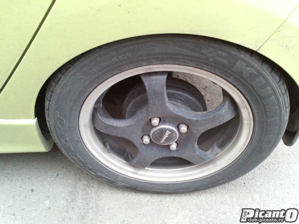

Spike - Новый Уренгой 21 | 09:12 | Понедельник, 25 Августа 2014
Цитата shuraev ()
Резина 195/50R15,
Классно смотрятся. Я себе тоже 195 ставил на диск шириной 5,5. Но у моей модели (Kumho eksta spt ku31) борта слишком широкие и  вид из-за этого был как лапти какие-то. Сейчас стоит 185 (тоже Kumho eksta spt ku31), смотрится как у Вас на 195.

Spike - Новый Уренгой 22 | 20:30 | Среда, 03 Сентября 2014

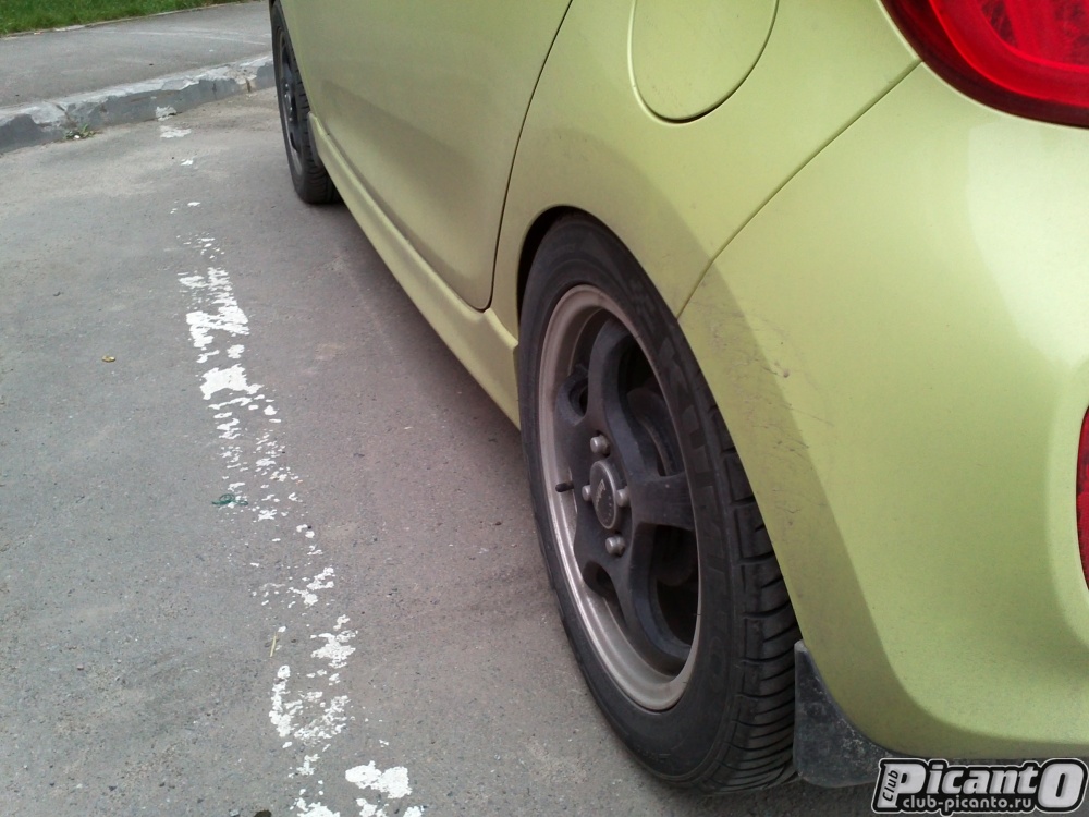

Немного занизился. Видно что колеса за что-то задевают внутри арки. R15 ET51 J5,5, 185/55 R15

Есть еще вариант 175/60 R15. В продаже много моделей этого типоразмера.
Прикрепления: 3791463.jpg (79.4 Kb) · 3710515.jpg (70.8 Kb)

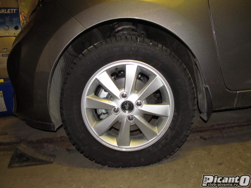

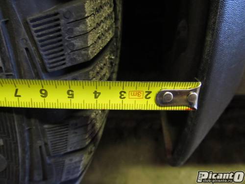

Fedorov - Н.Москва 28 | 13:58 | Четверг, 11 Сентября 2014
Цитата lesnik13 ()
кто-нибудь ставил 175х60х14. Хочется чуть пошире. Или 165х65(70).

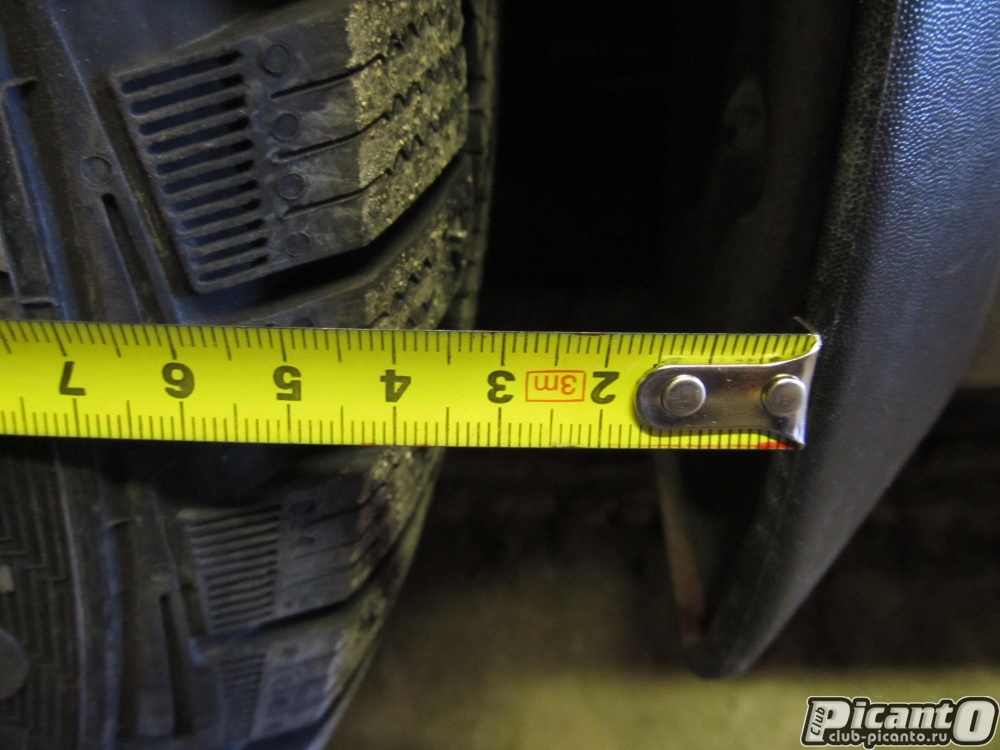

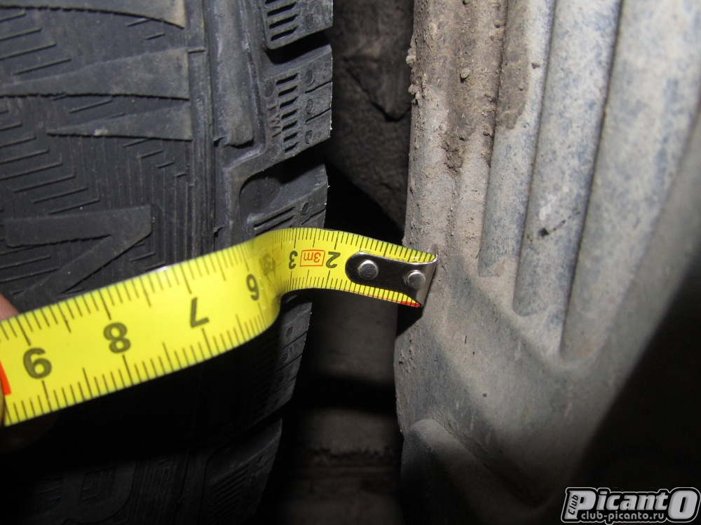

Вот зимние Гиславед 175х65х14, чуть подспущенное, на родном литье:
Расстояние до переднего брызговика 32-33мм:
При вывернутом на 30 градусов колесе остаток пространства до брызговика арки 22-23мм:
по идее поместится и 175х70 Остаток будет: 23мм-(122,5-113,75)=14,25мм Причём дорожный просвет тогда увеличится на 122,5-99=23,5мм по сравнению со штатной 165х60 - джип!
