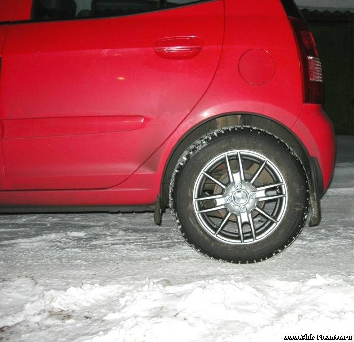

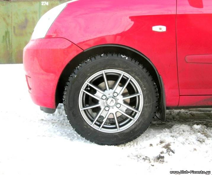

Dimon76 - Мск 23 | 15:05 | Четверг, 04 Августа 2011
rad68, могу дать на примерку зимнюю 175/65/14 на литом диске.
Я тоже боялся, что мало будет места в арке и снег налипнет. Но...
Оказалось, что отсутствие места как раз и не даёт налипнуть большому количеству снега в арке.
Это из личной практики.
Вывод : главное, чтобы шина ни за что не цепляла (кузов, подвеска, шланги и т.д.), остальное уже не важно.

Gebet - Сосновый Бор(Лен. обл.) 24 | 20:03 | Четверг, 04 Августа 2011
пообщался сейчас с другом шиномонтажником, говорит что на новых Пикантёнков 175/65 R14 встанут нормально.
