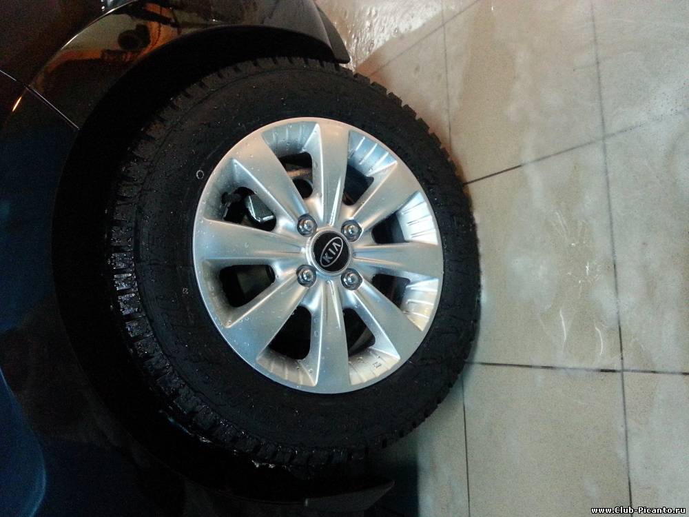

колеса поставила, тут очень с сервисом повезло! Хоть где то! Поставили в 12 вечера, помыли как колеса так и всю машину очень качественно! Довольная
позже выложу фото, с телефона не получается
Прикрепления: 1310541.jpg (80.3 Kb)
