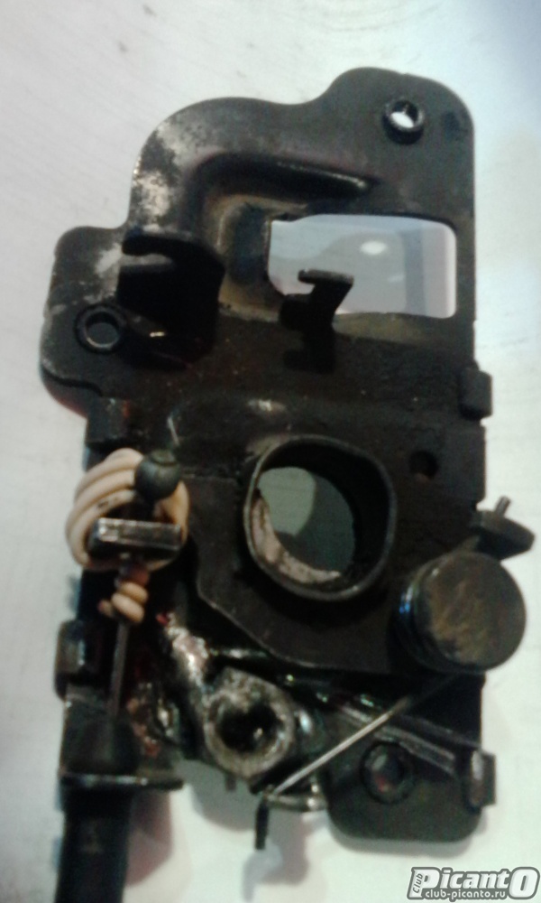

Аналогиночно. Защиту снял, рукой дотянулся. Но причину мне надо было ещё устранить. Видимо растянулся тросик и выскочил из паза в замке. Тут я его прикрутил на место проволокой. В замке ещё была поломка - от старости что-то в нём стёрлось, и при открывании капота, собачка замка назад не возвращалась, и закрыть капот не получалось. Приходилось пальцем снизу надавливать и ставить собачку на место. Для того, чтобы собачка не выскакивала приварил гайку М6, как стопор. Вот фото

Скорее всего пружину, чтобы она, отталкивая рукоятку, натягивала тросик в канавку рычажка.
